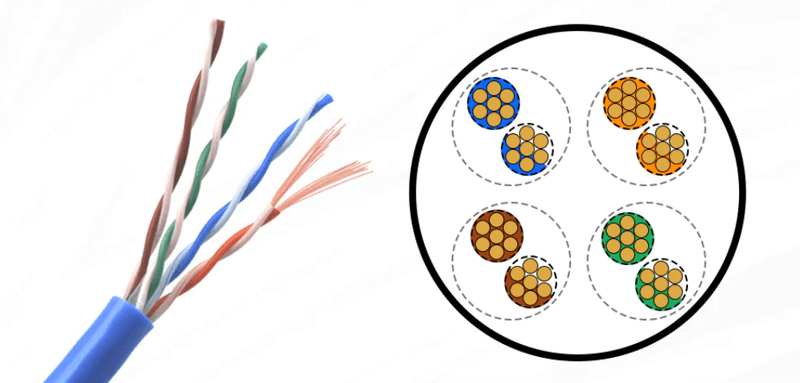

Urk schreef op dinsdag 6 februari 2024 @ 20:11:
Wat wordt hier nou eigenlijk bedoeld met "soepel"...?
Soepel = stranded (dus een aantal dunne draadjes bij elkaar per ader)
Stug = solid (de aders bestaan elk uit één (liefst) koperen draad)
