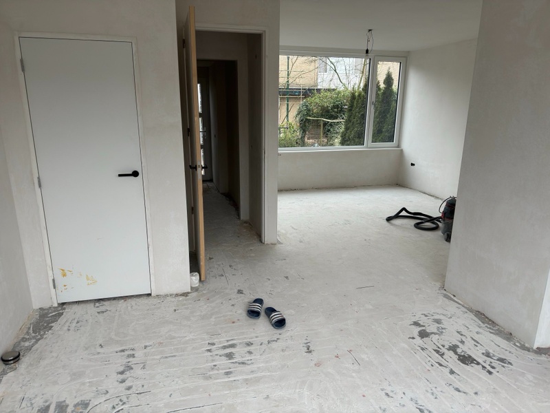

Ik heb goede ervaring met deze kozijn-deur combinaties - https://www.deurmarkt.com...ijn-56x90-mm/#description
Afbeeldingslocatie: https://tweakers.net/i/ScAlg0EBZ9MlbAsW-zG_nZdxz7k=/x800/filters:strip_icc():strip_exif()/f/image/ta8BIRtrpu5wsq3eOdpCydll.jpg?f=fotoalbum_large
Afbeeldingslocatie: https://tweakers.net/i/UEQGjOyzZAHLkHprfd7jZA_8lCE=/800x/filters:strip_icc():strip_exif()/f/image/Bm6MBBygATV79dNuckqcNhuc.jpg?f=fotoalbum_large

Maar deze zijn niet tot het plafond aan de foto's te zien, klopt dat?
  • aapjuh99
  • Laatst online: 18-10 18:04
CryptoNL schreef op dinsdag 6 februari 2024 @ 11:24:
Nee dat klopt, maar je kunt ze wel krijgen in plafondhoge maten.

@XOR Timmerfabriek klinkt interessant. Nog eventuele voorbeelden?
In principe zien mijn deuren eruit als reguliere Brynzeel-deuren, want daar is mijn ontwerp ook sterk op gebaseerd. Omdat je echter de vrije hand hebt kan je wat zaken subtiel aanpassen. Zo is bijvoorbeeld de onderdorpel wat hoger gemaakt, zodat het geheel visueel beter past bij de hoger geworden badkamervloer.
Ik heb bewust deuren getekend die eruit zien alsof ze er altijd al gezeten hebben, maar als je ze laat maken kan je het zo simpel of gek maken als je zelf wil.
