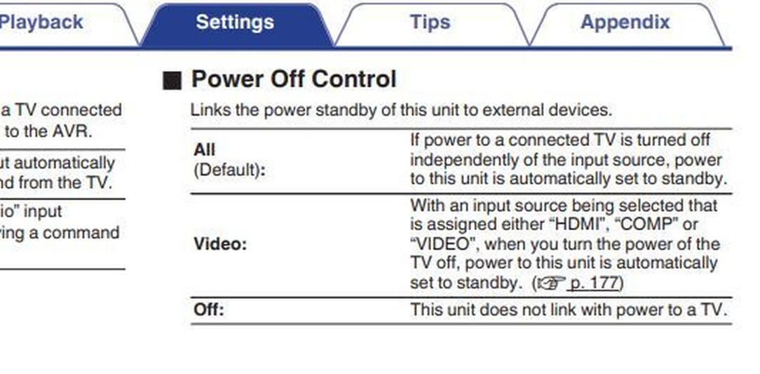

@FeaR ik had ergens gemist dat de Audio HDMI naar de versterker gaat, dan is een bypass via optisch inderdaad wel erg dubbel.
@hvorselman omdat het met een wissel van AVR gebeurd is zou ik nog eens goed naar de toewijzing van de ingangen kijken in het menu. Naast allerlei nasty ARC CRC instellingen waar Fear ook al op doelde.

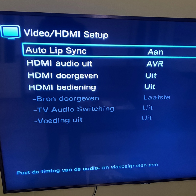

Na een uur gedoe had ik eindelijk de PCM instelling in de blu-ray speler omgezet naar Bitstream. De optie was niet aanklikbaar. Pas nadat ik er een bluray in had gedaan werd de optie in het menu actief. Vreemd, staat ook nergens in de handleiding. Als er een cd in zit of als laatste zat dan is de optie grijs.
Op de tv staat de Anynet+ HDMI CEC optie uit. Stond ook uit.
Het enige wat ik in het menu van de tv kan vinden over ARC staat onder Expertinstellingen Geluid. Bij "formaat van digitale geluidsuitvoer" staat nu PCM. De andere opties Dolby Digital en Dolby Digital+ zijn niet aanklikbaar. In de toelichting ernaast staat dat deze alleen werken als aangesloten apparatuur geschikt zijn voor ARC.
Het probleem is er nog niet mee opgelost. Het menu van de tv en de blu-ray speler ken ik nu uit mijn hoofd, zou het een instelling in de Denon zijn?...

@Shocked HDMI Doorgeven en HDMI Bediening staan allebei uit. In de handleiding (ik was al op die site aan het lezen) staat dat je nadat je wijzigingen hierin hebt aangebracht de stroom van aangesloten apparaten moet uitzetten. Dus even de stekker uit de tv. En zowaar het werkt! ... even. De receiver geeft geluid weer met de tv uit. Zodra ik de tv weer aanzet en weer uit, weg geluid. Als ik dan verder niets doe, maar alleen de stekker uit de tv trek, geluid weer aan. Dus de tv lijkt hier toch echt de boosdoener. Stekker van de tv terug in het stopcontact, zonder verder de tv aan te zetten en het geluid valt weer uit. Het display van de blu-ray speler geeft aan dat alleen "hdmi 2 60 hz" is aangesloten als de stekker uit de tv is. Stekker in de tv, zonder hem aan te zetten, dan geeft het display "hdmi 1 2 24hz" weer.
Ik ben echt het spoor bijster, maar we zijn wel iets op het spoor...
edit: en als ik de tv niet aanzet gaat het geluid alsnog na een paar minuten uit!Afbeeldingslocatie: https://tweakers.net/i/tW1-8hZfWJtzIRJGbo7V5FW4GNE=/800x/filters:strip_icc():strip_exif()/f/image/mdh38aJhQ97P22yd8ZIKqydl.jpg?f=fotoalbum_large
[ Voor 20% gewijzigd door hvorselman op 06-02-2024 23:37 ]

Ik las er even overheen in openingspost, maar je hebt de tv aangesloten via optical en niet hdmi.
De tv triggert aan/uit van de receiver, zonder tv gaat de receiver uit.
Dat kan volgens manual ( https://assets.denon.com/...0manual%20-%20english.pdf ) en op pagina 169 staat:
Afbeeldingslocatie: https://tweakers.net/i/8igZGU6KlHMWvl4edy-m3CkA4Wo=/full-fit-in/4920x3264/filters:max_bytes(3145728):no_upscale():strip_icc():fill(white):strip_exif()/f/image/O2kEG0Fie1K9CHfpFHEXTrwX.jpg?f=user_large
"If power to a connected tv is turned off indepentely of the input source, ... power to this unit is automatically set to standby. "
Power off control zal op "All" staan (dat is standaard) en niet op "off".
Ik zou in het menu op zoek gaan naar power off control functie en deze dus uitzetten. :7

@Shocked De receiver gaat niet uit, alleen het geluid valt uit. Maar ik zal de instelling opzoeken! De tv is op de blu-ray aangesloten met hdmi (video only), de receiver met hdmi (monitor) en de receiver optisch (audio uit van de tv).
Vanmorgen werd het nog bonter, toen kon ik ineens de receiver uitzetten met de afstandsbediening van de tv. Het lijkt wel of er allerlei instellingen vanzelf aangezet worden die ik expliciet uitzet of nooit heb aangezet, want de bediening van externe apparaten via de tv staat uit.
Ook kwam ik in de e-manual van de tv tegen dat alleen hdmi uitgang 4 ARC heeft. Die is niet eens aangesloten, dus hoe kan het dan dat het lijkt alsof die ARC functie de boel in de war gooit.
[ Voor 10% gewijzigd door hvorselman op 07-02-2024 21:12 ]

@Shocked in het screenshot dat ik gister postte kan je zien dat die Power Off Control uit staat.
