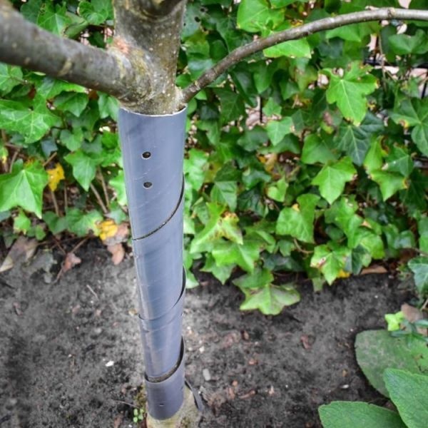

Ik las net op een Duits forum dat ze adviseren een "boom wildspiraal" te gebruiken. Dat zie je wel eens rond jonge bomen in het park. Dat zou flexibel zijn omdat ze mee groeien met de bomen en kost nog geen euro per meter. Ik ga dat eens proberen.
Afbeeldingslocatie: https://tweakers.net/i/ec1PCmgFLhfc2bBBCYQ7Dtg7bBE=/full-fit-in/4920x3264/filters:max_bytes(3145728):no_upscale():strip_icc():fill(white):strip_exif()/f/image/5lfuuKzMQi0yI5RpepCOkPoT.jpg?f=user_large
  • SMSfreakie
fijnmazig gaas er omheen vouwen en dan weer intapen?
404 Signature not found
  • Lothlórien
  • Laatst online: 20:27
larsg schreef op maandag 5 februari 2024 @ 18:42:
Inderdaad! Vaak zit er zo'n laagje van 6mm rond (rond alpex bijvoorbeeld). Dat is gewoon schaamtelijk! Liefst doe ik overal 2 lagen van 13mm eromheen. Pas dan heb je een beetje isolerende werking. Dat is ook gewoon nodig om vorstschade te voorkomen als je in de winter eens een weekje op vakantie bent.
Meer isolatie is beter, maar ik heb bij meerdere installateurs laten vallen dat de bundel geïsoleerd moet worden en dan kijken ze je toch raar aan.
Idem toen ik ze voorstelde dat de buitenunit van de buurvrouw misschien beter 90graden gedraaid kon worden i.p.v met de aanzuigzijde op 15 cm van de scheidingsmuur.
Hoe dan ook: pvc buis voor de hemelwaterafvoer kun je gebruiken door aan één kant open te zagen, makkelijker nog: bij de bouwmarkt kun je ook van de 6 cm dakgootjes halen. Dat heb ik aan weerszijden van de bundel gedaan alvorens de bundel in te graven.
  • larsg
  • Laatst online: 01-11 16:56
Lothlórien schreef op maandag 5 februari 2024 @ 19:38:
Thx voor je visie. De kennis bij installateurs is inderdaad dieptriest soms (ik spreek niet voor iedereen). Bij onze passieve nieuwbouwwoning 2 jaar terug dat er een standpijp in de technische ruimte die naar het dak ging. Gewoon PVC in de ruimte, met de hand kon je voelen dat je warmteverlies had. Hemel en aarde moeten bewegen bij dat kantoor om daar 1 laagje buisisolatie rond te krijgen... (Stiekem vond de bouwopzichter het héél interessant en ging het meenemen in zijn andere projecten :+ )
Dat openzagen van afvoerleidingen en dakgootjes zet helaas geen zoden aan de dijk voor mij. Vaak heb 2 leidingen met samen 30 mm isolatie rond elke buis en ene berg kabels. Dat is geen vorm die zich makkelijk aanpast aan een kleine buis. Ik zit dan eerder met een 8-figuur met diameters van 100 mm
