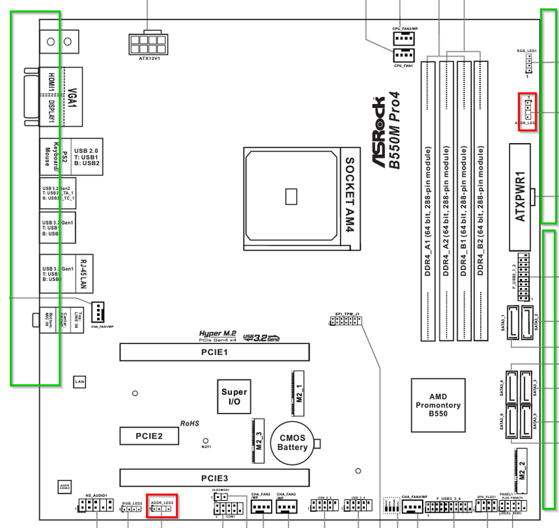

Ik wil upgraden naar een Zalman P30, daar zitten 3 ARGB fans bij.
Me huidige moederbord heeft alleen 1 CPU_FAN en 1 SYS_FAN dus die moet ik ook upgraden.
Ik dacht zelf aan de B550M AORUS ELITE. Deze heeft 2x ARGB headers en 2x RGB headers.
Hoe ga ik de fans aansluiten? de backfan aansluiten op 1 ARGB header en de andere 2 fans via daisy chain op de andere ARGB header? kan dat? of moet ik een ARGB fan hub kopen? Ik zit er ook aan te denken om de CPU fan van me bequiet te vervangen voor een ARGB fan, die zou ik ook op een of andere manier aansluiten. en moet je bij een ARGB fan zowel de 4pin pwm connector als de 3pin 5v argb connector aansluiten of is de argb connector genoeg?
Verder heeft deze case ook een USB C aan de voorkant maar de moederbord heeft geen usb c header. Wie weet er een b550 matx moederbord met ARGB headers en een type C header
Ik heb cable management ook in gedachten en om de back case fan aan te sluiten direct op het moederbord, zit de header niet echt op een fijne locatie, mits de kabel lang genoeg is om hem via de achterkant naar beneden en weer erin te vewerken, maar ik ga er niet van uit dat de kabel daar lang genoeg voor is. In het rood de headers en groen de fan locaties, layout is van een ander moederbord maar is zo goed als hetzelfde als op de AORUS
Afbeeldingslocatie: https://tweakers.net/i/j4MA9kbPUJ_dExaGNAF6Ldcr1R4=/800x/filters:strip_exif()/f/image/M6GZCAxW19CIIZ4OZxXJ0X3W.png?f=fotoalbum_large

Daar heb je geen dure moederbord-upgrade voor nodig en zelfs geen fan/argb hub.
De case fans kan je gemakkelijk aansluiten via een 1-naar-3 PWM splitter.
Ook het a-rgb signaal kan je splitten.
Voor de USB C aansluiting bestaan simpele kleine adaptertjes.
Zoals deze: https://nl.aliexpress.com/item/1005005644771594.html?
Of als je daar niet op wilt wachten, kan je ze ook in Nederland kopen: https://www.amazon.nl/LIN...ontage/dp/B07WG8ZJ41?th=1
