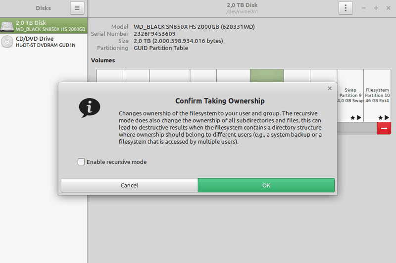

Ik heb in Mint een standaard gebruiker aangemaakt, die geen sudo-rechten heeft. (Zie mijn vorige topic.)
Daarnaast heb ik een Ext4-partitie gemaakt voor data, maar ik wil niet dat deze standaard gebruiker daar toegang toe heeft, of in ieder geval geen schrijfbevoegdheid voor heeft.
(De Mint-partities en de data-partitie met mappen en bestanden staan op dezelfde ssd)
Ik heb online gezocht naar de juiste commando's, maar gezien de verschillende en soms tegenstrijdige info en mijn kleine kennis ben ik niet zeker hoe ik dit moet doen.
Ik kan in Disks kiezen voor "Take ownership", maar de waarschuwing die daarbij getoond wordt, maakt dat ik liever eerst advies van 'deskundigen' krijg voordat ik die stap zet.
Dus wat kan/moet ik doen?

De waarschuwing die je krijgt is voor zaken zoals / of /etc, waar rechten enorm belangrijk zijn. Als er namelijk mappen zijn die van een specifieke systeemgebruiker moeten zijn en dat zijn ze opeens niet meer, dan stopt de service/het programma met functioneren en krijg je de meest vreemde foutmeldingen.
Maar omdat je een nieuwe partitie hebt gemaakt, is die waarschuwing niet van toepassing.

@Hero of Time Als ik ls -l uitvoer dan sta ik/gebr1 er als enige in met alle rechten, maar als ik inlog met gebr2 dan zie ik die partitie gewoon in Nemo en kan gewoon lezen en schrijven.
Als ik in mijn voorbeeld van Disks idd kies voor Take ownership, dan ben ik (gebr1) eigenaar met alle rechten en gebr2 kan er niet meer bij?

Omdat ik geen kaas heb gegeten van de juiste commando's om de partitie af te schermen voor de tweede gebruiker, heb ik er uiteindelijk voor gekozen om in Disks op "Take ownership" te klikken i.c.m. "Enable recursive mode" en dat heeft er inderdaad voor gezorgd dat alleen Gebr1 bij de [mappen en bestanden op de] partitie kan.
