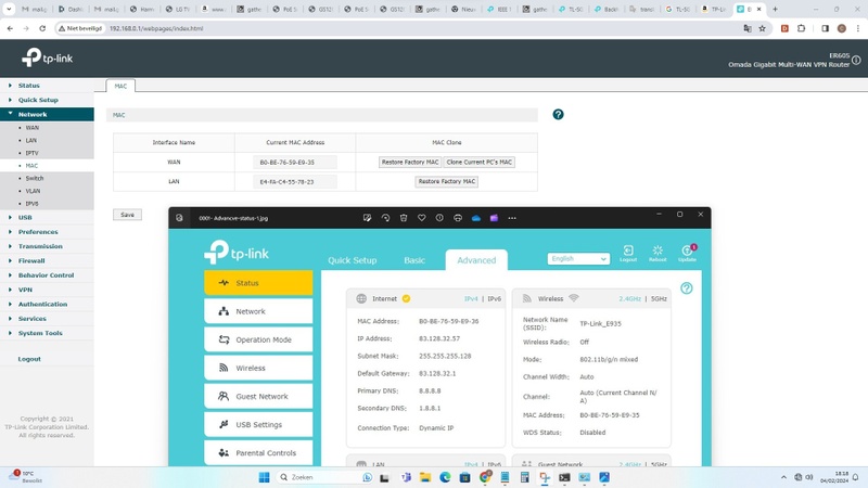

Mijn vraag, Betreft:
Setup TP-Link ER605.v2 i.c.m. met WAN uit Delta-Glasvezel via een Huawei OptiXstar-HN8010Ts XGS-PON[/b]
Geachte medeforumgebruikers.
Ik heb een netwerkje wat voorheen via een router (TP-Link ArcherC7v5) aangesloten was op een aansluiting van Glasvezel Delta. (Via een Huawei OptiXstar HN8010Ts XGS-PON). Dit werkt in de oude toepassing prima.
Vanwege problemen met Router en Switches heb ik besloten deze te vervangen.
Ik heb een TP-LinkER605.v2 gekocht.
Kom echter tot de conclusie dat mijn kennis niet toereikt om de routers te wisselen.
(Dus de oude TP-Link-ArcherC7 vervangen voor tp-linkER605.v2) GEEN probleem wat de Delta-glasvezel of Wan aansluiting.
Als ik mijn nieuwe Router TP-LINK-ER605.v2 aansluit en de instellingen die ik weet aanpas krijg ik geen Wan zichtbaar op mijn web menu van de router.
*Mijn probleem zou dus in de instellingen van de TP-Link RouterER605.v2 moeten zitten.
Er worden beduidend en op een andere manier gegevens gevraagd waardoor ik het niet werkend krijg.
Als ik verbinding heb met de Wan (delta Internet)
Ik hoop dat er iemand is die daar tijd en kennis voor heeft. (Kennis zal wel niet het probleem zijn)
Alvast bedankt.
Groet
Henk
Relevante software en hardware die ik gebruik.
Windows11
1x-Huawei OptiXstar HN8010Ts XGS-PON, <-> 1xTP-Link ER605.v2 - 4xTP-Link Switch TL-SG108E-Gigabit. en als WiFi accespoints Tp-Link Deco M5.

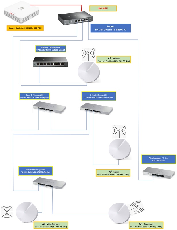

Wat is jou setup schema van je netwerk ? (schema overzicht ?)

Dit is nl m'n probleem. I don't know.
Zal mijn schema toevoegen.
Het schema maakt niet uit in Principe.

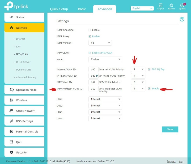

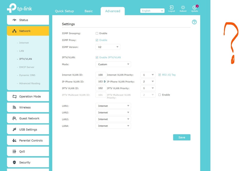

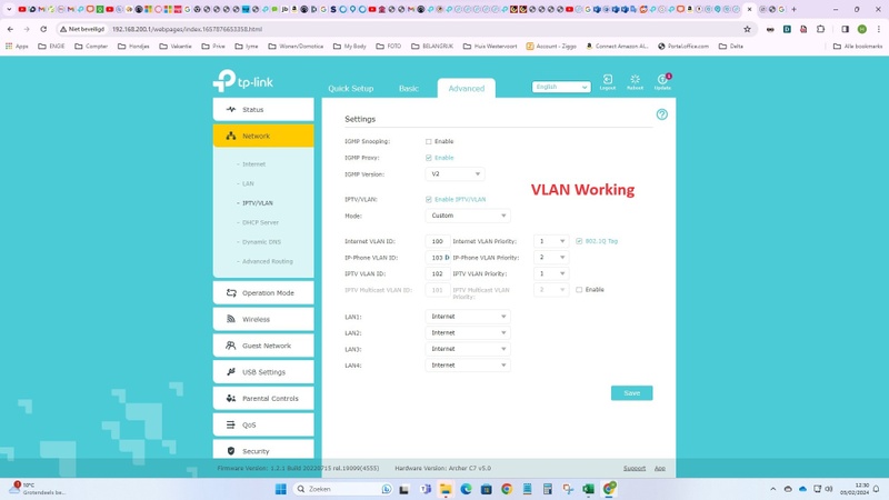

Het gaat er om dat er door Delta 3 Vlans meegestuurd worden 100 -101-102.
Het lukt me niet o die Vlans correct inn te stellen.
Sto maar kan er ook niks aan doen.
Ik heb eigenlijk een menu afbeelding nodig om dit correct in te stellen.
Dat is pas het eerste probleem hahahahahah

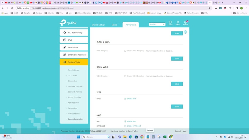

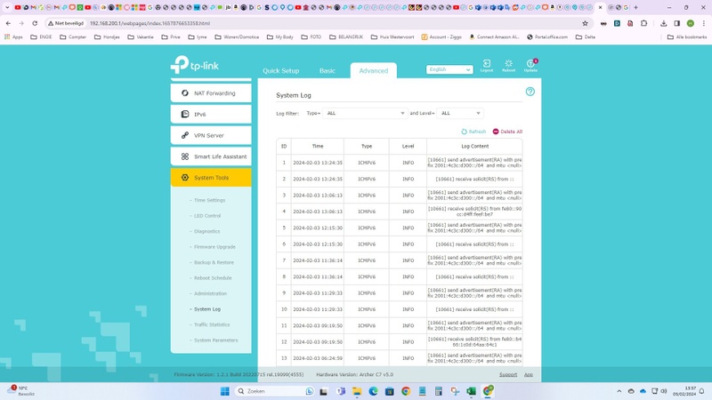

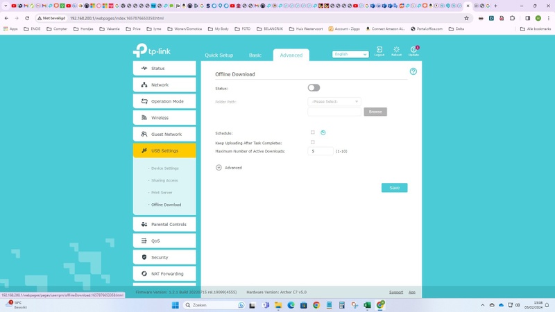

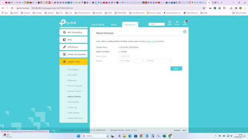

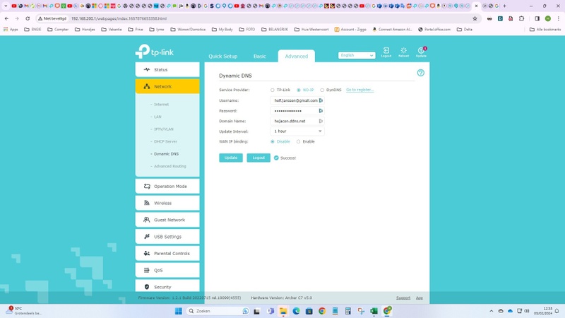

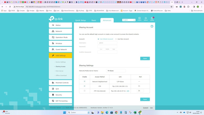

Afbeeldingslocatie: https://tweakers.net/i/Ha4hrOoYUuvLoK03Gm9bIexY0Uc=/x800/filters:strip_icc():strip_exif()/f/image/2X85as8FJKQlVAgbjHAJfnyk.jpg?f=fotoalbum_large
dit is de oude router werkende ipv de nieuwe router.
Afbeeldingslocatie: https://tweakers.net/i/HubFc6RMKQmcC-W8fpNDxjFo_i4=/800x/filters:strip_icc():strip_exif()/f/image/NjAUz2yqzC9as6JXn4awN7MT.jpg?f=fotoalbum_large

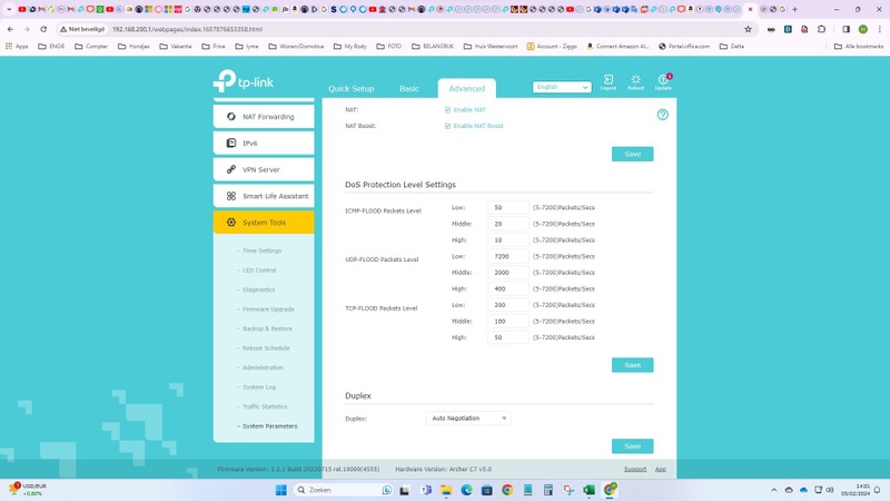

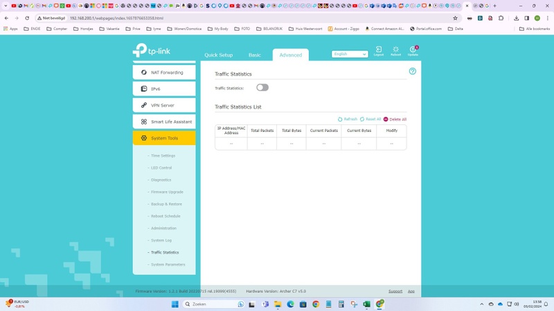

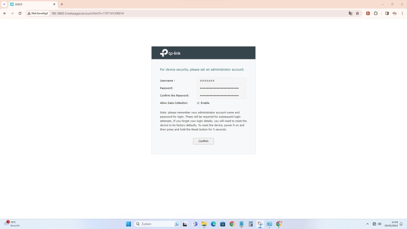

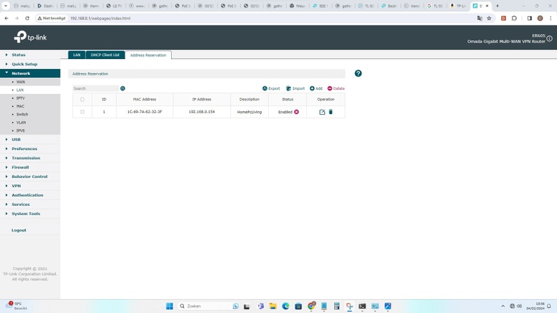

Ik zal wat nieuwe screenshots toevoegen waar het naar mijn idee fout gaat..
Afbeeldingslocatie: https://tweakers.net/i/4Xy2N1elsuOrxrr2Lr5RHA_OE7Y=/800x/filters:strip_icc():strip_exif()/f/image/2QTothBi0zJ9W7yg6cuuEuqH.jpg?f=fotoalbum_large
Afbeeldingslocatie: https://tweakers.net/i/N2HtlrRQvYhQUmMTfCuEBCIs1HI=/800x/filters:strip_icc():strip_exif()/f/image/rATkjmoiOP5SV5ktUcghMeeV.jpg?f=fotoalbum_large
Afbeeldingslocatie: https://tweakers.net/i/uUaaRCACLTpF1OXmAR3MoapbX2A=/800x/filters:strip_icc():strip_exif()/f/image/ODlnkaxKezi40chRH3t69Y2B.jpg?f=fotoalbum_large
Afbeeldingslocatie: https://tweakers.net/i/g42aX7j-g-022mQQTredU-grK88=/800x/filters:strip_icc():strip_exif()/f/image/nYJxPZlmvfhKzIZfWABYwITg.jpg?f=fotoalbum_large
Afbeeldingslocatie: https://tweakers.net/i/kzwGsGRtKCfRscDnsmSE81Qsxdo=/800x/filters:strip_icc():strip_exif()/f/image/ploYBkXHjm19cLHv7mZCn07n.jpg?f=fotoalbum_large
Afbeeldingslocatie: https://tweakers.net/i/cA60ATCcGTVC97za0mRs85ITQ4c=/800x/filters:strip_icc():strip_exif()/f/image/5zbMO41KjAJqEysvse2UMkC0.jpg?f=fotoalbum_large
Ik waardeer je inzet in deze Hartelijk dank !
Met vriendelijk groet
Henk

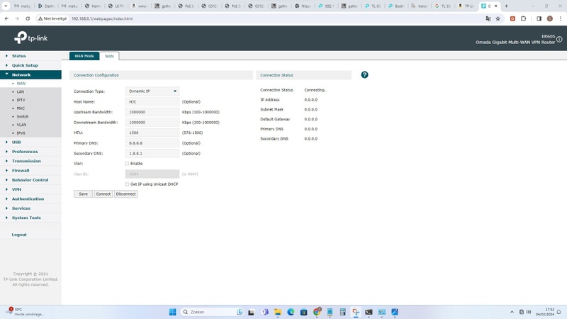

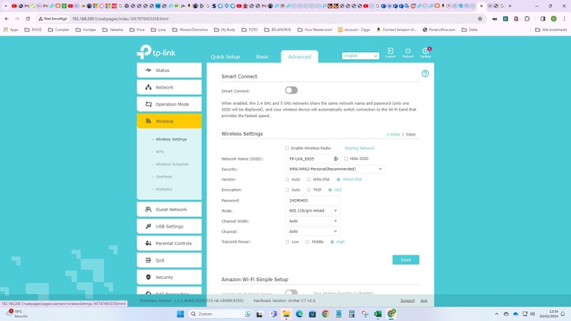

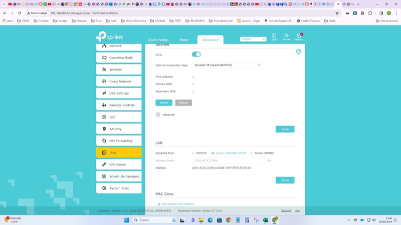

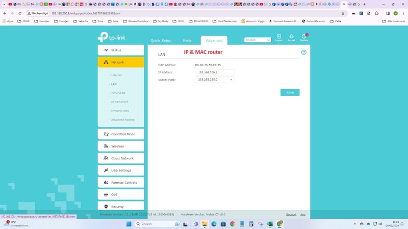

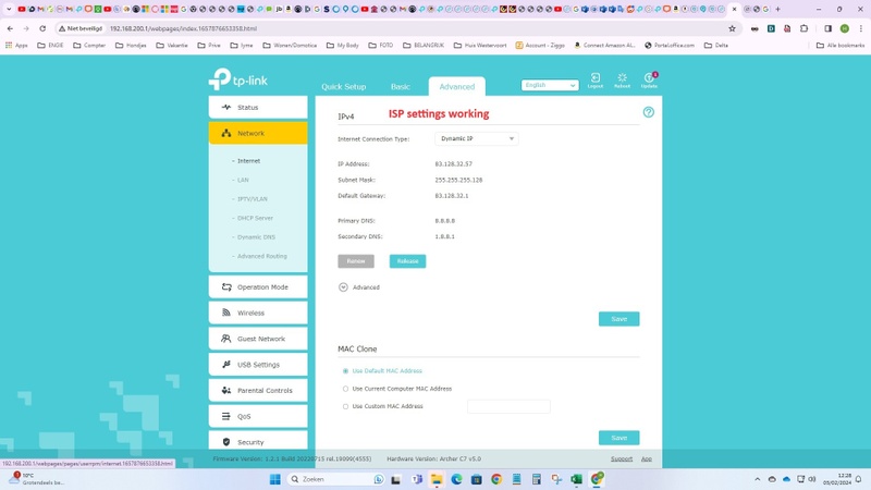

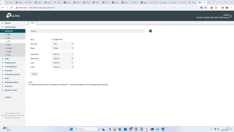

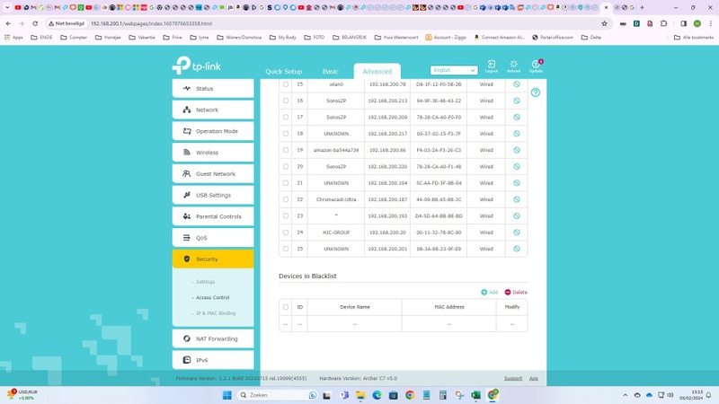

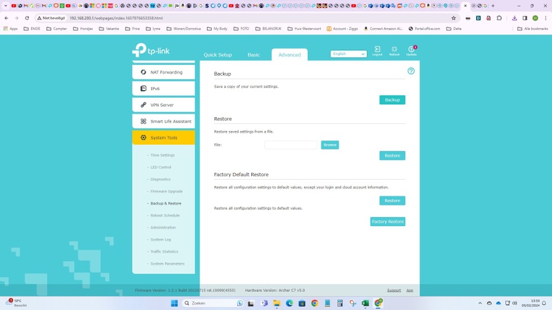

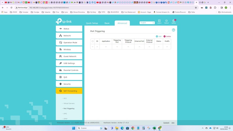

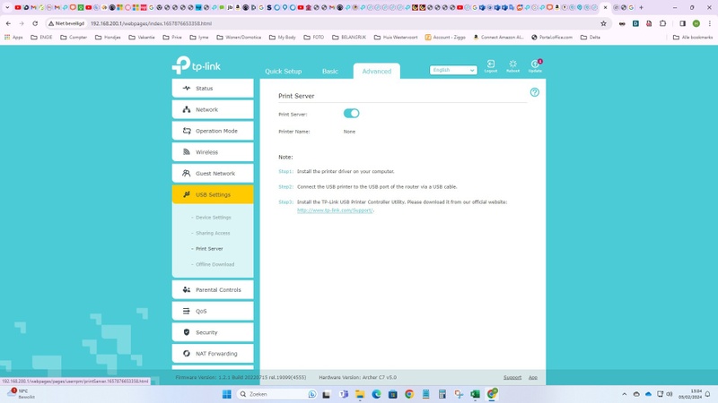

@hejacon zou je een screenshot willen plaatsen van de "Internet" instellingen van je oude TP-link router?
Volgens de openingspost van het grote Delta eigen modem topic moet de VLAN bij je WAN instellingen namelijk op "100" ingesteld worden.
Op je nieuw router zou je dit onder het kopje "Network --> WAN" moeten kunnen instellen.

Dag Gwabber
Zeker ik ben wel nogal ziek maar zal proberen te vinden wat je zoekt.
Het modem draait nu trouwens .
Ik heb wel ernstige problemen met het 'laden van websites en Wifi.( snelheid ) er eis wel verbinding
Dit is sinds eergisteren nadat ik dacht zal de oude originelen DNS een terug zetten. DUS NIET.
Eerst maar de Zip van de oude Router.
Zip gaat niet blijkbaar. dan apart.

Afbeeldingslocatie: https://tweakers.net/i/7w56c5p6Kgdi-CHwcyN0bogkqsI=/800x/filters:strip_icc():strip_exif()/f/image/V2xgEfUVwLfUKdfE9fmMQihw.jpg?f=fotoalbum_large
Afbeeldingslocatie: https://tweakers.net/i/7TyEEFXr5uMS4nfCXAcA3LD8yLY=/800x/filters:strip_icc():strip_exif()/f/image/8142cxyydR3KFXMf7WaOhocr.jpg?f=fotoalbum_large
Afbeeldingslocatie: https://tweakers.net/i/IjolrpW2b69Uxwb4cZBWkf_4SVU=/800x/filters:strip_icc():strip_exif()/f/image/6uzuXOFBHHo9KXnQPlVokTDk.jpg?f=fotoalbum_large
Afbeeldingslocatie: https://tweakers.net/i/XQI7OcHZmIiXv1AbtHObouri3iM=/800x/filters:strip_icc():strip_exif()/f/image/Kv93fW7Okd6hG6Xa3NbHlIo0.jpg?f=fotoalbum_large
Afbeeldingslocatie: https://tweakers.net/i/gOEdFW9ZNycRXx26ijd9m5elAg0=/800x/filters:strip_icc():strip_exif()/f/image/7z7F2KTrFDTOSQy7SHfvpdtn.jpg?f=fotoalbum_large
Afbeeldingslocatie: https://tweakers.net/i/IxmUZILjxDNvFjr_FiWxP34UT3o=/800x/filters:strip_icc():strip_exif()/f/image/43nNouxQRGBWTjea4K08WfEU.jpg?f=fotoalbum_large
Afbeeldingslocatie: https://tweakers.net/i/KFDhiNQMvXuV9L3JJiRNzjzwvRg=/800x/filters:strip_icc():strip_exif()/f/image/BSGF8f647ssp2dl4qSmUms2L.jpg?f=fotoalbum_large
Afbeeldingslocatie: https://tweakers.net/i/D4dT_ty84IdMh-glSG7gJoFjV6g=/800x/filters:strip_icc():strip_exif()/f/image/5LOIXN3SEwxtbxZGWAyOrYkr.jpg?f=fotoalbum_large
Afbeeldingslocatie: https://tweakers.net/i/HLfQF_FQc6wGYMz2SwuEu7BV0J0=/800x/filters:strip_icc():strip_exif()/f/image/rXa82tqwziNhBQrRtS6HBCto.jpg?f=fotoalbum_large
Afbeeldingslocatie: https://tweakers.net/i/PB4N-34s844oPZabA7092tmgmLE=/800x/filters:strip_icc():strip_exif()/f/image/RQN8cJIZ0iKJqBMnlDvmCnej.jpg?f=fotoalbum_large
Afbeeldingslocatie: https://tweakers.net/i/lN34ohEdi804WFWZcRI_NW3_mB8=/800x/filters:strip_icc():strip_exif()/f/image/i4mtP9K9axpBy3YoPLHWwIuB.jpg?f=fotoalbum_large
Afbeeldingslocatie: https://tweakers.net/i/R68oLHO6G3TSneo0s5JG8FGbPpM=/800x/filters:strip_icc():strip_exif()/f/image/i8Di8qWpx219mDNbifSaOVAL.jpg?f=fotoalbum_large
Afbeeldingslocatie: https://tweakers.net/i/V1qdevtzjbOWrCITZmDAgcCueaE=/800x/filters:strip_icc():strip_exif()/f/image/rJqMv9DF6CZHzNeawRnAo2dC.jpg?f=fotoalbum_large
Afbeeldingslocatie: https://tweakers.net/i/eQhONconJt1LMpOj78yHjfU3SF4=/800x/filters:strip_icc():strip_exif()/f/image/bx6To6GAxqqbesOig1cNKj6r.jpg?f=fotoalbum_large
Afbeeldingslocatie: https://tweakers.net/i/a6auQpJqXWFxItIdP0oUy_x6ejo=/800x/filters:strip_icc():strip_exif()/f/image/skByjIRJREbpoO820JnCvC1y.jpg?f=fotoalbum_large
Afbeeldingslocatie: https://tweakers.net/i/ZaLAJE21UHAHpprBfDV9KqfiB0U=/800x/filters:strip_icc():strip_exif()/f/image/MNhIVleuvoP89TzPLy9xImCL.jpg?f=fotoalbum_large
Afbeeldingslocatie: https://tweakers.net/i/Y0mB0e5VXTugkC59P6Bvymcq8wE=/800x/filters:strip_icc():strip_exif()/f/image/OSmdeh2IVgMVtT3DeysHE7fG.jpg?f=fotoalbum_large
Afbeeldingslocatie: https://tweakers.net/i/rVTK_KucMFFMGH4U49SApyjIbQs=/800x/filters:strip_icc():strip_exif()/f/image/9lrXwnQNX91ghockvZyDldJi.jpg?f=fotoalbum_large
Afbeeldingslocatie: https://tweakers.net/i/cImuYfOGjvB9_isnTOpKFGkWuIk=/800x/filters:strip_icc():strip_exif()/f/image/XxsIXgk642Pmwt99xjxYSTWd.jpg?f=fotoalbum_large
Afbeeldingslocatie: https://tweakers.net/i/aA135pfPRO3FKEb160COu9gHP80=/800x/filters:strip_icc():strip_exif()/f/image/fbmDhNc8zJishGCQQIHrQNf4.jpg?f=fotoalbum_large
Afbeeldingslocatie: https://tweakers.net/i/c9LUQUvyQiy_wGfGZ7mOyL0CJnk=/800x/filters:strip_icc():strip_exif()/f/image/TwtEhcbg4KQJtBcigw7Neinf.jpg?f=fotoalbum_large
Afbeeldingslocatie: https://tweakers.net/i/jGMXT1zYkd1mzcfmdtKRneVkdYU=/800x/filters:strip_icc():strip_exif()/f/image/Ha0qLT9r596Cxm9hkps0lFQS.jpg?f=fotoalbum_large
Afbeeldingslocatie: https://tweakers.net/i/QLG0FLtXXflRQMKE9GiT_CxYnhk=/800x/filters:strip_icc():strip_exif()/f/image/r44hdq2EbayRMheZZi3QpaQ3.jpg?f=fotoalbum_large
Afbeeldingslocatie: https://tweakers.net/i/v9KyOyjf2ru_17Ja5eaWqs5q8jw=/800x/filters:strip_icc():strip_exif()/f/image/jeZwyIGdW5VBD7tF7tYpUPG6.jpg?f=fotoalbum_large
Afbeeldingslocatie: https://tweakers.net/i/OlcBuKkHJHl57yPWqKBg1jh3YZ8=/800x/filters:strip_icc():strip_exif()/f/image/gJbDuFze44pVcNmbnUckW2rb.jpg?f=fotoalbum_large
Afbeeldingslocatie: https://tweakers.net/i/lAcmcvnzQR80Kdj9V7AVjsCnQr0=/800x/filters:strip_icc():strip_exif()/f/image/bkQ9FTRaFY4cTm22V49r7aRZ.jpg?f=fotoalbum_large
Afbeeldingslocatie: https://tweakers.net/i/MMxTUEBQ-H5XepyXifKF-8I2Kjs=/800x/filters:strip_icc():strip_exif()/f/image/GaIkfSI1aQ5d5kLANNJAZvme.jpg?f=fotoalbum_large
Afbeeldingslocatie: https://tweakers.net/i/lSXAXASpTeriFmgEDB-Kb6iuqV8=/800x/filters:strip_icc():strip_exif()/f/image/SPNDSda6lkAC2JP08EQqNXtd.jpg?f=fotoalbum_large
Afbeeldingslocatie: https://tweakers.net/i/ZbBjb2-GqON_C0aaNO0zNKPcRSg=/800x/filters:strip_icc():strip_exif()/f/image/sD6XhfcwDuy58i9VxqwgESfY.jpg?f=fotoalbum_large
Afbeeldingslocatie: https://tweakers.net/i/p5Rc_zhVpv8R060EW10mmBT0Dqg=/800x/filters:strip_icc():strip_exif()/f/image/JkvbHZ8GjA88Phf9eOKLAXua.jpg?f=fotoalbum_large
Afbeeldingslocatie: https://tweakers.net/i/rczGxJUctTq_M6czVZmgHV_n32k=/800x/filters:strip_icc():strip_exif()/f/image/ehkiZhOV4yIbUsOhio1nLxZl.jpg?f=fotoalbum_large
Afbeeldingslocatie: https://tweakers.net/i/gBAkBh_5PDGzELdrNExJwCqEF5A=/800x/filters:strip_icc():strip_exif()/f/image/BMB0Tnj5LuXCqdAGGkoXBfCW.jpg?f=fotoalbum_large
Afbeeldingslocatie: https://tweakers.net/i/mX1eeGRrvdiWC0jFv5CDL3k4Xo4=/800x/filters:strip_icc():strip_exif()/f/image/u49F329vmxKOiqOcOjcTBA67.jpg?f=fotoalbum_large
Afbeeldingslocatie: https://tweakers.net/i/Bl7nu0SYRY_aNfgTsdhVf5kzX1E=/800x/filters:strip_icc():strip_exif()/f/image/QKR8LwBeEiH3yVSMiBk1EA7W.jpg?f=fotoalbum_large
Afbeeldingslocatie: https://tweakers.net/i/HqOax9lnajz2jjgGKmp9wp7nekA=/800x/filters:strip_icc():strip_exif()/f/image/0h1l4UgXCprhIsUrZFBCsGpD.jpg?f=fotoalbum_large
Afbeeldingslocatie: https://tweakers.net/i/yYoORsqZnjZI9EyTtomFm98Hu6Y=/800x/filters:strip_icc():strip_exif()/f/image/pZlXgdP0SzySYDtyszZHtxCR.jpg?f=fotoalbum_large
Afbeeldingslocatie: https://tweakers.net/i/Qcsxu4pYvrDhIF7BTxd6DV2yP28=/800x/filters:strip_icc():strip_exif()/f/image/0hxjnG8ZqC0f56KQL5teSqJu.jpg?f=fotoalbum_large
Afbeeldingslocatie: https://tweakers.net/i/Dv_J5mMRAX4aTxp5rDJBouSLEgM=/800x/filters:strip_icc():strip_exif()/f/image/CdBserBwoEvGw9y5zrEUs6yD.jpg?f=fotoalbum_large
Afbeeldingslocatie: https://tweakers.net/i/A-b6fhzynQwT-sLYJM1dVeZ9_R4=/800x/filters:strip_icc():strip_exif()/f/image/YE0pshrZN2KHvKHnam4NIHsB.jpg?f=fotoalbum_large
Afbeeldingslocatie: https://tweakers.net/i/GYlzRu8Dh9aonFpEceDXcj0bzgI=/800x/filters:strip_icc():strip_exif()/f/image/jqTJy0OQcpEkKhasdzVAYImd.jpg?f=fotoalbum_large
Afbeeldingslocatie: https://tweakers.net/i/YTRTZ2z8Bw4gg4r0rlifCN_usu4=/800x/filters:strip_icc():strip_exif()/f/image/VZ95AAxriopQRQyoLsTdwzvs.jpg?f=fotoalbum_large
Afbeeldingslocatie: https://tweakers.net/i/dfQ6_OHd2BXgtsZ90NIIGGgyY1A=/800x/filters:strip_icc():strip_exif()/f/image/NmdjTSKaZBB3T5W5Sd01SdkY.jpg?f=fotoalbum_large
Afbeeldingslocatie: https://tweakers.net/i/0GIol2oc5duvEwS7job9rsang_Y=/800x/filters:strip_icc():strip_exif()/f/image/RQmY2DAYa7KhyMqIZDV29zDD.jpg?f=fotoalbum_large
Afbeeldingslocatie: https://tweakers.net/i/Q--blFt3u93_jgtg70tbVnyAO5g=/800x/filters:strip_icc():strip_exif()/f/image/dnHoLTwLSJZPOPn8yH9LDyJ2.jpg?f=fotoalbum_large
Afbeeldingslocatie: https://tweakers.net/i/Afzp6KMvRnlEFXAbj7RkjVFvvmo=/800x/filters:strip_icc():strip_exif()/f/image/z19BLHCWmBSv15lSZeKF46Sr.jpg?f=fotoalbum_large
Afbeeldingslocatie: https://tweakers.net/i/eXQFvuMPwHqvifRshRF6hpQGC0I=/800x/filters:strip_icc():strip_exif()/f/image/tyeETVOCpaODaMwIhy1dO93O.jpg?f=fotoalbum_large
Afbeeldingslocatie: https://tweakers.net/i/xmCx8HcQJj3BhiuR_qqqbD7EOOw=/800x/filters:strip_icc():strip_exif()/f/image/aB42YnVQOHdLkImk6y0lKAG0.jpg?f=fotoalbum_large
Afbeeldingslocatie: https://tweakers.net/i/KpYfiDTNyX5pSriDXheK6iLUxwc=/800x/filters:strip_icc():strip_exif()/f/image/iycoj957CN3IHhhF7TkN2hT6.jpg?f=fotoalbum_large

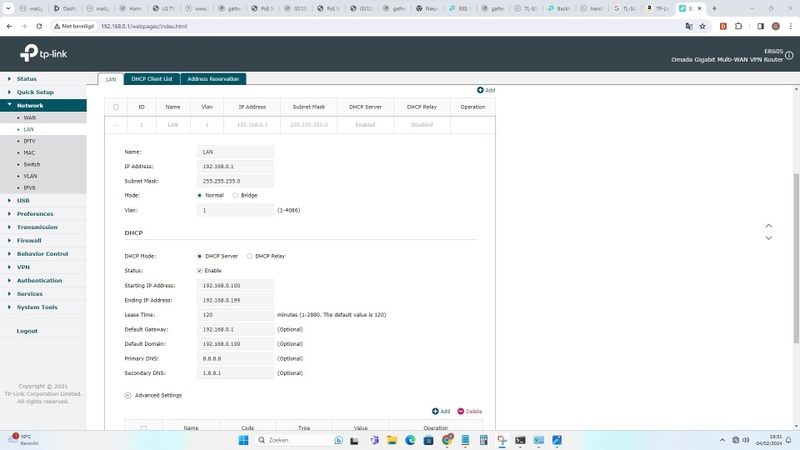

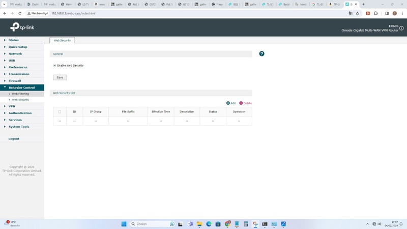

  • hejacon
  • Registratie: Maart 2014
  • Laatst online: 26-05-2025
Afbeeldingslocatie: https://tweakers.net/i/0CkjYV9B-H-mP8Ai6A3Ak3D19oU=/800x/filters:strip_icc():strip_exif()/f/image/xR6gHrKyF6euc6BUlubpYk3U.jpg?f=fotoalbum_large
Afbeeldingslocatie: https://tweakers.net/i/ayDZrdeIlRptsEkxjoqe6jPEb9I=/full-fit-in/4920x3264/filters:max_bytes(3145728):no_upscale():strip_icc():fill(white):strip_exif()/f/image/u5ryV6Mr1ylIwRB1xClE28ni.jpg?f=user_large
Afbeeldingslocatie: https://tweakers.net/i/5vOOvbJqgR_Tw2NtVYZRGrnbTiI=/800x/filters:strip_icc():strip_exif()/f/image/OV0EVLUpMEaorwXilhnrPf9r.jpg?f=fotoalbum_large
Afbeeldingslocatie: https://tweakers.net/i/EpMyuLE9j8y7ADu0_ShTiKG51n0=/800x/filters:strip_icc():strip_exif()/f/image/GcTGxgMXmoWyywAeKjdKNgER.jpg?f=fotoalbum_large
Afbeeldingslocatie: https://tweakers.net/i/lthkbs6u0hmFOulm4VVQjZbdhno=/800x/filters:strip_icc():strip_exif()/f/image/lPUhXKopdrntpqf0TUcD73qt.jpg?f=fotoalbum_large
Afbeeldingslocatie: https://tweakers.net/i/gAnq2VMfiCVTZvn6E2iKSGF0VUw=/800x/filters:strip_icc():strip_exif()/f/image/ril3ntuYQX9Y3AXxAVsZG9Bx.jpg?f=fotoalbum_large
Afbeeldingslocatie: https://tweakers.net/i/Om5YAhsTktJUIa5RcUf0n1z2QQM=/800x/filters:strip_icc():strip_exif()/f/image/ujsyLUBj0rUv2euc08oTHUhq.jpg?f=fotoalbum_large
Afbeeldingslocatie: https://tweakers.net/i/IQ03VkN90YGaI02Lqwfm7fAjRYc=/800x/filters:strip_icc():strip_exif()/f/image/M92nMxX0NLTw0UwIOKdLwX7d.jpg?f=fotoalbum_large
Afbeeldingslocatie: https://tweakers.net/i/IQACOJWjELqQA9vuultEkNTiNaI=/800x/filters:strip_icc():strip_exif()/f/image/4hUJdDHn3GzPXV8M0pIuSpDj.jpg?f=fotoalbum_large
Afbeeldingslocatie: https://tweakers.net/i/AOPSf5eyxqUVLxxOO5fC0huvAwg=/800x/filters:strip_icc():strip_exif()/f/image/15HVK087ioODZXRYOr1NScdB.jpg?f=fotoalbum_large
Afbeeldingslocatie: https://tweakers.net/i/xNesNwxHgkL9Jxmk__L-cVnEVQI=/800x/filters:strip_icc():strip_exif()/f/image/xrFnZbpH2xNIllXCPLkV8Hyr.jpg?f=fotoalbum_large
Afbeeldingslocatie: https://tweakers.net/i/_IJ7T0cQjbht8jXCjXlqI5j6Q8I=/800x/filters:strip_icc():strip_exif()/f/image/PsdModFTxIATlEf74BwCpfQM.jpg?f=fotoalbum_large
Afbeeldingslocatie: https://tweakers.net/i/bhoVOA0NPjG8pMYMtj_yw593W8o=/800x/filters:strip_icc():strip_exif()/f/image/38njQUvqozI2BVRi9ZIH8J8n.jpg?f=fotoalbum_large
Afbeeldingslocatie: https://tweakers.net/i/nrtl7qtEhc36cOjQ2YSj4SWvVNY=/800x/filters:strip_icc():strip_exif()/f/image/IdcIwB1odRSc6jZjcPmOEYIx.jpg?f=fotoalbum_large
  • hejacon
Top Dat je hier naar wik kijken.
Mijn excuses voor de stommiteiten die er i staan.
Hierna begint het gevecht om Omada Controller te instaleren want die locked blijkbaar zijn eigen poort.
Ach het houd je van de straat zullen we maar zeggen
Nogmaals hartelijk dank !!
Sorry voor de fouten.
Ik heb een hoofdslagader in m'n hoofd ontstoken.
Heel vervelend. Arthritisch Temporalis of reuscelarteriitis.
Ik hoop dt je me een beetje OP weg kunt helpen.
Fijn Weekend.
Henk
  • gwabber
  • Registratie: September 2020
  • Laatst online: 23:07
Hoi Henk,
Als ik kijk naar je screenshots, dan zie ik dat je juist op de WAN poort geen vlan hebt ingesteld. Juist op de WAN poort moet je vlan 100 instellen. Op de lan juist even geen vlans instellen.
  • hejacon
Dag Gwabber
Hartelijk dank.
Maar hoe stel ik dan de Vlan 101 en 103 in?
Delta hanteert 3 Vlans als ik dat goed begrepen heb,
!00 is voor Ineternet
101 is voor TV
103 voor VIOP
  • hejacon
Ik heb hier 2 screenshots.
Die lijken te werken.Afbeeldingslocatie: https://tweakers.net/i/uKY3BcBHipUe6fm1OFkg3KZbJu8=/800x/filters:strip_icc():strip_exif()/f/image/EMk1fi5lcoAxSM3xSOCgvFfY.jpg?f=fotoalbum_large
Afbeeldingslocatie: https://tweakers.net/i/rhwjzrSC75rXeKPYIVE_ypDIp5o=/x800/filters:strip_icc():strip_exif()/f/image/ljhG4YnS41tMo8GYqn2gq9zu.jpg?f=fotoalbum_large
Maar dit zijn toch Vlan's over LAN of ?
  • gwabber
Ik zie op o.a. reddit en het forum van TPlink zelf dat er meer mensen zijn met het probleem, dat ze niet meerdere vlans op hun WAN interface kunnen instellen. Zou je in ieder geval vlan 100 kunnen proberen? Dan kan je in ieder geval testen of je internet werkt. Daarna verder kijken voor de overige vlans.
  • hejacon
Ga ik doen
Ik hoe je op de hoogte!
Ik had dit ook wel gezien maar omdat de oude router de instel mogelijkheden wel heeft was het wel heel verwarrend.
Nogmaals dank.
Je zie me nog. Echt fijn !!![
Deze kwam ik net nog tegen. Lijkt er toch op dat de VLAN op de Lan verdeeld word.
Had ik maar beter opgelet op school.
URL="https://tweakers.net/i/-700gMTAMLAzPokpr4ryB5T-2Pc=/full-fit-in/4920x3264/filters:max_bytes(3145728):no_upscale():strip_icc():fill(white):strip_exif()/f/image/F5ZEbO1kaoU27uoD8tBbDAaC.jpg?f=user_large",,"1"]Afbeeldingslocatie: https://tweakers.net/i/spCEPQTJd6AiBQOiUEFE4Kp_ds8=/800x/filters:strip_icc():strip_exif()/f/image/F5ZEbO1kaoU27uoD8tBbDAaC.jpg?f=fotoalbum_large[/URL]
  • Beste antwoord ✓
  • gwabber
Dat plaatje klopt, indien je vlans wil instellen in je interne netwerk. Wat jij wilt is ervoor zorgen dat de vlans van Delta worden gezien op je WAN interface. Dan zul je ze aan de WAN zijde moeten instellen.
Hoe dat moet bij de TPlink ER605 weet ik niet, omdat ik zelf pfsense gebruiker ben. Wellicht dat iemand op dit forum ervaring heeft met dit model?
