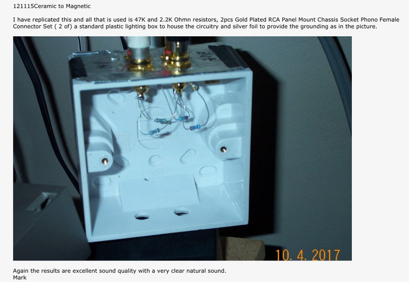

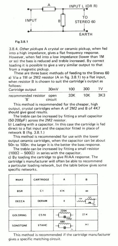

Je kan blijkbaar met een paar weerstanden het signaal naar het juiste niveau krijgen voor een MM phono pre-amp:
Afbeeldingslocatie: https://tweakers.net/i/JclZ7oRflIInzyaU3wSOnX2-Y1I=/x800/filters:strip_icc():strip_exif()/f/image/3f0xjCnHr9GbxNWaO9UXAkPK.jpg?f=fotoalbum_large
YouTube: 121115 CeramicToMagnetic
Afbeeldingslocatie: https://tweakers.net/i/yaTa59UG612I9TUKpL6G3Y1Uo1I=/800x/filters:strip_icc():strip_exif()/f/image/28RKoxCnUIfjbKiVnPTMtZ9b.jpg?f=fotoalbum_large
Makkelijker is waarschijnlijk om er een MM element op te zetten. Audio Technica ofzo

Alle componenten heb ik om zo'n weerstandsdeling te maken, ik ga het morgen proberen, kijken of dat wil lukken. Als ik het goed heb gezien is mijn voorversterker voor MM elementen. Mocht dat niet willen lukken dan ga ik kijken of ik een MM element kan kopen.
Het forum wat jij deelde was nou niet al te positief over keramische elementen, dus vanuit meerde kanten is het dan interessant om er een MM element in te zetten.

Een eerste poging gedaan met de weerstanden en het geluid is al een heel stuk beter, nog niet helemaal 100% naar mijn wens, maar dit was ook maar een snelle poging met 2K2 en 47K.
Komende dagen eens verder uitproberen wat goed/beter klinkt.
