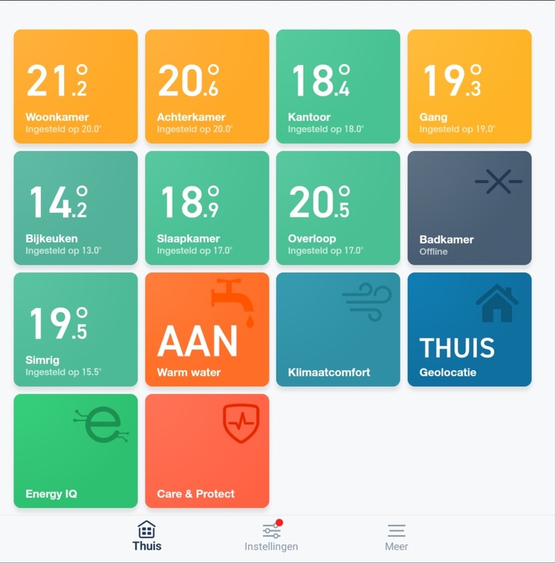

Onlangs heb ik thuis een Tado systeem geïnstalleerd met de benodigde thermostaat kranen.
Afbeeldingslocatie: https://tweakers.net/i/rjDra0bWsAWjVIWLP7MadRnDHYc=/x800/filters:strip_icc():strip_exif()/f/image/8GpVNOBe84BFcC4LYAm1ttKJ.jpg?f=fotoalbum_large
In de woonkamer zit de starterskit welke de vaillant cv ketel bedraad aanstuurt. Verder nog een stuk of 7 Tado kranen. In het toilet zit nog een normale kraan welke (half) open staat. Kamers waar we niet komen hebben ook een normale kraan maar staan dicht, zoals de zolder en een loze slaapkamer welke als berging gebruikt wordt.
Nu gebeurt het soms/geregeld dat de pomp flink begint te brommen, vermoedelijk omdat de kranen dicht staan en de pomp wil nalopen.
Naar mijn idee heeft de cv ketel geen ingebouwde bypass en ik weet dat er verder ook geen bypass ingebouwd is. Voorheen had ik de kranen overal strak geknepen en nooit problemen. Nu heb ik voor nood eerst maar eens alle handmatige kranen opengezet en was het probleem weg. Nu ben ik aan het afbouwen zegmaar, dus de zolder en berging staan weer dicht, toilet kraan staat open en de tado van de douche heb ik ook maar verwijderd. Dus toilet en douche zijn mijn bypass zegmaar. Helaas vandaag toch ineens weer gebrom.
Is de enige optie nu ook toch een bypass met overdrukklep te installeren?
Hoe reageert een HR ketel als hij zijn eigen hete water direct op zijn retour weer terug krijgt?
Kun je het nalopen ook verkorten? En ligt het aan mij of is een smart Tado systeem nu zo dom dat hij bij bereikte warmtevraag direct de kranen dichtdraait? Hij is gemoduleerd aangesloten, hij weet dan toch dat de cv nog naloopt? Hou die fokking kraan dan nog even open of zet de cv uit. Ze zijn toch van de status op de hoogte? Dit is imo gewoon best wel dom van zo'n slim systeem.
Ik neem aan dat Tado hiervoor geen oplossing biedt?
P.s. wijken die thermostaatkranen nou zo af? Ik heb op plekken wel 3C correctie moeten toepassen. :F

Momenteel staat in de douche naast de cv ketel de radiateur geheel open, waardoor het in de douche soms te warm wordt. Daarnaast staat er nog een kleine radiator in het toilet beneden geheel open. Dat is wel een 13m gok ik. Maar een rietje zou ik dat niet willen noemen. En toch komt het geluid een paar keer in de week terug.
Het staat me ook tegen dat wanneer er willekeurige warmtevraag is, er ook altijd weer energie naar de douche en het toilet gaat terwijl je het in de kamer nodig bent. Waarschijnlijk ligt dat aan mij want in de oude situatie de stonden kranen overal op een vaste instelling maar toen waren de douche en toilet nou juist geknepen. Ze werden warm maar de flow ging elders heen.

We hebben een voorkamer en een achterkamer met schuifdeuren ertussen. Normaliter staan die open dus feitelijk 1 groot vertrek met een grote radiator voor onder de ramen en een grote in de achterkamer onder de ramen. Beide hebben een Tado. Daarnaast hangt de Tado hoofd thermostaat in de voorkamer omdat hier de oude thermostaat zat en een draad naar de cv heeft. Omdat voorkamer en achterkamer in sommige situaties gescheiden zouden kunnen worden heb ik ze ook als 2 ruimten geconfigureerd. De voorkamer heeft dus 2 devices, waarvan ik nu de hoofd thermostaat als leading heb ingesteld.
