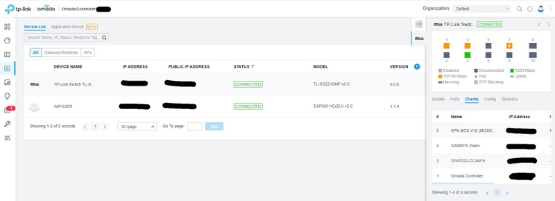

Hallo allemaal,
Sinds een jaartje heb ik me eigen appartement. Heb sinds kort glasvezel van KPN.
Alleen op een of andere manier trekt mijn netwerk niet de 1000 Mbps die de netwerk apparatuur ondersteund.
Zal de situatie hieronder zo goed mogelijk proberen te beschrijven.
Heb een KPN Box 12 met een glasvezel aansluiting van 1000 Mbps, die weer is aangesloten is via een cat6A utp naar mijn TP-Link Switch TL-SG2210MP. Die komt binnen op poort 3 van de switch.
Dan heb ik een Omada controller die is aangesloten op de switch en komt binnen op poort 1.
Dan heb ik nog mijn pc die is aangesloten op poort 4 (die geeft wel aan dat die 1000 Mbps heeft).
En als laatste heb ik een Accespoint die heb ik aangesloten op poort 7 met PoE alleen 10/100 Mbps.
Wat doe ik fout, of hoe kan ik dit aanpassen.
Graag jullie mening hier over met tips en tricks bij voorbaat bedankt alvast.
Hier onder even een samenvatting welke netwerk apparatuur ik heb.
Met een screenshot van me Divice list en switch.
TP-Link EAP620 HD Slim
KPN Box 12 Model: SegemcomFast 5359_KPN
TP-Link Omada Cloud Controller OC200
Afbeeldingslocatie: https://tweakers.net/i/rKXc2nw-vyybN1pbVsmwlhwCXNk=/800x/filters:strip_icc():strip_exif()/f/image/WSX9R6hiDmWWdRE6CoHh0yo5.jpg?f=fotoalbum_large

Je switch linkt op 10(0) Mbps met de experiabox. controleer de kabel eens of er ergens een adertje los zit of zo (kabel tester). Anders een andere kabel proberen tussen experia box en switch.

Slechte kabel.
100Mbps heeft maar 4 werkende aders nodig, terwijl 1Gbps 8 werkende aders nodig heeft.
Heb je die kabels zelf gemaakt?
Hoe?
Gebruik je WCD/keystones?
Zijn het koper kabels of CCA?
Wat is de lengte van de kabels?

Kabels heb ik niet zelf gekocht maar het laten doen door een elektricien die wel verstand ervan had. Die heeft het ook geïnstalleerd.
Dan zal ik ze maar eens allemaal na moeten kijken.
Kabel lengte is verschillend van 5 a15 meter ivm overbrugging in me appartement.
Dus ik weet ook niet wat voor kabels er precies liggen.

Electricien en netwerkkabels zijn niet altijd een goede match. Lijkt soms in de eerste instantie wel te werken, dan zijn ze kabels hoogstwaarschijnlijk niet goed afgeknepen. 5 a 15 meter is peanuts.
