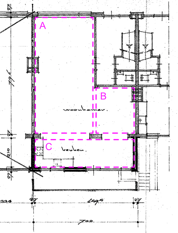

We gaan de beneden verdieping verbouwen van een huis uit 1962, met een aanbouw gezet in 1977. Onderdeel hiervan is bij voorkeur het leggen van vloerverwarming in de woonkamer en keuken. Hier zit de grootste uitdaging. De vloer bestaat uit 3 delen:
Afbeeldingslocatie: https://tweakers.net/i/Ux0XHYdPCzXsQXkK3CtfIEigZ1c=/x800/filters:strip_exif()/f/image/T1LrrlzZpgEQwyrHI8Jom93K.png?f=fotoalbum_large
A: Houten vloer met kruipruimte, van onder geïsoleerd met spuitisolate. Ik heb de vochtigheid van de balken gemeten tijdens een regenachtige periode, max. 9%.
B: Betonvloer boven de kelder. Hier zat oorspronkelijk de keuken, en hier gaan we de nieuwe weer plaatsen. Op dit moment zit de keuken in de aanbouw (C).
C: Aanbouw uit 1977. Zand met 3cm piepschuim, een pvc folie, een stampbetonvloer, dekvloer, en afgrijslijke tegels.
De hal en het toilet laten we even buiten beschouwing.
We zien 4 opties:
1. Bij A Houten vloer eruit, aanvullen met zand, en goed geïsoleerde betonvloer erin. Bij C betonvloer eruit en overdoen met betere isolatie;
2. Droogbouw vloerverwarming over het geheel. Wel tegels (en dekvloer?) eruit bij B en C;
3. Op maar een deel vloerverwarming plaatsen bijv. in de aanbouw in combinatie met convectoren/radiatoren.
4. Pfoe, doe maar wat mooie radiatoren...
Aannemer X zegt "Je moet zeker voor 1 gaan", want:
- Droogbouw zorgt voor gedoe met deuren, en de hoogte in de aanbouw is maar 240cm en dat zou te laag worden.
- Haal de vloeren er helemaal uit (behalve boven de kelder) zodat je het helemaal goed kan doen en alles mooi gelijk trekt. Mocht je wat willen besparen, kun je het sloopwerk zelf doen.
- Het holle geluid is uit de vloer met kruipruimte (iets wat nu met twee jonge kinderen vrij irritant is)
Aannemer Y zegt "Je moet zeker voor 2 gaan", want:
- Vloeren eruit halen en opnieuw storten is veel te veel gedoe (en kostbaarder?). Je hebt nu prima vloeren waarvan de houten vloer geïsoleerd, zou zonde zijn.
- Door nieuwe betonvloeren te storten/kruipruimte op te vullen heb je kans op vochtproblemen doordat het nog steeds uit allerlei onderdelen bestaat.
- Die extra isolatie die je zou aanbrengen met een volledig nieuwe vloer geeft niet zo heel veel winst ten opzichte van een goede droogbouw vloer.
Wat denken jullie dat de beste oplossing is?
En als het optie 2 is, welke systemen/bedrijven zouden jullie aanraden?
Hopelijk kunnen jullie ons helpen een keuze te maken :)
