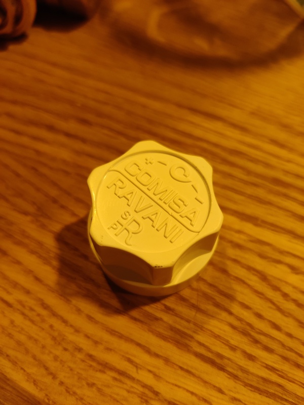

Afbeeldingslocatie: https://tweakers.net/i/aptYYklfh-JK2o6UbzaTD4ZFi7A=/x800/filters:strip_icc():strip_exif()/f/image/iZ8mgU1xHnp4RlSeH8cIvPix.jpg?f=fotoalbum_large
Deze knop zat erbij, maar heb er een Tado op gezet.
  • edsandje
edsandje
Geen vragen via pm
Die is niet instelbaar.
De knop die er op zat/zit is een beschermknop, je kan hem wel als hand knop gebruiken.
Een handwiel of thermostaatknop is gangbaarder, een Tado kan natuurlijk ook.
