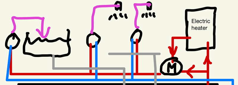

Het huis heeft een zwaar overgedimensioneerde electra aansluiten (3x63A; het staat in het buitenland, regels daar zijn zo dat als je eenmaal dat hebt, je niets extra's per maand betaalt om het te houden :) ), dus ik had het volgende plan (zie schets; NB grijze lijnen zijn riool, voor nu niet van belang):
Ik voeg een elektrische doorstroomverwarmer (13kW) toe aan het hele plaatje. Orginele idee was al het warme water hierdoorheen te sturen. Aan het begin als het water koud is (het water uit de leidingen) verwarmt de doorstroomverwarmer het tot 43 graden. Zodra het warme water uit de boiler de doorstroomverwarmer bereikt, slaat deze af (thermostaatkranen op de douches zorgen ervoor dat je niet merkt dat de ingangstemperatuur verandert). Mocht het water uit de boiler op zijn, neemt de doorstroomverwarmer het over en vrouwlief houdt nog steeds van me :). Mocht ik in het bad gaan, kan ik de doorstroomverwarmer op 60 zetten, en het bad bijvullen met een beetje heel warm water (zelfs met COP1 is dit veeeel efficienter).
Probleem is dat ik vele merken doorstroomverwarmers heb doorzocht en met de verkoopafdelingen heb gepraat, en er zijn geen consumentenmodellen die meer dan 10 liter/min aankunnen. Na contact met de Clage verkoopsafdeling kwamen zij met de geschetste oplossing: een extra thermostatische mengkraan (indien gewenst kan ik in detail uittekenen hoe het werkt, maar dat kost nogal wat ruimte. Doorstroomverwarmer staat op warme ingang van mengkraan, boilerleiding op koude ingang. Mergkraan staat normaal op 43 graden, maar kunnen we hoger zetten voor het bijwarmen van het bad.

de doorstromer heeft toch een een ingebouwde thermostaat? dus als je die tussen de boiler en je normale warm water leiding zet. verwarmd die alleen maar bij. dan regelt de thermostaatkraan bij je douch/bad de rest?
je debiet zal hoogstwaarschijnlijk dan hoger liggen. omdat je ipv 20 graden water van 45 (in den beginne meer 70 graden?) verwarmt. er zijn doorstroomboilers van 25kw.
als je deze instelt dat die bijvoorbeeld het water tot 60 graden moet verwarmen dan doet die dit alleen als de boiler te weinig warm water in voorraad heeft.
dan hoef je mijn inziens niet 2 systemen te gebruiken. de doorstroomboiler dient dan alleen als bijverwarming wanneer nodig
Edit: ik zie dat je hem voor het bad hoger wilt zetten. Er zijn doorstroom verwarmers die je met een afstandsbediening kunt instellen. Mits de ruimte er is kun je dus de doorstromer zo dicht mogelijk bij de afgifte plaatsen en dan als je gaat badderen hem hoger zetten
Onderstaande bijvoorbeeld heeft een optie voor een afstandsbediening en kan tot 27kw gaan
https://www.123installati...er-dex-18212427-next.html

Ik weet dat er mengventielen zijn voor zonneboilers, om bij te mengen met bv een CV ketel wanneer de boiler een te lage temperatuur heeft. Denk dat je zoiets zoekt.
Zelf geen ervaring met doorstroom boilers, maar daar zal ook nog wel een vertraging in zitten voordat deze temperatuur afgeeft? Zal geen minuten zijn, maar bv. 20m leiding is ook geen 20 minuten. Ook met de hoeveelheid water zal de leiding ook wel wat sneller gevuld zijn.
Je kan evt met een circulatiepomp, deze ook op de aanwezigheid van de badkamer inschakelen. Dan draait hij alleen wanneer je in de badkamer aanwezig bent en staat hij niet 24/7 aan. Je hebt natuurlijk wel wat verlies, maar dat water is opgewarmd met een hogere COP dan een doorstromer; dus weet niet hoe dat in verhouding uitkomt. Doorstromer als backup kan natuurlijk altijd nog.
Wel altijd even rekening houden dat je systeem af en toe wel boven de 60 graden komt ivm legionella.

Splitinfinitive schreef op zaterdag 3 februari 2024 @ 17:56:
Thanks, dit was inderdaad exact mijn gedachte ook :). Alleen na bestuderen van de documentatie, en contact met Clage, bleek dat het niet gaat lukken meer dan grofweg 10l/min door dat apparaat te duwen (de interne pijpjes zijn gewoon te klein geven ze zelf aan). Dus vandaar de wat lastigere oplossing!

Bas_Pierik schreef op zondag 4 februari 2024 @ 10:10:
Ah interessant! Ik ga daar eens naar zoeken!
De doorstroomverwarmer slaat bijna-direct aan en draait gelijk op 100%. Een slimme circulatiepomp is idd ook zeker nog een idee, alleen in dit geval beetje lastig aangezien het een douchecel in de slaapkamer is (en niet een aparte badkamer). Maar plan B was idd om een knop naast de douche te maken die je indrukt voor je je uitkleedt, die de circulatiepomp start....

Niet voor bad, maar een doucheWTW kan de warmtevraag enorm doen zakken, waardoor je veel langer doet met de boiler en je meer waterdruk hebt (door voorverwarmd "koud water" is er minder warm water nodig wat een langer traject volgt). WAF is hoog, als ze de kostprijs niet ziet :+
In de badkamer kan je de circulatiepomp op een bewegingsmelder zetten, dan is het op magische wijze altijd aan op momenten dat je het nodig hebt. Die slaapkamerdouche is iets anders, dat kan je zelf inschatten of die alleen in bereik van een bewegingsmelder valt te vatten.
Om je bad bij te warmen: als je de onderkant van het bad kan inspuiten met PUR koelt het veel minder af (lukt niet bij vrijstaand uiteraard).
Als kost geen probleem is: waarom niet 2 doorstroomverwarmers parallel om voldoende debiet te halen bij het bad? Een aparte voor de douche?
  • reinhrst
naftebakje schreef op maandag 5 februari 2024 @ 16:00:
Pffff....... soms is het antwoord zo simpel :) _/-\o_ _/-\o_
Voor de rest allemaal goede tips. Alleen douche WTW in deze opstelling moet op de aanvoer richting het boilervat worden aangesloten. Aangezien water uit boilervat slechts 43 graden is, mix je nauwelijks koud bij, waardoor het weinig verschil maakt of dat koude water 10 of 25 graden is....
