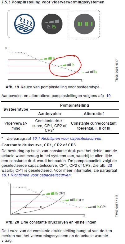

Dit klinkt bekend. Heb je al eens gekeken of je Granfos op de juiste instelling staat?
Volgens de handleiding https://api.grundfos.com/...fosliterature-6014895.pdf pagina 12 moet die op constante druk staan.
Dat je CV ketel niet aan wil kan ook duidelijk op lucht in de leidingen. Kijk eens of er iets te ontluchten valt in je systeem. Recent waren deze twee stappen nodig om bijna exact het zelfde probleem op te lossen.
[ Voor 6% gewijzigd door Jessper op 03-02-2024 07:33 ]

Zoals geadviseerd door de vloerverwarmingsspecialist; CP2 (constante druk) tbv 4 groepen
Afbeeldingslocatie: https://tweakers.net/i/8-fz_ri2W9tpcpmU6aAEUuJd0tI=/full-fit-in/4920x3264/filters:max_bytes(3145728):no_upscale():strip_icc():fill(white):strip_exif()/f/image/tDeEUmsmIZ6UGVsPV6BNUeom.jpg?f=user_large
Ketel staat nu op 19Kw en pompsnelheid op 85% min en 95%max.... aanvoer is zo'n 50C en retour loopt na 30min rustig op naar 35C in CV......vloerverwarming invoer blijft steken op zo'n 32C en vvw retour is 24C
Staat de ketel op 7Kw en pomp op 30%min en 35% max dan gaat de ketel binnen no-time in 'wachtstand' omdat de aanvoer haast gelijk is aan de retour....

De pomp van de vloerverwarming staat goed.
Zet het ketelvermogen op 9kw, pomp min. 30% en max 60%.
Max temperatuur op 70 graden.
Kijken hoe het dan werkt.
