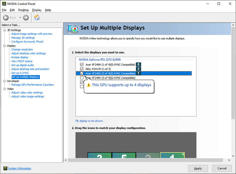

sinds kort heb ik mijn videokaart van vervangen van een Radeon RX 570 naar een Nvidia RTX 2070 maar loopt ik tegen een probleem/uitdaging aan.
ik maak zelf gebruik van een setup van 6 monitoren waarbij 1 monitor direct op de videokaart bevestigd is en de andere monitoren via een MST verbonden zijn.
Bij de kaart van Radeon werkte alle 6 schremen zonder problemen maar nu loop ik bij Nvidia tegen het probleem aan dat men via de software een limiet heeft ingesteld op het maximaal aantal schermen, in mijn geval 4. Wanneer je van het Nvidia control panel de extra schermen probeert in te schakelen krijg je de meldingen te zien dat de GPU maar 4 schermen ondersteunt (dit is niet helemaal waar want het is een limit dat softwarematig afgedwongen wordt)
Uiteraard ben ik daar niet zelf achter gekomen maar ben ik na aardig wat zoekwerk wijzer geworden over de beperking en mogelijke oplossing, maar krijg ik het nog steeds niet voor elkaar om 2 van de 6 schermen werkend te krijgen en daar hoop ik dat jullie mij bij kunnen helpen.
Huidige oplossings richting, NVENC patchen van de driver
Het patchen van de videokaart drivers zou moet het mogelijk maken om de meer dan 4 gelijktijdige NVENC encoding sessies te ondersteunen waarbij het tevens mogelijk zou moeten zijn om extra schermen aan te sluitenop de Nvidia kaart. Helaas is dat nog niet gelukt maar sta ik voor een raadsel voorm niet.
Het betreft deze patch;
https://github.com/keylase/nvidia-patch
deze patch lijkt succesvol te zijn uitgevoerd op de laatste Nvidie driver (551.x). Diver is gepatched, systeem opnieuw gestart en vervolgens met FFmpeg als test gedraaid om de werking van de patch te controleren. D
Hoewel de test succesvol is, kan ik vanuit het Nvidia control panel of vanuit Windows niet de twee extra schermen inschakelen;
Afbeeldingslocatie: https://tweakers.net/i/7oTtyQvS1vDVMcjlVdUGHoo03NU=/800x/filters:strip_exif()/f/image/8mkTwHcizWbEXunty9AS1zN1.png?f=fotoalbum_large

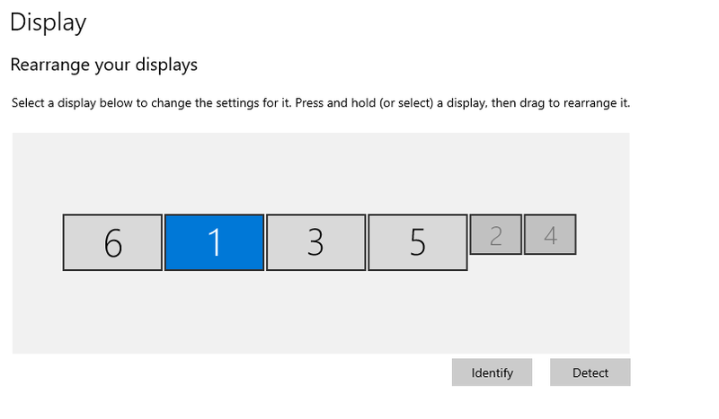

Windows
Afbeeldingslocatie: https://tweakers.net/i/LEfVxmuuh5_I9HVZTo0Kw__NI-c=/800x/filters:strip_exif()/f/image/kH28uVwxwlFNVYcRDTpWEPzV.png?f=fotoalbum_large
Vanuit Windows krijg ik wel de optie om uit te breiden scherm 2 en/of 4, maar zodra je hiervoor kiest wordt 1 van de andere schermen willekeurig uitgeschakeld en dus vervangen i.p.v. toegevoegd aan de hele setup.
wie-o-wie zou mij kunnen helpen om mijn setup van 6 schermen weer werkend te krijgen.... :?

Heeft jouw cpu een geïntegreerde gpu? Anders zou je die nog kunnen benutten mits jouw moederbord de juiste uitgangen heeft voor jouw monitoren.
Als ik zo gauw op reddit lees adviseren de meeste mensen om een simpele andere Nvidia gpu er langs te draaien (bijvoorbeeld een GT1030 of iets in die richting) om de andere 2 schermen werkend te krijgen.
Hetgeen je nu via github probeert te doen is natuurlijk ‘niet de bedoeling’ als het aan Nvidia ligt. Ik durf dan ook niet te zeggen wat voor problemen daarnee kunnen optreden. De drivers zullen wel met een rede zijn gelimiteerd op 4 displays per gpu.
