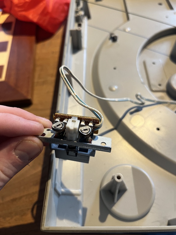

Haal die schakelaar er even uit, dan zie je die 2 potmeters onderop. Dat zijn die 2 metalen dingen die je kan ronddraaien. Drup contactspray daarop en eigenlijk moet je ze dan even ronddraaien want daarmee zodoende reinig je ze. In het witte deel zit de schakelaar, drup of spray daar ook wat in. En dan wat schakel bewegingen doen.
Nadeel is dat je de snelheid weer moet afstellen, maar dat kan dus tegenwoordig met een app lees ik net. Is de snelheid gelijk weer geijkt.

Ik heb inmiddels wat contactspray aangeschaft en mn platenspeler opengeschroefd om de snelheidsschakelaar schoon te maken, maar wat maak ik hier precies aan schoon ? Heb het schuifje een beetje ingesprayed. Waar zitten de potmeters precies? Zijn dat die 2 ijzeren dopjes bovenop?
Afbeeldingslocatie: https://tweakers.net/i/jMu_5BEuTjZe3xCaMTcRXblgxtY=/x800/filters:strip_icc():strip_exif()/f/image/WjEE7RV245eLqDPJDiX8odRa.jpg?f=fotoalbum_large
