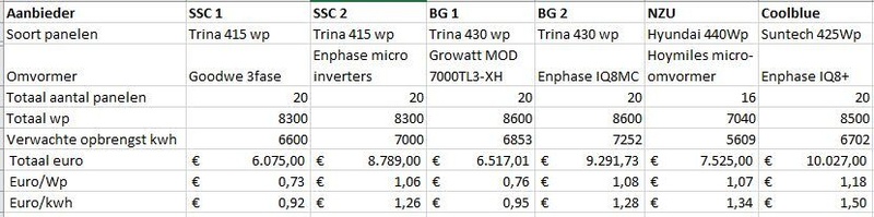

Wij zijn op zoek naar zonnepanelen voor ons nieuwbouwhuis (standaard krijgen wij er geen vanuit de aannemer). Ik heb er weinig verstand van, kunnen jullie mij adviseren over de verkregen offertes? (Logische prijs e.d.)

Reeds verkregen offertes
Afbeeldingslocatie: https://tweakers.net/i/8Dvq3JhGIBLqCtQJh_PCrPoKJrQ=/800x/filters:strip_icc():strip_exif()/f/image/m279uYZ5vTxaRPbwY18VDKf0.jpg?f=fotoalbum_large
De eerste is een beetje vaag over het type omvormer, dit kan ik nog navragen. De verkopers van de verschillende partijen vonden aan de telefoon micro-omvormers natuurlijk beter want langere garantie en meer opbrengst. Is het in onze situatie handig om voor micro-omvormers te gaan?
NZU leek wat voorzichtig met het aantal panelen, de anderen vonden dat 20 er wel op moeten passen.

Net de officiële offerte van Coolblue gehad (de informatie hierboven komt vanuit het gesprek dat ik met ze had). Hierin hebben ze het opeens over 21 panelen voor een bedrag van € 10.415 (1,17 per Wp). De rest is hetzelfde.

Een 3-fase string omvormer zou ik hier niet snel toepassen, teveel schaduw en weinig panelen per richting voor een 3-fase omvormer.
Dan blijft micro omvormers over om enigszins weinig last te iets minder nadeel te hebben van schaduw.
Met micro omvormers kan je ook 3-fase kan toepassen. Zowel met Enphase als met Hoymiles.
Ik weet echter te weinig van de juiste configuratie af met micro omvormers (ik adviseer het niet zo snel als het niet nodig is)
Wel heeft hoymiles ook 3-fase micro omvormers.

Bedankt voor je reactie! Ik was al bang voor teveel schaduw.
Ik had het prettigste gesprek met de 2e aanbieder. Buren nemen ook bij hen af wat ook voordelig kan zijn natuurlijk :9 Maar ik weet er ook te weinig van af om goed te kunnen beoordelen of het een goed systeem is voor ons dak.

miezziej schreef op zaterdag 3 februari 2024 @ 18:49:
Welke micro’s worden er aangeboden bij de 2e aanbieder? Gaat regelmatig wel eens fout dat de verkeerde aangeboden worden.
  • miezziej
  • Registratie: April 2022
  • Laatst online: 27-01 17:01
BBTM schreef op zaterdag 3 februari 2024 @ 21:03:
Ik bedoelde de 2e offerte van BG :9 Dat is dan de Enphase IQ8MC. Coolblue gaat voor IQ8+ en van de eerste aanbieder is nog onbekend. Ik had een mailtje gestuurd om te vragen om welke het ging, maar kreeg toen een algemene uitleg over micro-omvormers terug. Dus ik ben nog in afwachting van het exacte type.
  • miezziej
Partij 1 gaat ook voor de IQ8MC (in de 2e offerte van hen) dus eigenlijk hetzelfde als partij 2 alleen minder Wp per paneel.
