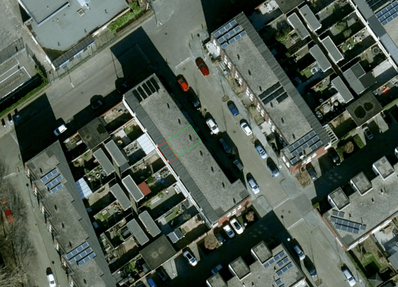

Afbeeldingslocatie: https://tweakers.net/i/7ngvmjQ8PvqgV5USWP7AL7pZR-k=/800x/filters:strip_exif()/f/image/OhRWgqmvBXZLi7kvpbCv0mfs.png?f=fotoalbum_large
Het groen omlijnde deel van het dak is geschikt voor het plaatsen van panelen. Het rood omlijnde deel is het dak van een veranda en daardoor niet geschikt.

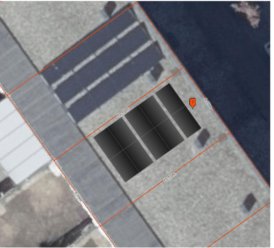

Hierbij het voorgestelde legplan van de installateur
Afbeeldingslocatie: https://tweakers.net/i/qGws89GtgONQQDyfb_mO8LERWN4=/full-fit-in/4000x4000/filters:no_upscale():fill(white):strip_exif()/f/image/UJ6q4ZTcQuKvfDfSXjQZw3Wg.png?f=user_large

Oost/west prima, maar leg ze dan zuid-oost noord-west, dat is zinvol. En waarom 10 panelen, probeer het dak zo goed mogelijk te vullen, er past meer op vermoed ik zo. Micro-omvormers, leuk maar wie gaat jouw dak op om ze te vervangen bij een defect, en veel belangrijker, wie gaat dat betalen, de installateur namelijk niet. Het valt in geen geval onder de installatiegarantie, en de fabrikant betaald de manuren nodig voor het vervangen van die apparaten ook niet.
Wees slim als je zo'n ontoegankelijk dak heb, doe jezelf een plezier en neem een serieel systeem.

Ik heb getwijfeld aan het aantal panelen, en er passen er waarschijnlijk nog 2 bij. Echter ben ik bang dat indien de trend van de terugleverheffing doorzet, ik dan teveel aan het opwekken ben.

Op oost-west haal je daarmee extra opbrengst in de randen van de dag, wanneer je eigen gebruik het hoogst is.
Nu twee panelen extra kost niet veel extra, grootste bedrag is installatie (manuren).
