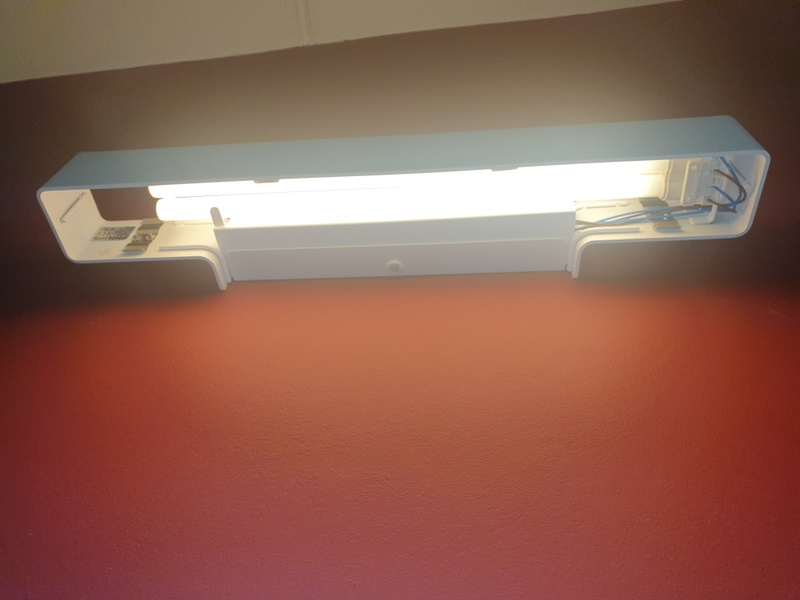

Wij hebben een wandlamp van 50cm breed met boven en onder licht en een PL van 36 watt.
Deze wil ik ombouwen naar led

Nu wil ik 230 volt, fase dimbaar en weer up/down licht en dan iets van 20 watt led vermogen.
Perfect voor TL buizen zou je denken maar 50cm is te smal.
Er zijn vervangers voor PL in LED maar die zijn niet up/down
Dimbare LED strips van 5 watt kan ik niet vinden dus heb ik g7s LED buizen gekocht van 20 watt.
Zeg maar halogeen vervangers, die kosten maar een paar euro op Ali.
Maar deze vallen me erg tegen, ze zijn geen 20 watt maar 6 watt en hebben iets flikker.
Afbeeldingslocatie: https://tweakers.net/i/4Q-WoKe8jDlJcRv15R_ix9KLXkA=/800x/filters:strip_icc():strip_exif()/f/image/2TmtYOh5HclEq1DHTDFciigB.jpg?f=fotoalbum_large
Hoe zouden jullie dit oplossen?
Hoe krijgt ik minimaal 20 watt LED licht (op/down) in een lengte van max 50cm
