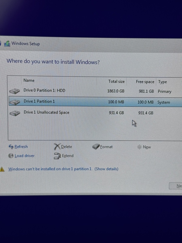

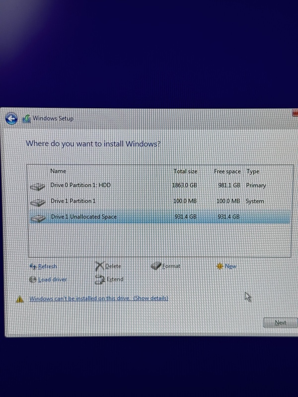

Dit is wat ik krijg en de andere foto is wat in de bios staat.
Afbeeldingslocatie: https://tweakers.net/i/6t9khPHOq9ukGSsso7Gau-WNavk=/x800/filters:strip_icc():strip_exif()/f/image/7KnoEQDJcq1F25bNPHvxD5og.jpg?f=fotoalbum_large
Afbeeldingslocatie: https://tweakers.net/i/BxfGjg_lqo9R5ZD-aZ6R5ryuMek=/800x/filters:strip_icc():strip_exif()/f/image/Bx4pm5ITIy6mMQ9g4hbgZLNE.jpg?f=fotoalbum_large

Ja zou raar zijn, heb nog files kunnen overzetten naar mijn hdd namelijk.
Afbeeldingslocatie: https://tweakers.net/i/yEmugJyQLF5mv1uyeGgxdCuop8E=/x800/filters:strip_icc():strip_exif()/f/image/ouX24T8v1avn5bVoGWqdcSMR.jpg?f=fotoalbum_large
Afbeeldingslocatie: https://tweakers.net/i/5Qy_oqFSo5F1R2qQDEYEPWPlGr8=/x800/filters:strip_icc():strip_exif()/f/image/6rsaQQZrKC5qXz1dxyB1U8AG.jpg?f=fotoalbum_large

  • Zorian
  • Laatst online: 24-09 09:44
Zorian
What the fox?

  • Thomg
  • Laatst online: 23:54
Thomg
Aww yiss
Je ontkoppelt de HDD en delete vervolgens alle andere partities zodat je nog maar 1 selecte hebt en drukt dan op next (of new, maar vgm is dat niet nodig).
  • SamuelK
  • Registratie: Februari 2024
  • Laatst online: 03-02-2024
Zorian schreef op zaterdag 3 februari 2024 @ 14:25:
Wat zegt ie als je op de knop details drukt onderaan zodra je de grote partitie hebt gekozen?
Dat die in read only staat.
  • Zorian
Zorian
What the fox?
SamuelK schreef op zaterdag 3 februari 2024 @ 14:34:
Dan ben ik bang dat ie defect is. Bestanden eraf vissen met Linux en vervangen zou ik doen in dit geval.

Afbeeldingslocatie: https://tweakers.net/i/hv-IkLMhNz9DwnmodcfknM_QBms=/x800/filters:strip_icc():strip_exif()/f/image/RAwBTgRIRAmC5jUkhaQQ6v24.jpg?f=fotoalbum_large
  • The_Doman
  • Laatst online: 09:21
Normaal zou je hier de optie DELETE partitie kunnen uitvoeren.
Daarna is de SSD helemaal leeg, dus ook zonder partities.
Kies daarna volgende/next.
Windows zal dan de juiste (UEFI) partitie structuur gaan aanmaken en deze formatteren.
Mocht dit niet werken is er waarschijnlijk toch een probleem met de SSD.

Afbeeldingslocatie: https://tweakers.net/i/PGDmkRjWfUDi0PXGCZCcWMymw28=/x800/filters:strip_icc():strip_exif()/f/image/Rp4JoR9xdmzJZEaVxRYCBT4l.jpg?f=fotoalbum_large
Dit weer helaas

Kan je de schijf formatteren? Kan niet goed zien of het "Format" knopje werkt.
[ Voor 45% gewijzigd door patviev op 03-02-2024 16:36 ]
  • SamuelK
Nee
