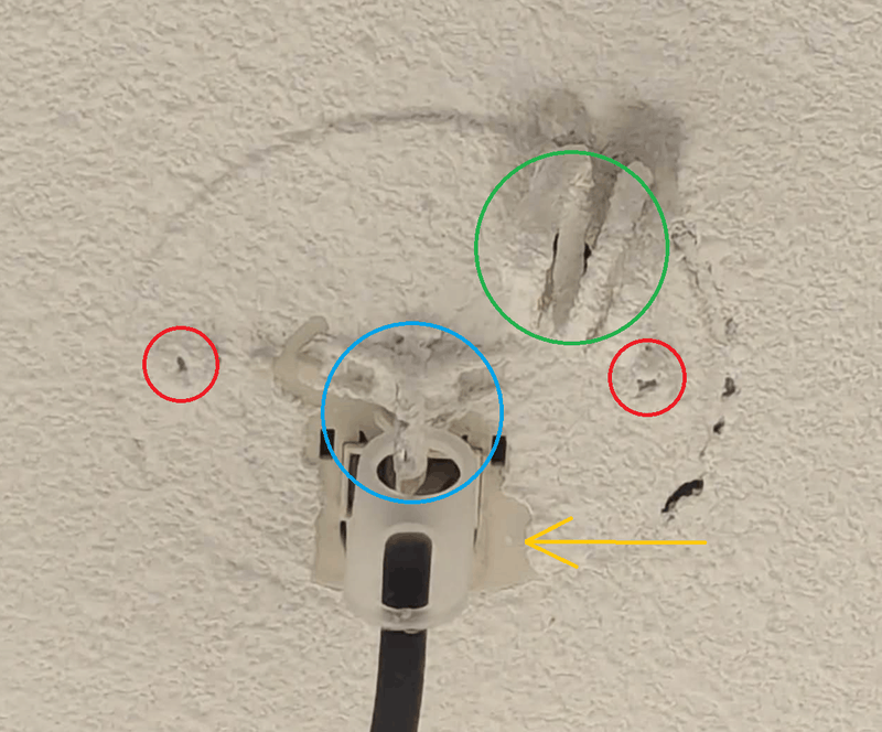

Ik heb gisteren toevallig in mijn huis overal hetzelfde gedaan, ik ga niet voor elke lamp weer nieuwe gaten boren.
Heb in de plafonnière overal twee gaatjes geboord op de afstanden van de m4 bouten van de centraaldoos. Netjes met m4 vastgeschroefd en klaar.
Geen andere schroeven of maten gebruiken in de centraaldoos dan gaat de schroefdraad stuk.

Als je de aarde van de lamp maar aansluit zou het geen kwaad moeten kunnen.
Let er bij deze lamp wel op dat de draaddoorvoer buiten de doos valt als je gaten boort op de plaats van de rode kruisjes.

@KernelPanic ok, dan zou dat mij ook moeten lukken :)
@BrZ hm.. ja, dat merkte ik eerder ook, de snoeren lopen wat dubbel zelfs met 1 van de schroeven er maar in en zonder een gat te maken in de behuizing.

Deze lampen kun je prima aan de centraaldoos monteren.
Koop lange M4 boutjes
Is het noodzakelijk dat het hart van de lamp het hart van de centraaldoos is? Zo nee, dan zorg je dus dat de doorvoer onder de centraaldoos uit komt.
Veel plafonds zijn gespoten en je hebt het risico dat je meer schade aan het plafond aanbrengt.
Zo te zien is de lamp ook niet zwaar, dus moet het geen probleem zijn.

@Hann1BaL ok, langere M4 boutjes heb ik, maar om de een of andere reden "pakten" ze niet, alleen het originele schroefje, ondanks dat de schroefdraad er hetzelfde uit zag. Maar omdat ik niet een lange schroef nodig had, heb ik 'm hergebruikt.
@Cheesy mogelijk, heb je een voorbeeld? Als ik google kom ik vanalles tegen, maar niet iets wat lijkt op wat ik zoek (ik verwacht een.. opzetstuk oid met gaatjes op verschillende plaatsen vergelijkbaar met een VESA mount, maar dan passende op een centraaldoos, met extra bevestiging voor lampen?
@HallonRubus ik weet het niet 100% zeker, na de pogingen jaren terug heb ik de boor weg gezet en niet meer aangeraakt. Ik zal straks een kijken. Het voelde inderdaad alsof ik de boor zelf het plafond in moest duwen ipv dat ik de boor het werk liet doen. De betonnen muren hier kom ik prima in met een accu boor machine (andere boor).
Hier een plaatje van de centraaldozen/kapjes die ik heb.
Rood = schroeven, blauw = haakje, groen = aarde, geel = kroonsteentje.
Waarschijnlijk een standaard ding.
Afbeeldingslocatie: https://tweakers.net/i/aM97JPqWVwf2lB_mSBPZbx5bNug=/800x/filters:strip_exif()/f/image/LGmw9ty377JYEj6qW8KFyTRg.png?f=fotoalbum_large
