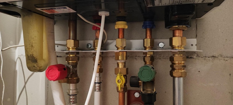

Medio september is er onderhoud geweest aan onze ketel.
Enkele maanden daarvoor heb ik het expansievat laten vervangen omdat ik 1 keer per 2 maanden de ketel moest bijvullen met water omdat hij onder de 1.0 bar kwam te staan. Daarna was dat probleem opgelost.
Sinds het ketelonderhoud heeft plaatsgevonden moet ik zowat om de anderhalve week de ketel bijvullen (teruggezakt naar 1.0 bar), en dat nu zo'n 1,5 a 2 maanden, en inmiddels is de ketel ook gaan lekken bij het Sifon.

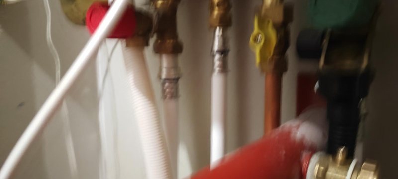

Niet het Sifon maar de slang ernaast. De slang zit verde gewoon goed vast. (zie foto 2)
Kan het door verstopping komen dat de slang niet meer kan afvoeren waardoor het eroverheen loopt of heeft het een andere oorzaak?
Het betreft een intergas HRE 36/30 CW5 ketel.
Iemand enig idee waar dit lekker vandaan kan komen, en tevens een idee waardoor de ketel steeds leeg loopt. Heeft dat vermoedelijk hier iets mee te maken? Alvast dank voor jullie reacties.
Afbeeldingslocatie: https://tweakers.net/i/zS4flSo6ESkyFzDg69bxgzGgOLc=/x800/filters:strip_icc():strip_exif()/f/image/GhQsJdjNhfLus6eDHlRm5OF4.jpg?f=fotoalbum_large
Afbeeldingslocatie: https://tweakers.net/i/x1x-aGo_yrn2pqhgkQS3Z0zqG4g=/x800/filters:strip_icc():strip_exif()/f/image/MTeVGeeo4ADIg4rDpDG9K1Yr.jpg?f=fotoalbum_large

Wat zie je in de ketel als je de kap er afhaalt? Gezien het aan de buitenkant loopt van die slang gok ik dat er onderin je kast water ligt wat bij die slang er uitloopt.
[ Voor 55% gewijzigd door DukeBox op 31-01-2024 21:35 ]
  • Diego27
  • Laatst online: 26-07 12:04
Daar is niks bijzonders te zien. De ketel is gewoon droog van binnen. Hoort dit sifon helemaal vol te staan met water. Dit is eigenlijk alleen maar zo als de verwarming aan staat of als er gedoucht is.
[ Voor 48% gewijzigd door Diego27 op 31-01-2024 21:38 ]
  • DukeBox
Dus het water komt door die slang is gewoon de uitloop van de sifon, daar zou geen water aan de buitenkant moeten kunnen komen dus het komt toch ergens vandaan.

Het is zo'n Sifon. Kan ik die slang er zo afhalen schoonmaken en terugplaatsen om te kijken of dit het probleem oplost?
Ik neem aan dat dit alleen het lekkage probleem oplost en niet het continu wegvallen van de druk waardoor ik de ketel moet bijvullen?
De ketel is bijna 7 jaar oud en zag er volgens de monteur bij onderhoud nog als nieuw oud. Die kan zo makkelijk nog tien jaar mee was het antwoord.

Diego27 schreef op woensdag 31 januari 2024 @ 21:42:
Ja, in principe wel, maar ik denk niet dat dat het probleem is.
Ik zou vooral de rioleringsbuis waar de slang in hangt, controleren op verstoppingen.
Ja, dat klopt ook.
Na 7 jaar zou een wisselaar niet mogen lekken. Het valt niet uit te sluiten maar lijkt erg onwaarschijnlijk.
Zou je ook eens een foto van de ketel willen plaatsen met de kap er af?

Oke. Ga ik sowieso de buis even loshalen en schoonmaken en terugplaatsen. Het sifon kan natuurlijk ook verstopt zijn bik de hals, dat kan je alleen niet zo makkelijk verwijderen denk ik, en moet dan zeker via een monteur gedaan worden?
Enig idee waardoor de druk dan wel kan wegvallen sinds dat er onderhoud is gepleegd? Kan daar iets fout zijn gegaan waardoor dit probleem nu opeens ontstaat?

Diego27 schreef op woensdag 31 januari 2024 @ 21:51:
Nee, niet echt. Kap er af halen. Je ziet dan onderin een zwarte bak (de condensopvangbak). De uitloop (links) daarvan zit in de bovenkant van de sifon.
De sifon kan je, voorzichtig, naar beneden trekken, deze komt dan los en kan je dan reiningen.
Hij ziet er overigens schoon uit.
Na het reinigen de sifon weer voorzichtig om de uitloop van de condensopvangbak plaatsen. Controleer of deze bak niet omhoog gedrukt wordt daardoor.

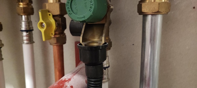

Elke keer als ik de ketel heb bijgevuld dan heb ik ook de ontluchting gedaan bovenop de ketel totdat er water uitkwam, en daarna nog 0.1 bar bijgevuld tot 2.0.
Ik heb de kraantjes gecheckt (zie foto) die zijn allebei droog.
De ontluchtingskraantjes zitten dicht. Zoniet dan zou daar toch ook water uitlopen, en dat is op die plekken niet het geval.
Afbeeldingslocatie: https://tweakers.net/i/nQfK3XnKo4IQyMFJBgOKhz0yFlQ=/800x/filters:strip_icc():strip_exif()/f/image/sPhXLlkSk1Yl7jmztl2lLpfg.jpg?f=fotoalbum_large
Afbeeldingslocatie: https://tweakers.net/i/jwwiY_uTksO5qPZe7vdFWd3n0J4=/800x/filters:strip_icc():strip_exif()/f/image/a2H3oGzDQhGBOWSBB65z2pwJ.jpg?f=fotoalbum_large

Diego27 schreef op woensdag 31 januari 2024 @ 22:12:
Helemaal goed.
Ook helemaal goed.
Prima, dat is idd wat je wilt.
Je hebt nu zo'n beetje alles direct onder de ketel uitgesloten als de bron van de lekkage.
Resteert nog de binnenkant van de ketel (s.v.p een paar foto's van de ketel zonder de kap er op) en de radiatoren en het leidingwerk.
Voor de zekerheid: er lekt geen water uit het kraantje met de rode dop? Zit links onder de ketel, ter hoogte van de onderzijde van de sifon.
Die lijkt namelijk tegen de slang van de sifon te zitten waardoor het kan lijken dat er water uit de sifon/slang lekt terwijl het in werkelijkheid uit het overstortventiel kan komen.
Never mind, ik zie op een van de foto's dat het water al van boven de overstort langs de slang loopt.

Hier alvast een foto van het leidingwerk onder de ketel of bedoelde je iets anders? Afbeeldingslocatie: https://tweakers.net/i/K4Os1uKi2zXvRR33OE3TF_SI9Wc=/800x/filters:strip_icc():strip_exif()/f/image/LKHX6HevE5ki15lCeyOxBGur.jpg?f=fotoalbum_large

Diego27 schreef op woensdag 31 januari 2024 @ 22:31:
Dank je voor het meedenken ik ga dat morgen even regelen. Hoop dat je morgen nog even kan meekijken.
Ik ben vooral benieuwd naar de binnenkant van de ketel. Aan de binnenzijde aan de linkerkant loopt een koperen buis van onder naar boven. Bovenste deel loopt naar de ontluchter. Vlak daaronder zit een aftakking met een moer die naar de wisselaar loopt.
Op die plek wil het ook nog wel eens lekken.
Verder *lijkt* het alsof er onder de ketel, bij de warm waterleiding leksporen lopen èn lijkt van de meest linker buis (aanvoer) het koper er wat nat uit te zien.
Beiden zouden kunnen komen door water wat vanuit de onderbak van de ketel z'n weg naar buiten probeert te vinden. Het zou dan ook betekenen dat er water onderin de ketel ligt; iets wat @DukeBox ook al aangaf.
Vandaar mijn vraag om een paar (detail)foto's van de binnenkant van de ketel.

Is dat ding met die groene knop er op (de overstort) droog? Die beveiligt je installatie tegen een te hoge druk door op iets van 3 bar open te gaan en water af te voeren. Maar als hij lekt, raak je daar je water kwijt.

Reptile209 schreef op woensdag 31 januari 2024 @ 23:06:
Per m3 aardgas ontstaat er ongeveer 1,5 liter water als condens, en dat gaat via de sifon de afvoer in (bron). Dat zou je dus kunnen checken: lege emmer onder de afvoer, beginstand gas opnemen. Tijdje stoken tot de druk onderuit is gegaan en dan gasvolume en watervolume vergelijken. Maar of dat nauwkeurig genoeg gaat zijn om een (intern) lek in de installatie te bevestigen weet ik niet.
Ik neem aan dat je niet doucht en stookt als je niet thuis bent, dus dan is de hoeveelheid water uiteraard minder.
Alternatieve experiment kan zijn: installatie op druk brengen en niet meer stoken. En dan kijken of er water uit de sifon blijft komen (zou niet moeten namelijk) en de druk daalt. Maar dan wordt het wel koud in huis. ;)
Overigens had ik de onderhoudsmonteur al lang laten terugkomen als je opeens merkt dat je om de haverklap aan het bijvullen bent nadat zij gesleuteld hebben...
Dat groene ding is de inlaatcombinatie en is de overdruk beveiliging voor sanitair warm water.
Verder eens om de monteur te laten komen, na onderhoud check of er niks lekt.
Het zijn denk ik 2 verschillende lekkages.
Als de binnenkant van de ketel droog is bij de condensbak is het de rubberen doorvoer die niet meer afsluit.
Komt vaker voor.
https://www.warmteservice...gas-tule-sifon/p/O0005210
Het drukverlies kan een kapot expansievat zijn.
Ook al is die net nieuw, loshalen en controleren.
Overstortventiel en het volledige leidingen traject controleren.
En anders de cv installatie laten afpersen los van de ketel. Dan weet je of het in de ketel zit of in de installatie.
