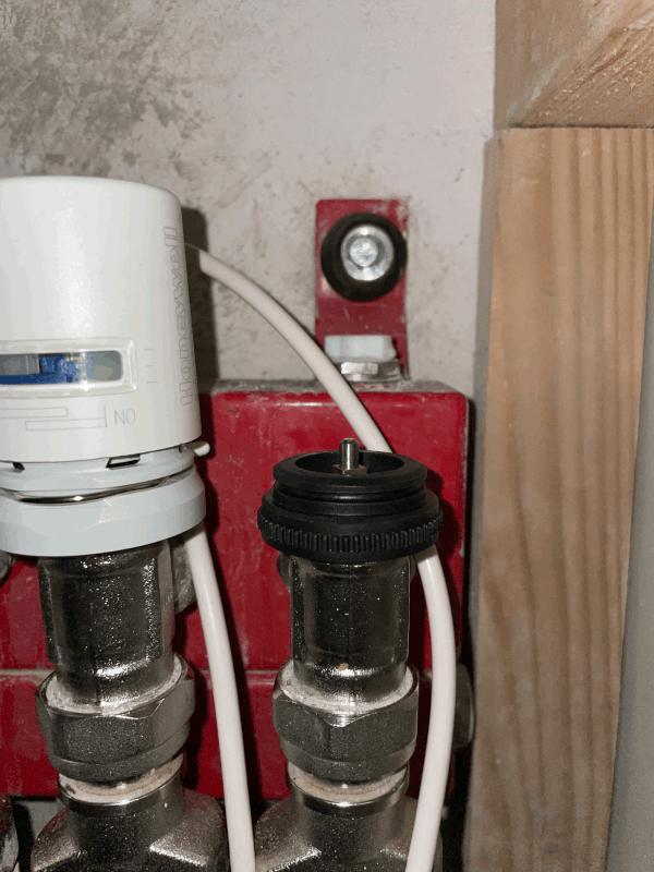

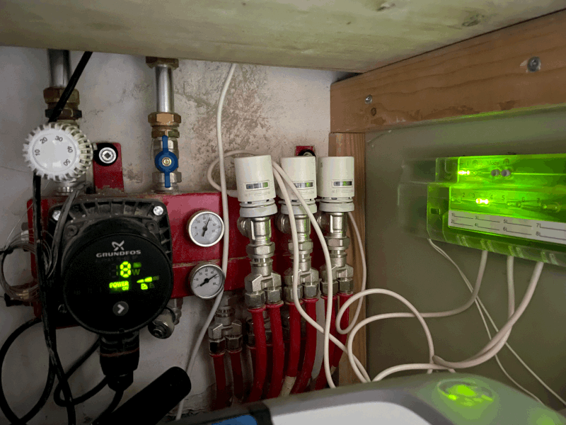

dan nog wat foto's
Afbeeldingslocatie: https://tweakers.net/i/5bnKbCRagLO1cs1JCqmrlzNTnGI=/800x/filters:gifsicle():strip_exif()/f/image/iWUHgqGwOD4lmQWziiOBzJCT.gif?f=fotoalbum_large
Afbeeldingslocatie: https://tweakers.net/i/RJWg0NOdik-T5lOlOXaUawT6AsI=/800x/filters:gifsicle():strip_exif()/f/image/8AlDJXHxhZbrEsuX9J9oxBZS.gif?f=fotoalbum_large
Afbeeldingslocatie: https://tweakers.net/i/kAiuTTDSuR4CHI20w8E2v8q2geA=/800x/filters:gifsicle():strip_exif()/f/image/oQZhFsEN5Z9N9SJksWo4CrpF.gif?f=fotoalbum_large
Afbeeldingslocatie: https://tweakers.net/i/AvUcBEY4Evh1o3GjF8ULYkFXFKA=/x800/filters:gifsicle():strip_exif()/f/image/TUxVgLQR19HY6eDRwZSk2s8g.gif?f=fotoalbum_large

Heeft de probleem kamer ooit goed gewerkt?
Indien nee, dan zou het kunnen dat wellicht die dubbele leidingen in &uitgaand op dezelfde aansluiting(lees splitter) zitten?
Dus wellicht geen probleem in je knoppen ;) (overigens voor het eerst dat ik z'n oplossing zie ipv een 6 groepen verdeler)

Staan alle 3 de servo's wel op dezelfde stand (NO of NC) en zo dus meer uitsluiten. Als de servo die problemen geeft op een andere groep ook problemen geeft wordt het al snel duidelijker.

Kan je als test de 3e servo eens op een andere groep zetten? Bijv. 5 of 6?
