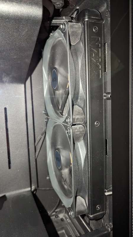

Mijn PC geeft al een tijdje een ratelend geluid. Nu heb ik onlangs- alle fans vervangen met nieuwe omdat ze al een tijd oud waren, want de lagers waren ook versleten. Dat heeft als positief punt wel mijn GPU temperatuur verlaagd naar ongv. 6 graden.
Alsnog is het geluid aanwezig maar op een andere toon. Eerst was het continue heel snel ratelend geluid. Nu is het wel geneutraliseerd maar nog wel aanwezig in momenten. En, het stoort me ontzettend vooral in- game is het meer. We willen natuurlijk allemaal het liefst een stille PC x)
Nu hoop ik zelf niet dat het de fans zijn van me GPU want dat wordt een duur grapje. Maar zoals ik hoor in mijn kast zelf is dat niet het geval. Het lijkt meer vanuit de achterste fan te komen.
Nu is mijn vraag, kan het ook te maken hebben met verkeerde luchtstroom? Als in, de intake/ outake wat tegen mekaar gaat inplaats van dat ie lucht erin haalt en eruit laat?
Hierbij foto's van mijn PC build recentelijk:
Afbeeldingslocatie: https://tweakers.net/i/zcgOsT73aTuJbI85VJic7oQ92J4=/x800/filters:strip_icc():strip_exif()/f/image/LQhVHubokx21l2KHT3TEXVcS.jpg?f=fotoalbum_large
Afbeeldingslocatie: https://tweakers.net/i/vYBOGvgRf-Z4G2aIm7BPlFa8sNo=/800x/filters:strip_icc():strip_exif()/f/image/m0eTrzxV9YuDlpcE553r8al6.jpg?f=fotoalbum_large
Ik hoop op een serieus antwoord! Zou het probleem graag opgelost hebben.

Even met je vinger, als de PC aanstaat, de ventilatoren van je videokaart tegenhouden. Als het geluid dan niet meer voorkomt, zijn het die fans.
Zo niet, zelfde even doen met de andere ventilatoren, dan kom je er vanzelf achter welke het is.
Dat dit komt door luchtstroom lijkt mij onwaarschijnlijk, is het niet de pomp van je waterkoeler? Die zou je even los kunnen trekken om te testen, let op dat je dit niet te lang doet!!

Ik zie 5 Fans en blazen allemaal naar buiten.
Exclusief niet mee gerekend je PSU(voeding) hoe die zit. en GPU is even niet van toepassing.
Ofwel je hebt wellicht een Vacuüm effect in je kast waardoor je fans met gesloten kast tegen de lagers aan worden gezogen en ratel kan veroorzaken.
*Met open kast kun je het wellicht niet vinden / horen.
Ratel is vervelend, kan je pomp zijn.
Maar ook je PSU(voeding) kan een lichte ratel hebben.
Heb je toevallig ook nog een HDD (puur voor opslag) in je kast zitten, deze kan ook ratelen op bepaalde momenten.
Precies wat @Schumaster vermeld even met je vinger fan voor fan tegenhouden wanneer er een ratel zich voordoet.

@Mexzion
mijn watercooler type kan niet voorin worden gehangen
Je watercooling/radiator hangt toch juist voorin gezien de foto's?
Om maar even simpel uit te sluiten voor de ratel en/of vacuüm effect.
De 2 bovenste en de achterste even voor intake verzorgen.
*Radiator beste altijd naar buiten laten blazen, warme lucht in je pc wil je niet hebben.
**Later kun je altijd je radiator boven hangen en voor zorgen dat de intake voorin de kast plaats vind en out via de achterkant van je pc.

Ik zie bij de achterste van je bovenste fans een kabeltje die enigszins in de flow van de fan (lijkt te) zit(ten). Die kan gaan 'klapperen' door de airflow. Als je fans gaat omdraaien ff opletten dat er geen kabeltjes kunnen gaan resoneren en/of in de airflow zitten
Hoezo, ik zit je raar aan te kijken? Zo kijk ik altijd! Slijpen is niet nodig, ik prefereer de botte bijl.

Dat zijn de kabeltjes van de watercooler. En nee, ze klapperen niet in de airflow, zit althans geen beweging of speling in verder. Het geluid baand zich echt achter in de case in niet in die area.
Ik bedoel op de 2e foto die je hebt gepost, linksbovenin. Zou mij in elk geval niet verbazen als daar iets loopt te resoneren.

Snap wat je bedoeld maar persoonlijk denk ik niet dat daar het geluid vanaf komt. Maar, ik kan het evt. een ty-rap omheen doen en testen.

Mexzion
Don't kill the vibe
Hier heb ik zeker wat aan, thanks! Het is, en een goedkopere oplossing en zo erin gezet.

De fans kwamen al eerder binnen!
Nu heb ik de fans gemonteerd en dacht het daarmee opgelost hebben. Het ratelen is voorbij. Maar in-game maakt de gpu heel veel geluid (alsof die opstijgt). Dat heb ik nooit eerder zo gehad. Oftewel van ander overheersend geluid naar de ander.
Wat kan hiervan de oorzaak zijn?
