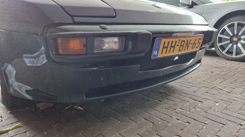

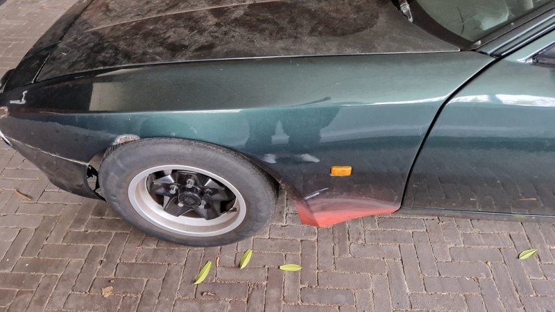

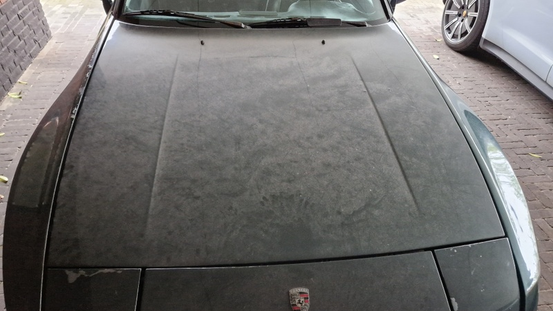

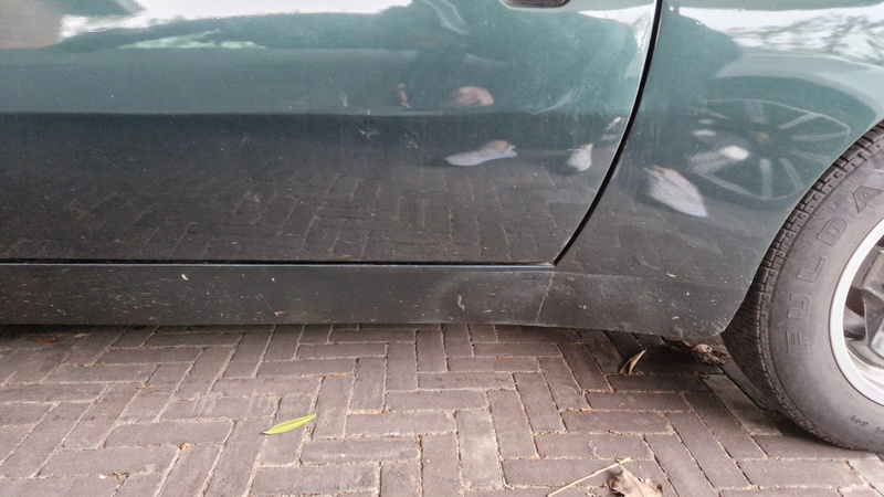

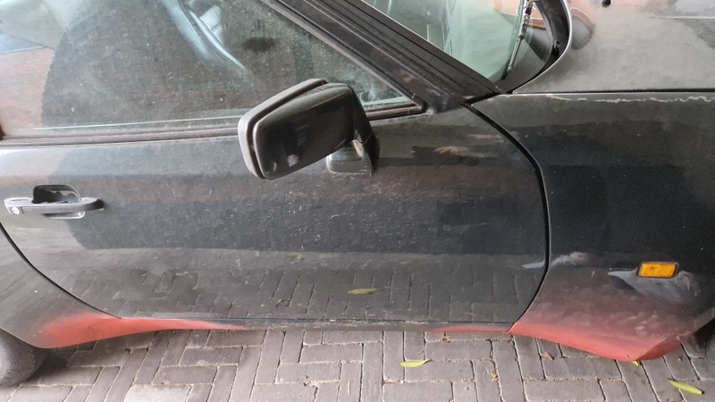

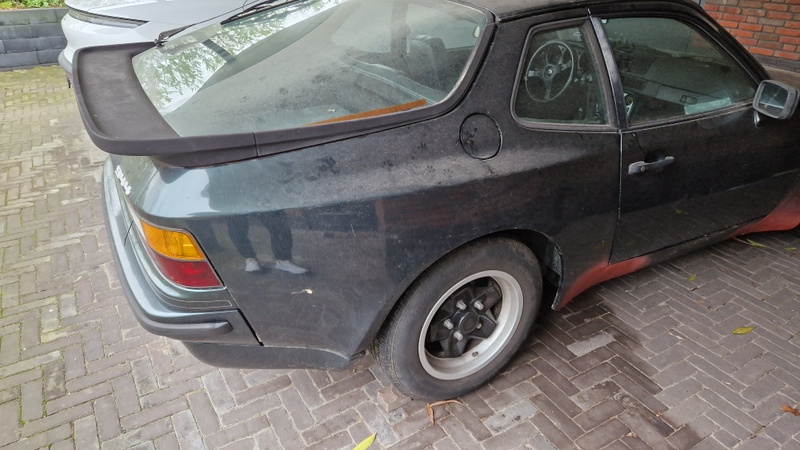

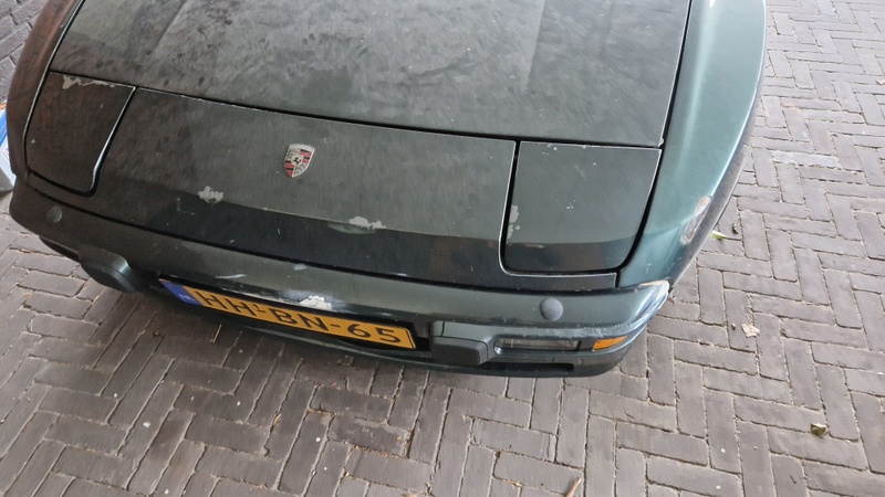

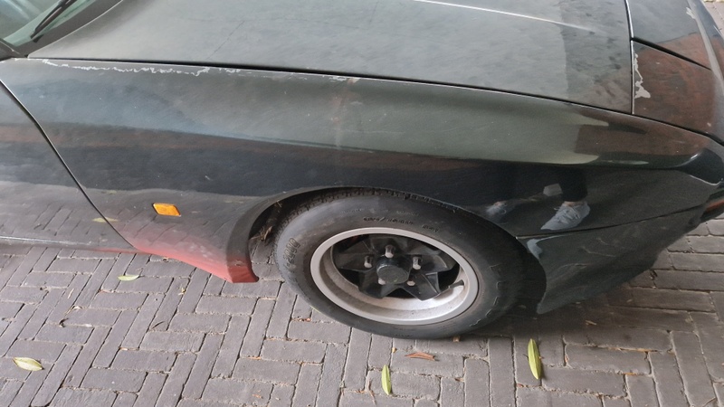

Onderaan heb ik foto's toegevoegd van de auto. De rode plekken zijn stukken die ik er in heb gelast. De auto is dus momenteel roestvrij
Wat ik van plan ben:
De auto goed schuren, en glad krijgen. (ben van plan om hier een maand voor vrij de vragen om hier rustig mijn tijd in te steken).
In de aparte ruimte wil ik gaan spuiten. Wrappen wil ik niet doen, want ik heb bij te veel mensen gezien dat de wrap binnen 2/3 jaar eraf gaat.
Het is een project auto, dus als het fout gaat, doe ik het opnieuw.
Omdat spuitbussen erg afgeraden wordt, ben ik nu op zoek naar een goeie compressor/ spuitgun.
Hoeveel bar/ liter moet een compressor zijn en heeft iemand ervaring met een goeie spuitgun.
