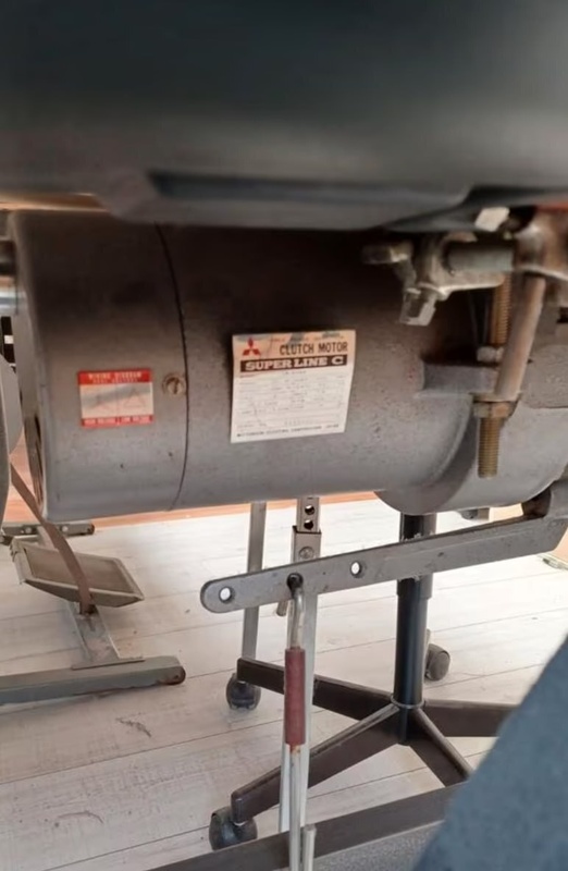

Goedemorgen Tweakers,
Ik ga vanavond een industriële naaimachine kopen op krachtstroom. De Adler 167. Kan door zeer dik leer en één van de sterkste naaimachines. Volgens een zeilmaker de sterkste ooit gemaakt. Ik ga als hobby mijn eigen bootkap naaien. Had al een test gedaan met een Pfaff 230 maar dat is troep. Geen dubbel transport en niet sterk genoeg als je lange banen gaat trekken.
Op de elektromotor van de Adler 167 staat 220/380 en werkt nu dus op 380 krachtstroom. Maar kan dus omgezet worden met een Delta koppeling op 230 V. Ik had begrepen dat er dan een frequentieregelaar tussen moest. Op 50Hz om zoveel mogelijk kracht te behouden van de motor.
Mijn vraag is of deze frequentieregelaar geschikt is?
https://www.vevor.nl/vari...verter-vfd-p_010276894883
Of hebben jullie een betere tip?
Zal wat foto's toevoegen van de naaimachine welke ik vanavond kan halen en een foto van het typeplaatje als voorbeeld welke weer van Google komt van dezelfde machine.
Alvast bedankt.

Op het typeplaatje lijkt een aansluiting te staan voor ster. Daar zijn z, x en y met elkaar verbonden. Wellicht werkt het gewoon out of the box?

2) Een andere motor lijkt me geen optie, zo op het oog zit er rechts iets aan de motor wat niet standaard is (mogelijk een mechanische variabele snelheid?)

Met andere woorden kan ik beter van de koop afzien. Met 3 fasen thuis aanvragen komen er teveel kosten bij kijken terwijl het alleen een beunproject is. Andere motor gaat inderdaad niet want je ziet zo een beugel waarmee de snelheid bepaald wordt bij het intrappen van het voetpedaal.
