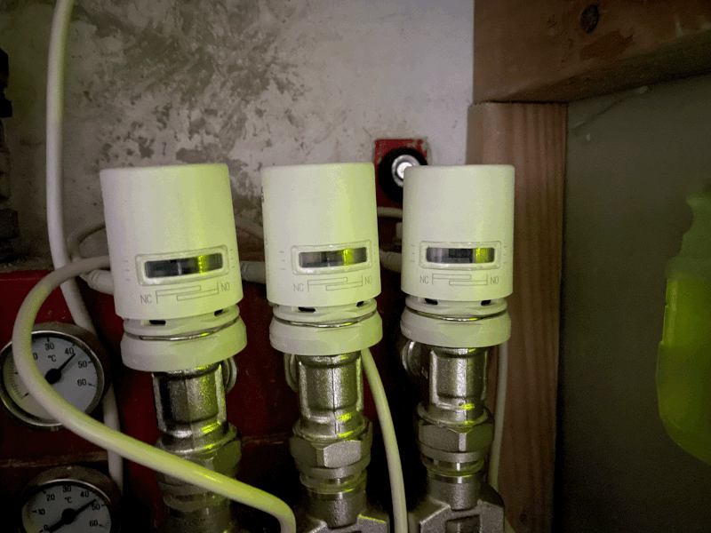

Sinds mijn verbouwing heb ik vloerverwarming in mijn appartement met 3 aparte zones. Het systeem werkt met een HCE80 verdeler en een Evohome sensor en dan nog twee Round wireless thermostaten. Op de verdeler zitten drie servomotors van Honeywell. Het issue is dat zone 3 (werkkamer/slaapkamer) niet altijd werkt. Zone 1 en zone 2 werken allebei naar behoren. Sommige dagen zie ik de servomotor open en dicht gaan wanneer er warmtevraag is en wordt het warm in desbetreffende kamers. Andere dagen werkt de servomotor niet, en wordt het dus koud in die ruimtes, tot wel 15 graden. Ketel blijft dan branden omdat er een warmtevraag blijft uitstaan vanaf de Evohome Honeywell en deze warmte stroomt vervolgens de keuken zone in die dan dus extra warm wordt. Deze keukenzone gaat open omdat anders de druk niet wegkan, dit is de eerste zone op de verdeler. Mijn gasverbruik is hierdoor erg hoog.
We hebben al driemaal de servomotor vervangen van zone 3 maar ook een nieuwe blijft haperen. Wanneer we de niet werkende servomotor loskoppelen dan wordt zone 3 warm mee met de rest van de zones maar dan gaat de ketelrelaisbox in storing omdat ie de derde servomotor mist op het systeem. Wat kan het probleem zijn? Dit probleem speelt al sinds november vorig jaar toen we het systeem in gebruik hebben genomen. het heeft dus nog nooit een week correct gewerkt, enkele dagen achter elkaar.
FYI: de zones zijn goed ingesteld op de HCE80, de led's branden in de juiste zones, hier kan het dus niet aan liggen.
Wie weet wat hier aan de hand kan zijn.... mijn eigen vermoeden is dat het ligt aan het uiteinde waar de servomotor op wordt geplaatst? alsof dat wat heen en weer zou moeten bewegen maar op de een of andere manier te strak staat afgesteld? Is daar iets aan te doen? of is dit niet waar het aan ligt?
