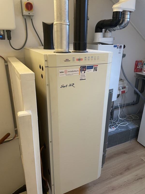

Hallo mensen, ik werd door het onderhoudsbedrijf van mijn heteluchtverwarming en geiser geattendeerd op het feit dat de af- en toevoer moet worden aangepast aan de hand van nieuwe richtlijnen.
Heteluchtverwarming
Afbeeldingslocatie: https://tweakers.net/i/gJsvt542QI-CysaoEXm7XfayKOc=/x800/filters:strip_icc():strip_exif()/f/image/MxfQmtG2p6qyjQAPq16x6e0k.jpg?f=fotoalbum_large

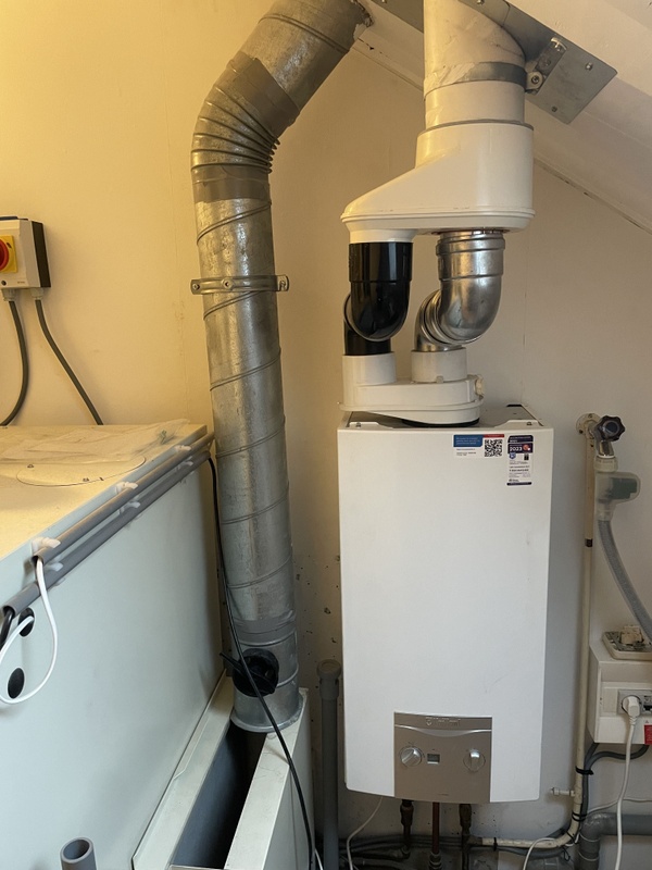

Geiser
Afbeeldingslocatie: https://tweakers.net/i/RN-ZGGIC57AnLcrHETAKhNyoggk=/x800/filters:strip_icc():strip_exif()/f/image/uBxJmyQ3tfXpHxewkwVFAvRR.jpg?f=fotoalbum_large
Nu heb ik een offerte gekregen van dit bedrijf van ongeveer 600 euro.
Is dit een beetje normaal? Het lijkt mij wat veel voor een paar buizen.
Daarnaast is het mij ook niet duidelijk of dit alleen de buizen van de geiser betreft of ook die van de heteluchtafvoer, links op de 2e foto.

Dit heeft te maken met de nieuwe gasketelwet. Een gasverbrandingsapparaat wordt nu veel strenger beoordeeld om doden door koolmonoxide-lekkage te voorkomen.
In jouw geval zullen de beide buizen van beide apparaten moeten worden vervangen. Er mogen geen parkers gebruikt worden en die zwarte PVC-buis mag volgens mij ook niet meer. Zal waarschijnlijk worden vervangen door witte PP-buizen.
Daarnaast zie ik op je foto's bij beide apparaten geen enkele beugel aan de luchttoevoer/rookgasbuizen, ook dat wordt nu veel strenger beoordeeld, zie bijv. https://www.rogafa.nl/roo...teem/het-nieuwe-beugelen/

je cv aan en afvoer zijn niet gebeugeld
waarschijnlijk wordt het een nieuwe dakdoorvoer 100e
dan 2x concentrische bochten a 20-30e (heb je de schotels niet)
stukje concentrische pijp
2x safepp beugel + draad 10e
+/- 200e aan materiaal
en dan nog 400e arbeid => dat is wel ruim of ze gaan met een kraan jou dak op om de ddv te vervangen
(die luchtverwarmer heeft parkers in de alu buis => wel stevig maar mag ook niet)

ik verwacht dat die DDV een alu binnenbuis heeft (ketel heeft al er al wat jaren op zitten
en waarschijnlijk is de (alu) rookgasafvoer flink aangetast door de jaren heen
en daarnaast rogafa richtlijn
1 systeem gebruiken
en alles over naar PP binnenbuis (en buiten)
