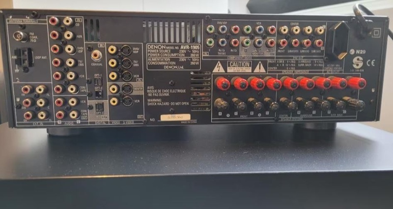

Set-up zoals hij nu is (en was ten tijden van het overlijden van de receiver):
Vooraan links 1x en rechts 1 x:
Pioneer CS-636, Max input 80 W, 8 Ω , Sensitivity 92 dB https://www.hifiengine.co...rary/pioneer/cs-636.shtml
Front midden 2x(doorverbonden)
Energy Take2, Total peak power 100 Watts, 8 Ω , Sensitivity 89 dB https://www.energy-speake...ic/?sku=TK-CLASSIC-2-PACK
Achter links 1x en rechts 1x
Energy e:XL, 100 W, 8 Ω, Sensitivity 90 dB
https://www.ebay.com/itm/165949805227
Dit zat initieel aangesloten op DENON AVR-1700 (moeilijk iets over te vinden, maar in de link goede afbeeldingen) op de achterkant staat in ieder geval dit:
Afbeeldingslocatie: https://tweakers.net/i/TgXqpL1jzen0NEUN4i4y7aQi5GY=/full-fit-in/4920x3264/filters:max_bytes(3145728):no_upscale():strip_icc():fill(white):strip_exif()/f/image/rzwubmYVKS6CnaTvLyJ06Xw5.jpg?f=user_large
https://www.etsy.com/nl/l...non-avr-1700-home-theater
Vervolgens aangesloten op DENON AVR-1905
Afbeeldingslocatie: https://tweakers.net/i/s-uCwEyLZeDl_XF37Lzt4JAVh5c=/800x/filters:strip_icc():strip_exif()/f/image/z6szbbfKjWnJhXj2Y8xurN8k.jpg?f=fotoalbum_large
https://www.denon.com/on/...avr1905-info-sheet-en.pdf
Tja, die twee doorverbonden center speakers, zou dat het probleem kunnen zijn? Is het zo simpel als 8+8 Ω = 16Ω en dus te hoog? Let wel het lijkt er op of de tweede receiver pas de brui er aan gaf toen ik het volume flink open gooide.

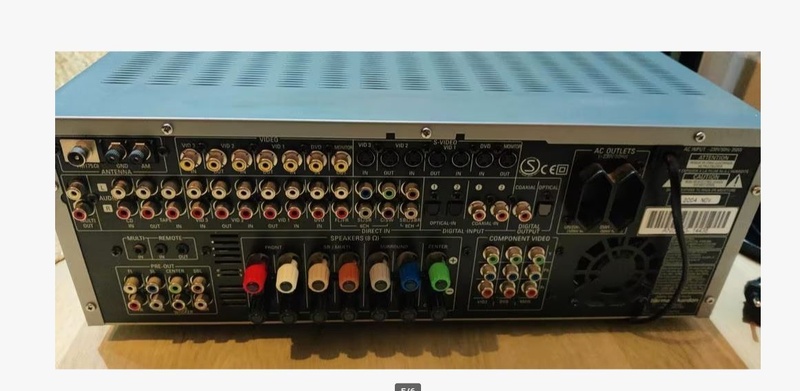

Omdat ik e.e.a. voor dit weekend toch graag werken wil krijgen (klein feestje zaterdag en bioscoopmiddag voor mijn nichtje op zondag) heb ik voor een goede prijs het volgende op de kop getikt:
Harman Kardon AVR330 7.1 surround set
Afbeeldingslocatie: https://tweakers.net/i/6MSCn9g03nLyNKR6aSFRVQ0bRK4=/800x/filters:strip_icc():strip_exif()/f/image/9fqE7fLMOwIPErQ00UEd4gAc.jpg?f=fotoalbum_large
https://www.cnet.com/products/harman-kardon-avr-330/specs/
Hierbij zitten de volgende speakers (nog geen info, ik ga ze vanavond pas ophalen, maar dit heeft als set zo gezeten)
Afbeeldingslocatie: https://tweakers.net/i/rj_PYzPw-h3hPdxOlPhLs0hJ5Bw=/full-fit-in/4920x3264/filters:max_bytes(3145728):no_upscale():strip_icc():fill(white):strip_exif()/f/image/quynZ72GQFt6JB297S9Tfjyi.jpg?f=user_large
Enige waarvan ik het type heb is de sub, Harman Kardon SUB-TS2BQ https://www.amazon.nl/Har...e-subwoofer/dp/B07NC99VXP
4 boxen van Harman Kardon
1 center speaker van Sony
Hou zouden jullie nu verder gaan? Ik wil het liefst het beste geluid (combinatie oude en wellicht nieuwe boxen), maar geen derde versterker opblazen. Natuurlijk kabels (nogmaals) nakijken op ongewenste doorverbinden (kan ik ze gewoon loshalen en doormeten op weerstand?)
