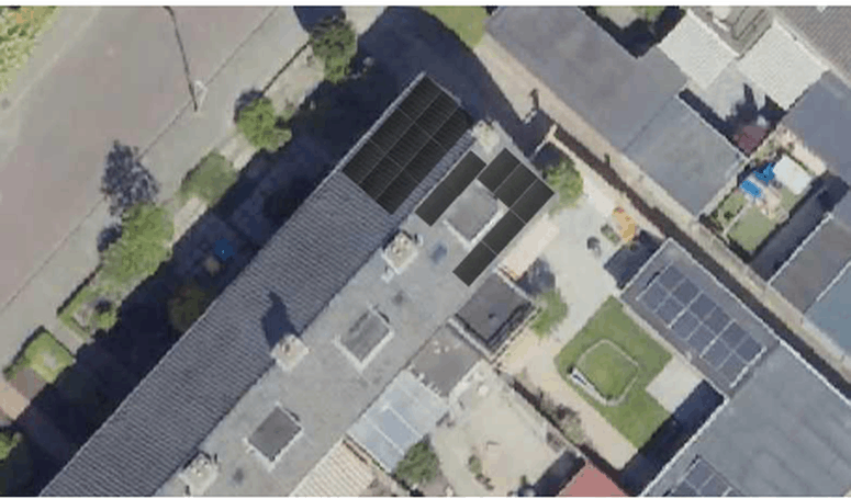

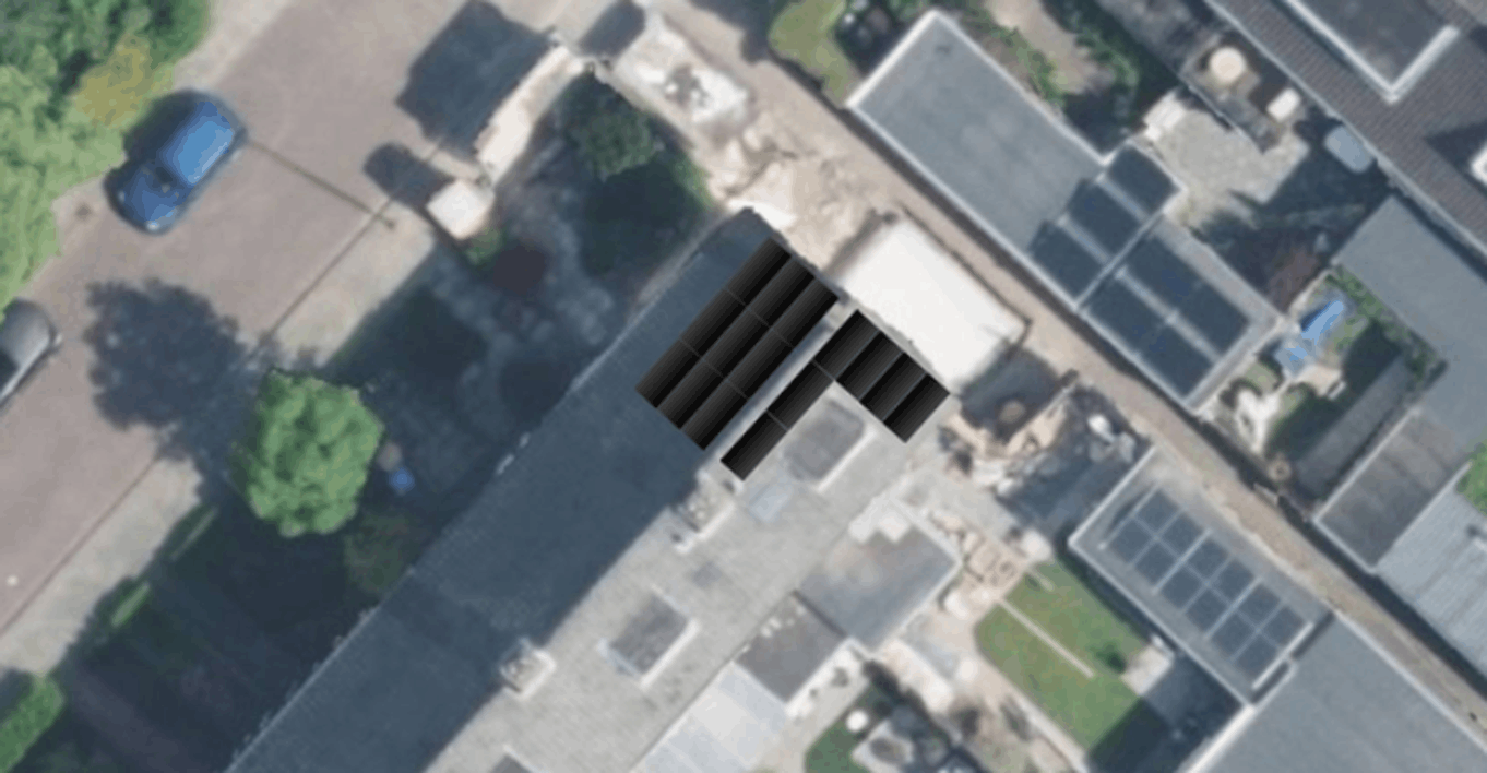

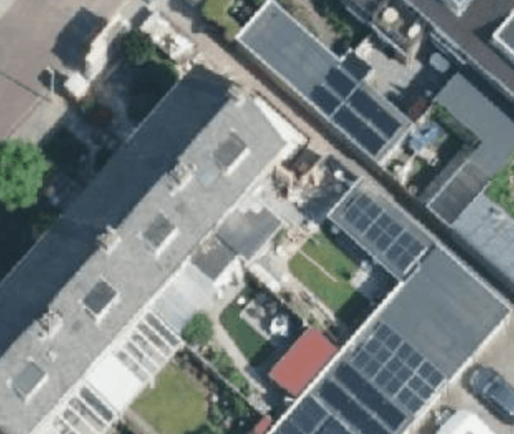

Afbeeldingslocatie: https://tweakers.net/i/FYH2heBl_LI_DiRBKAee0pqOdiM=/full-fit-in/4000x4000/filters:no_upscale():fill(white):strip_exif()/f/image/pgwNPHeTDQGZM5HOf3vo8Xm2.png?f=user_large
Beschikbare (dak)ruimte
Voorzijde +- 4m hoog, en 6,25 m breed. Geen rekening gehouden met de randen.
Schaduw
Voorkant ligt op noord-west
achterkant op zuid-oost.

Doel is om hele energieverbruik af te dekken en in de winter zoveel mogelijk eigen opwek te hebben ivm warmtepomp.
Er ligt al voor 5775wp aan panelen op de garage en overkapping. Deze doen ongeveer 4,9 - 5.0 mWh per jaar.

Energiewens biedt ook Enphase aan, geen schaduw op de daken als we het goed leggen. Enphase zou met 18x Jinko is 8000 euro.

Een aanpassing van de offerte. 18 panelen van Jinko met een growatt mod7000tl3-xh voor 5500 euro, maakt 0,72€ per wp. Daar ga ik mee in zee.
Gezien de noordwest kant, wil ik daar een zo laag mogelijke prijs voor. Elke opbrengst is meegenomen en houdt de tvt laag.
Vraag mij nu alleen af of die mod7000 niet te groot is en de mod6000 niet beter past. Zeker gezien er 12 aan het eind van de dag pas zon pakken en de piek van 18 maar beperkt zal zijn. Snap het wel, want de aanbevolen hoeveelheid wp bij de 6000 is 5200-6300wp en de 7000 heeft 6300-7700 wp
