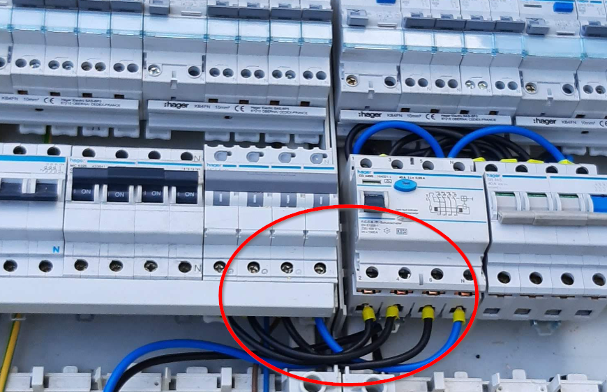

Bij Hager kan je extra kastjes naast en/of boven de huidige plaatsen. De standaard kastjes hebben een of twee rijen van 12 units. Er zijn aan de zij openingen waar de draden door heen kunnen tussen de kasten onderling.
Als je nu een van 1 rij (12 units) hebt, kan je hem ook vervangen door een van 2 rijen (24 units) maar bijplaatsen is wellicht minder werk.
Daar kun je best ver mee gaan, ik zit inmiddels op 5 kastjes :+
Afbeeldingslocatie: https://i.imgur.com/iB9khm9.png
Je ziet dat ze door de jaren heen wel iets ander uiterlijk hebben gekregen en ze vergelen ook in andere mate. Dat kan je lelijk vinden maar technisch zijn ze gelijk gebleven. Links boven moet ik nog ff schoonmaken :P
[ Voor 23% gewijzigd door Wuursj op 29-01-2024 22:42 ]

Of je het huidige ook echt wilt vervangen zal vallen of staan bij hoe oud het spul is. Tijd voor een foto?

@Wuursj dat ziet er best imposant uit haha... 😉 Hoe heb je die doorgelust?

hansie_k in "Groepenkast aanpassen/uitbreiden of vervangen"
In de zijkanten van de hager kasten zitten poortjes die je er uit kan schuiven dus op een aantal hoogtes kun je van kast naar kast gaan:
Afbeeldingslocatie: https://tweakers.net/fotoalbum/image/8VBDdIKAEEMjk3KLpajP7bzx.png
