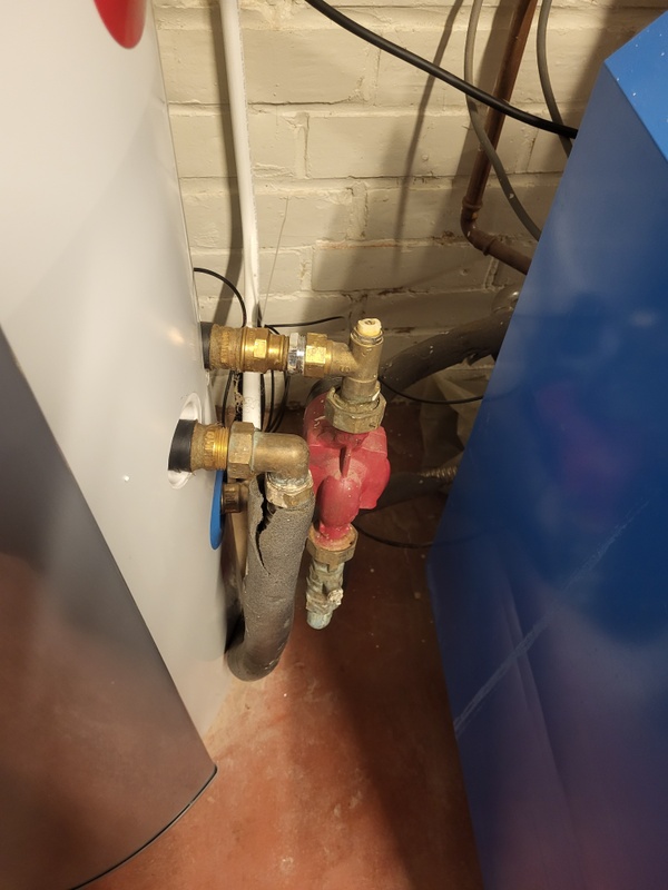

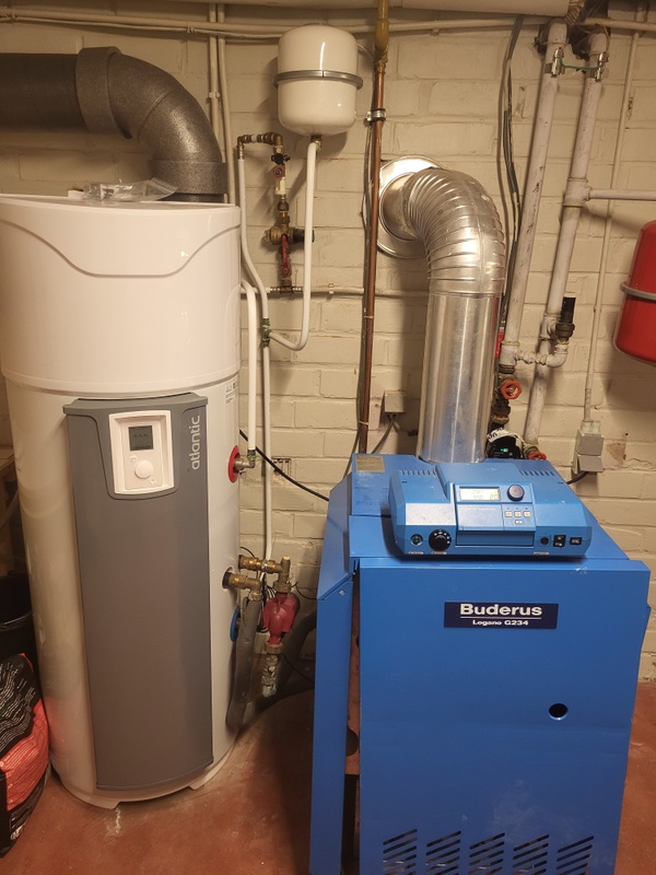

Zie hier de foto's van de installatie. Ben in België.
Ik dacht dat er wel een spiraal aanwezig is. Of zo had ik het toch verstaan?

Ja je hebt een spiraal. De CV ketel stuurt warm CV water door de spiraal in de warmtepompboiler.
Het hangt af van je energieprijzen wat goedkoper is. Heeft de Atlantic daar geen regeling voor?
In Belgie is het zonder salderingsregeling, in de winter mogelijk goedkoper om gas te stoken? Afhankelijk van de opbrengst van de zonnepanelen op dat moment en de buiten temperatuur?
In Nederland is de manier hoe dat sanitair water expansievat is aangesloten helemaal verkeerd. Omdat het weinig doorstroomt, en om het erger te maken is de leiding ook nog onnodig lang.
Mogelijk mag dit in Belgie wel omdat daar chloor aan het drinkwater wordt toegevoegd.

Dat is allemaal wel heel vreemd aangesloten…
- Expansievat op de drinkwaterleiding?
- Met daaraan een meter leiding met nul doorstroming? Zoals hierboven al genoemd is dat in Nederland helemaal verboden.. Ik neem aan dat ze in Belgie toch ook wel regelgeving hebben wat betreft legionella preventie.. Dat zal met een beetje chloor in het water toch echt niet helemaal onnodig zijn, wel?
- Je overdrukventiel op de drinkwaterleiding gaat mooi de hele vloer nat maken als deze ingrijpt.
- Er lijkt een verplichte diëlektrische koppeling op de warmwateruitgang van de Atlantic te ontbreken.

Dat de warmwater leiding recht omhoog gaat kan verlies geven, de warmte trekt zo heel makkelijk omhoog.
De spiraal is wat dat betreft goed aangesloten, vanaf zowel de wpb als de cv ketel eerst omlaag.
Verder ontbreekt de diëlektrische koppeling die Atlantic meelevert, echter zal dat met kunststof leidingen geen probleem zijn maar het kan bij een garantievraag lastig zijn.
Het is niet goed te zien maar de wpb zuigt blijkbaar lucht uit de ruimte aan, als die groot genoeg is en niet koud wordt komt dat het verbruik van de wpb ten goede.
De overstort is idd wel grappig, als de cv ketel een afvoer heeft dan zou hij daar bij kunnen maar het expansievat neemt als eerste de druk weg.

De inlaatcombinatie gaat niet ingrijpen zolang het expansievat niet kapot is. Als die wel kapot gaat krijg je wel water op de vloer. Een teken dat je het expansievat moet vervangen.
Ik vind het niet zo`n probleem dat die niet op het riool is aangesloten.
