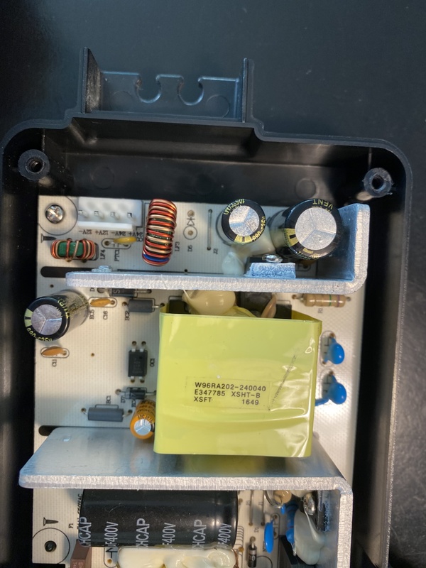

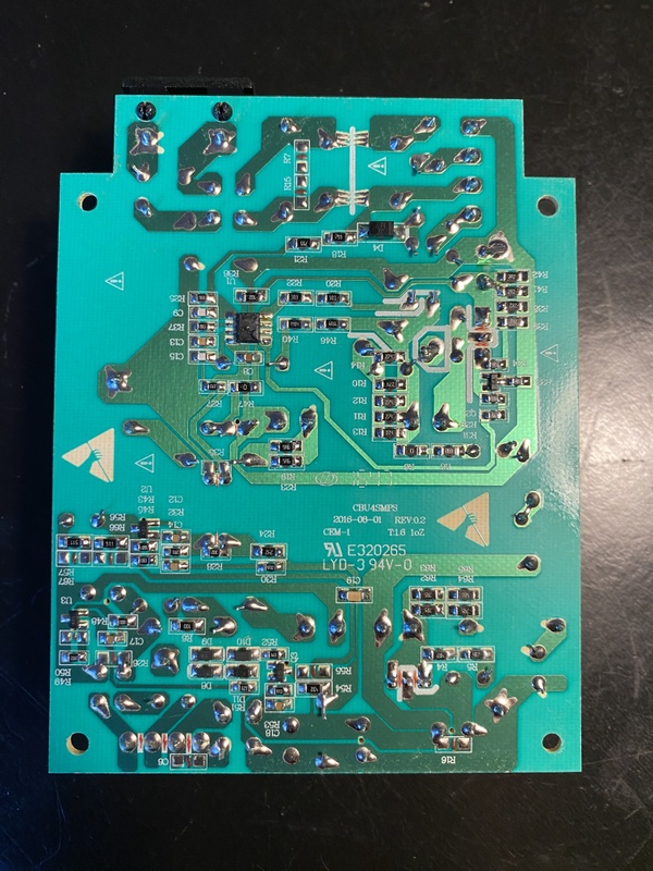

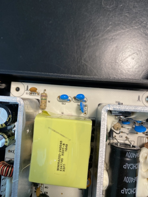

TLDR; Ziet iemand een verdacht component op deze printplaat? Zou 12 en 24 volt moeten leveren.
Helaas lijkt de control box van mijn elektrische auping spiraal defect. Hij reageert namelijk nergens meer op. Ook de relays klikken niet meer. Deze control boxen zijn slecht leverbaar en vrij prijzig. Daarom dacht ik, ik maak hem eens open. Blijkt er een voedingsprintplaat in te zitten die +24v en +12v levert. Doorgemeten. Geeft netjes 24.2v, maar helaas 0 op de 12v pinnen.
De 12v is waarschijnlijk voor het besturingsgedeelte / rf ontvanger voor de afstandsbediening. Daarom heb ik deze losgemaakt, een 12V 2A voeding aangekoppeld. En nu reageert hij wel op de afstandsbediening. Ook klikken de relays. Ik zie de motoren ook bewegen. Maar ze lijken te weinig kracht te hebben om het bed op te tillen. Dus de print lijkt te weinig ampere / stroom te leveren.
Als ik de spanning meet onder load zakt deze in van 24v naar 10-12v. Ik zou er net zoals bij 12v een 24v voeding aan kunnen hangen maar dat vind ik toch spannender. Zullen vrij hongerige motoren zijn gezien ze de hele bodem + matras + volwassenen op moeten kunnen tillen.
Dus; 12v geeft 0v. 24v geeft wel 24v maar zakt in onder load lijkt dus te weinig stroom / ampere te geven. Iemand tips?Afbeeldingslocatie: https://tweakers.net/i/Dbf_VwYQOD3jPVPnzx21ucAOGz0=/x800/filters:strip_icc():strip_exif()/f/image/QCROVCoevk4YAaP20mMnToYr.jpg?f=fotoalbum_large

  • Frank__B
  • Laatst online: 03-11 13:27
Ik heb in het verleden iets soortgelijks meegemaakt. Toen was het de (in jouw geval) oranje elko naast de gele transformator. Niks aan te zien aan de buitenkant, maar geen capaciteit meer. Je kan het eens proberen door deze te vervangen. Maar het is weel een "shot in the dark".
  • SA007
  • Laatst online: 28-08 20:17
SA007
Moderator Tweaking
Ik heb recent een in mijn herinnering vrijwel identieke auping controller gefixed.
Bij mij was de diode aan de 12v uitgang van de voeding kapot, die van de 24 zit op een koelblok.
Dat zou D6 zijn op je onderste foto, bij mij zei de diodestand op mijn multimeter genoeg.
Heb deze vervangen door een random zelfde maat siliciumdiode die ik had liggen met het idee 'dit was makkelijk genoeg te fixen, als het nog een keer stukgaat vind ik wel een betere'.
  • Torac
  • Registratie: Maart 2017
  • Laatst online: 03-11 11:47
SA007 schreef op maandag 29 januari 2024 @ 19:09:
Wauw bizar. D6 geeft idd 0 beide kanten op. Enige tips met wat ik die zou kunnen vervangen? Wat specifieker dan "een random zelfde maat siliciumdiode"? :)

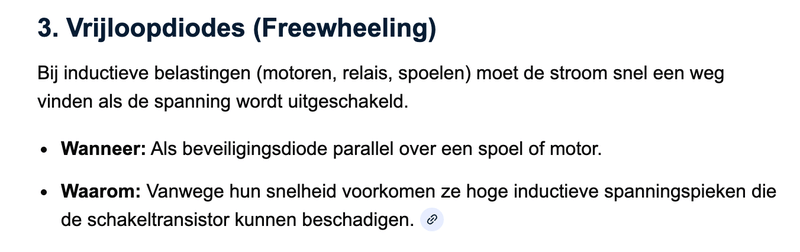

Maar wat is nou in deze toepassing het belang van zo'n Schottky diode en waarom werkt een normale diode net zo goed? Is er iets waar ik op moet letten qua magische rook?
Edit
Gemini vertelt mij o.a.:
Afbeeldingslocatie: https://tweakers.net/i/gboo-xZwvDWvOxzyZOR9TwZj_gE=/800x/filters:strip_exif()/f/image/1WL3aiT2x4zq94tlrp01hTJL.png?f=fotoalbum_large
Wat hier wel eens belangrijk kan zijn. Hoe vergaat het de 'normale diode vervangers' een jaar later? Ben ik langzaam de rest van het apparaat aan het slopen nu?
