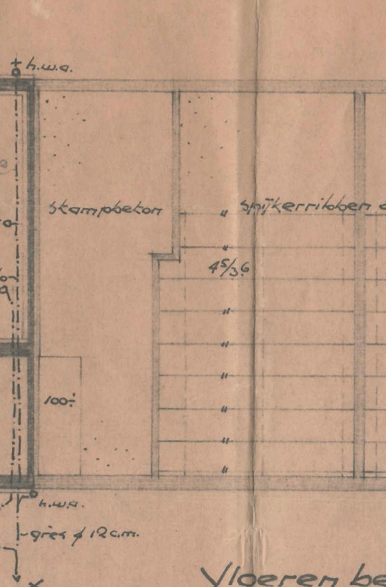

Ik heb een jaren 50 woning gekocht (sleuteloverdracht volgt in April). Hier wil ik beneden vloerverwarming in aan gaan brengen. De huidige vloer is deels een houten vloer en het andere deel bestaat uit stampbeton volgen de originele bouwtekeningen.
Zover ik terug heb kunnen lezen zit er in stampbeton geen betonijzer verwerkt maar ik kan er ook naast zitten. Hopelijk niet dat zal iig schelen met het verwijderen van de vloer.
Onder de houten vloer houten heb ik zo'n 60 cm ruimte dit zal dus deels aangevuld moeten worden tot de juiste hoogte.
Ik lees veel over de dikt van de isolatie dit zal zo'n 12 tot 14cm worden.
Voor het beton lees ik ook verschillende dikte van 10 tot 12cm. De woning is niet erg groot 7,10x 5,7 het vloeroppervlak valt dus mee. Zou 10cm met beton ijzer dan voldoende zijn? Daarop komt de vloerverwarming met de cementdekvloer van 5cm.
Een deel van de draagmuur tussen de woonkamer en keuken zal verwijderd worden. Wat is dan de beste keuze voor de nieuwe vloer bij dat stuk op de fundering laten rusten of deze juist weghalen?
