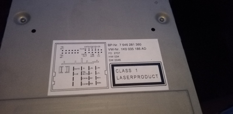

De aansluiting van de auto is dit: (foto van de originele radio)

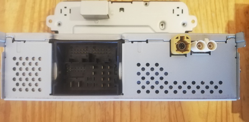

De nieuwe die ik erin wil zetten is deze (1k8 035 150 h):
Afbeeldingslocatie: https://tweakers.net/i/htfCLJKkebxMj9uk42JlIDViLwM=/800x/filters:strip_icc():strip_exif()/f/image/A0DtOdV5qgb0qmWAlOhSffI8.jpg?f=fotoalbum_large
Bij het aansluiten gaat 'ie niet aan. Dus ik denk dat de aansluiting van de stroom anders is.
Ik kom er niet achter welke volgens de iso-standaard is en welk afwijkt. Wat voor verloop stekker heb ik nodig?

Volgens mij is dit de originele volkswagen aansluiting genaamd quadlock.. hoe zit je radio nu? Met iso stekkers? Dan zit er wellicht een verloopkabel tussen.. als het dezelfde stekker is zou je iig power uit je radio moeten krijgen..
Ik check even de nummers, maar ben je niet een te nieuwe radio in je “oude” auto aan het zetten? Ik weet niet exact hoe het zit, maar je zit wat ik zo lees dan met een te oude gateway module, misschien dat ie daardoor geen stroom krijgt? Hoe zeker ben je er van dat de nieuwe radio werkt?

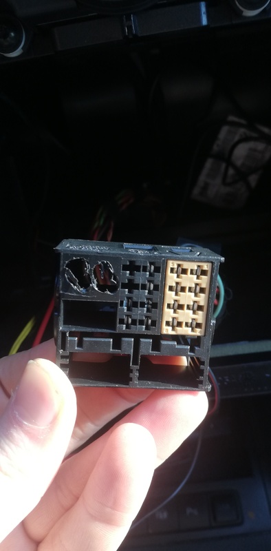

Dit is de aansluiting in de auto:
Afbeeldingslocatie: https://tweakers.net/i/XfAi7CHXUiY7va9AOqm1_jbMiTA=/x800/filters:strip_icc():strip_exif()/f/image/YTnkkDjZDViVG6Sn2uEWhF3y.jpg?f=fotoalbum_large
Afbeeldingslocatie: https://tweakers.net/i/Jqnxj2DWsyWdmzPh97raCFzzjBs=/x800/filters:strip_icc():strip_exif()/f/image/c571WYd5gtQOGZMAfIynrk1x.jpg?f=fotoalbum_large
Dus ook gewoon quadlock?

Dat is idd ook quadlock.. alleen het lijkt als ik de foto’s zo zie er flink gebeund is aan de kabels..
De aan knop misschien al geprobeerd? volume knop even ingedrukt houden, dan zou hij aan moeten gaan.
Verder kan het zijn dat je gateway geprogrammeerd moet worden, alhoewel ik uit ervaring weet dat hij hem indien niet goed geprogrammeerd pas na een halfuur uitschakelt..

Ik probeer de quadlock beter te begrijpen. Wat ik niet snap is dat de nieuwe alleen maar connector 11 en 12 heeft. Die zijn op de quadlock (zover ik heb begrijp) voor de tel en aarde is.
Krijgt ie dan wel stroom?

Waarschijnlijk is de pin out ook veranderd.. anders zijn er niet hele verloop stekkers voor

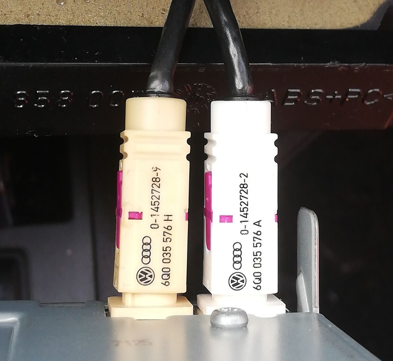

Verloop van quadlock naar iso heb ik gevonden. Nu ben ik benieuwd hoe ik de antenne kan aansluiten.
Moet ik beide kabels gebruiken? Met bijv. deze verloopstekker: https://www.winparts.nl/i...akra-adapter/p347564.html? Of hoef ik er maar één te gebruiken?
Verder zie ik ook versie van die verloop kabel met een phatom, heb ik dat nodig?
