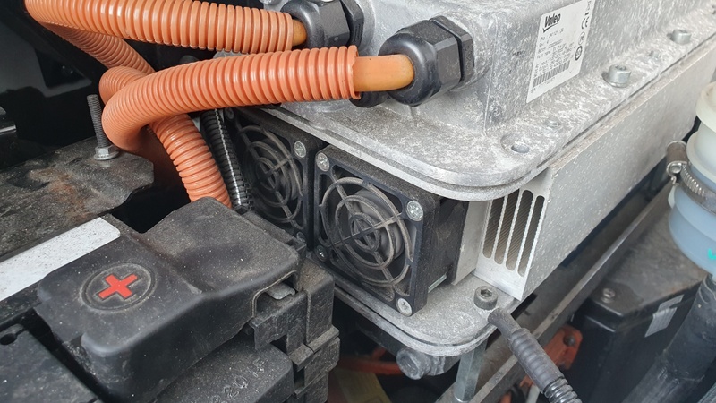

Afbeeldingslocatie: https://tweakers.net/i/w_j4AtlnsAvpAih6a7agzdiwehY=/800x/filters:strip_icc():strip_exif()/f/image/WyarRHD7zqyr1W0RzXLAoeo1.jpg?f=fotoalbum_large
Ik ken de ip- classificaties en neem hierin liever het zekere voor het onzekere. De laders kosten een veelvoud van een ventilator, dus onverwacht kapot kan grote gevolgen hebben.
Aan het aluminium te zien is het er regelmatig zo vochtig dat er behoorlijk wat condens ontstaat.
Er zit nu een noname 60mm 12v in.
Stroomsterkte in bedrijf 0,4A.
Het is gewoon aangesloten met 2 draden, dus niet regelbaar.
Groter gaat helaas niet door hoe het ingebouwd is.
Debiet weet ik niet, maar zou ik ongeveer kunnen meten door de ventilatoren een zak vol te laten blazen.
Op gevoel is het meer dan de gemiddelde pc fan doet.

Op foto's is het altijd heel moeilijk in te schatten, maar wat ik zou proberen: op de plaats van de 2 fans een kanaal naar rechts (op de foto) te maken en daar 1 of meer ventilatoren te plaatsen. Met als er ruimte is een kanaal daar weer op om de fans enigzins te beschermen.
Als je iemand kent die 3D model kan maken voor 3D printer dan kun je met katron een basismodel maken, dat in 3D tekenen, verbeteren en in 3D laten printen.
Debiet zal met een (of meerdere) grotere ventilatoren makkelijk te behalen zijn. Druk kan lastiger zijn, maar als ik die openingen in het koelprofiel zie dan zal druk niet echt een kritische factor zijn.
