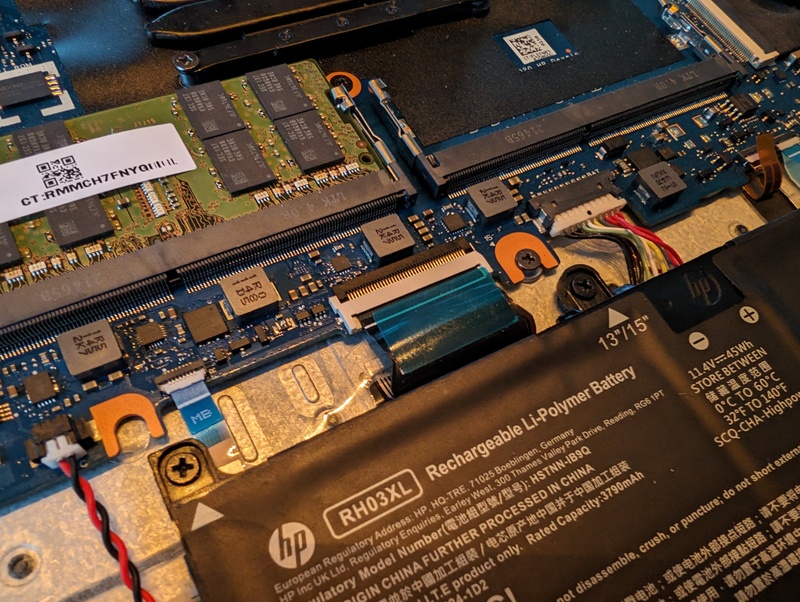

Nadat ik het moederbord van mijn HP laptop heb moeten loshalen, krijg ik mijn toetsenbord niet meer werkend.
De verlichting, aan/uit knop e.d werken wel, maar de toetsen helaas niet.
Pas als ik alles tegelijkertijd indruk komt er een vreemde a of een 1 op het scherm te staan. Meer krijg ik er niet meer uit.
Volgens mij zit de ribbon kabel er in zoals het hoort. Wat ik ook probeer, weinig resultaat.
Heb voor de zekerheid ook in apparaatbeheer het toetsenbord verwijderd. Mocht ook niet baten.
Nog andere ideeën wellicht?
Afbeeldingslocatie: https://tweakers.net/i/nAraXTxsclOsYBfrO7wHVWCwxvQ=/800x/filters:strip_icc():strip_exif()/f/image/z4Xz3pXeg5tUwwg65lvyREY0.jpg?f=fotoalbum_large
Afbeeldingslocatie: https://tweakers.net/i/fWXQwE9p2uFPw_POXpQSHWxsPWo=/800x/filters:strip_icc():strip_exif()/f/image/NCk0yEf91W9kNdb6lOS8vsON.jpg?f=fotoalbum_large
Afbeeldingslocatie: https://tweakers.net/i/JXaHQsrqS5a7n4UAOtPqCHFlMqE=/800x/filters:strip_icc():strip_exif()/f/image/F1vBzHdcjLBKASLWnBXDylZj.jpg?f=fotoalbum_large
Afbeeldingslocatie: https://tweakers.net/i/_lr-OjEq80A03gIO3TFBBxuwRNY=/800x/filters:strip_icc():strip_exif()/f/image/QBL63HM6q0L4C8IomNIWvJ0N.jpg?f=fotoalbum_large
Afbeeldingslocatie: https://tweakers.net/i/6cVDmI1IK_1kt88WYL_T6OEv2tU=/800x/filters:strip_icc():strip_exif()/f/image/LDvL8S6rviCQlcKvr2qB1vP6.jpg?f=fotoalbum_large
Afbeeldingslocatie: https://tweakers.net/i/hq0Rg1lZzKFibpfguLZmPYVb2og=/800x/filters:strip_icc():strip_exif()/f/image/e2fuQfgyxBvgXzerHuSMjDoz.jpg?f=fotoalbum_large

Als het goed is kan de klem iets open. Daarmee wat makkelijker om de ribbonlint er goed in te krijgen.
  • C6DL
  • Laatst online: 06-11 12:15
Ja klopt, de klem staat gewoon omhoog. Vervolgens duw ik hem zover mogelijk erin en doe hem weer dicht.
Volgens mij is het niet veel moeilijker dan dit, maar helaas

Dat zwarte balkje op de connector kan open/dicht zo te zien staat het open op foto #4
Op de rest van de foto's is die welliswaar naar beneden (waarschijnlijk dicht) maar ik ben er niet helemaal zeker van of die niet óók nog ingeschoven moet worden...
Dus naar beneden klappen én inschuiven richting de ribbon, daar lijkt nog ruimte voor te zijn.
Zet anders even het exacte type laptop erbij, kan er wat gerichter gezocht worden in bv een (service)manual

Foto 4 en 5 zijn de fotos waar ik de kabel even heb losgehaald om te kijken of iemand hier iets vreemds aan ziet :)

Misschien de ribbon wat verder doordrukken? Zie die weerhaakjes, die moeten ergens achter komen verwacht ik.

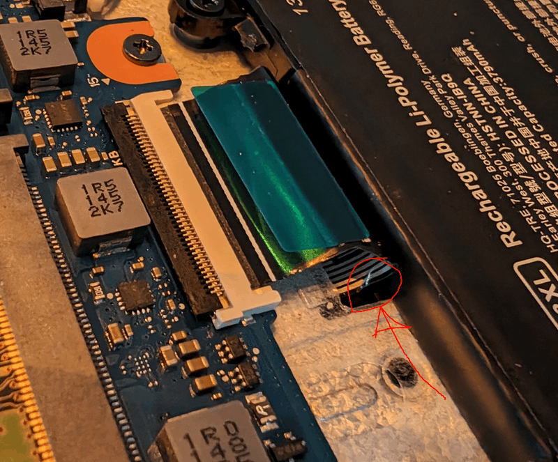

Afbeeldingslocatie: https://tweakers.net/i/6HqR3St_QaXRrIEBnJ69XEy-Oew=/800x/filters:strip_exif()/f/image/0gmpj6k88Wi29O4y1RekGP4e.png?f=fotoalbum_large
Is dit een knik of een kras in de ribbon?
Het kan zijn dat je hem langs een scherpe rand hebt bewogen.

Hij zit er niet ver genoeg in. Klep helemaal open. Zorgen dat die witte lijn meer aansluit.

Zoek even foto's van je moederbord type met toetsenbord aangesloten, dan weet je hoe ver dit moet zitten. Ik denk ook dat ie wat verder moet, zie vooral foto 6.
Die zwarte latch heb je die losgehaald? Of heb je hem gewoon losgetrokken.

Moet de zwarte klep niet ook "in" de connector gedrukt worden? Dus eerst van boven naar beneden, zoals nu, en dan horizontaal duwen. Ik zie namelijk niet hoe de connector op de huidige manier enige invloed zou hebben.
Vaak zit de ingang namelijk ook aan de andere kant (klep / latch dit dan meer "op" de ribbon)

Dieks77 schreef op zaterdag 27 januari 2024 @ 18:04:
Hmmmm,Misschien de ribbon wat verder doordrukken? Zie die weerhaakjes, die moeten ergens achter komen verwacht ik.
@C6DL Imho zit die ribbon rechts bovenaan vooral er scheef in.
Dus helemaal eruit die van de foto en netjes erin.
Hopelijk heb je de koperbaantjes aan het eind vd ribbon niet beschadigd.
