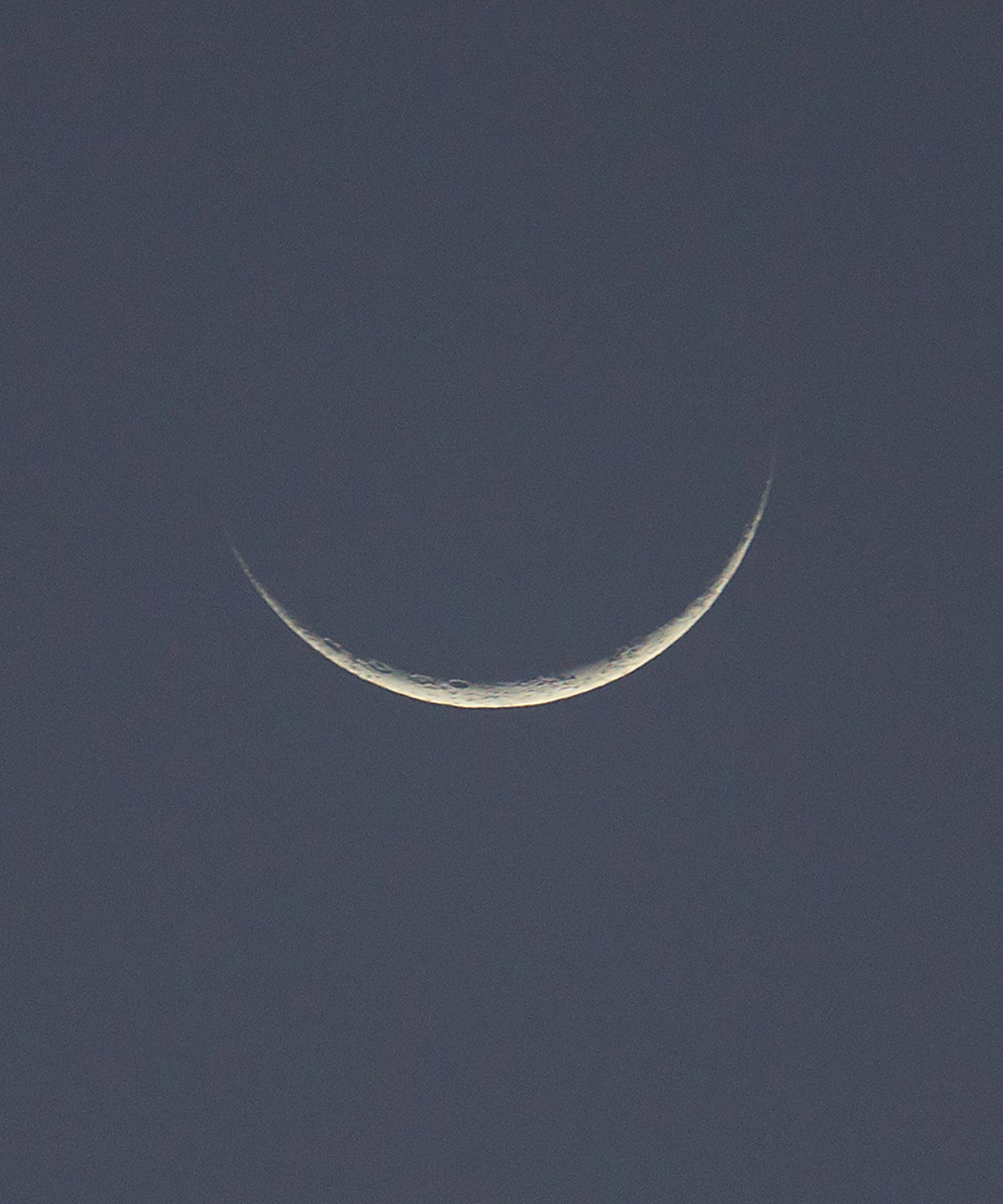

De maan is vaak zo fel dat het mij niet is gelukt op zowel de achterliggende sterren en de maan in beeld te brengen. Ook een ND filter zou niet helpen maar je verduisterd ook de sterren op de achtergrond. Het enige idee wat realistisch leek is de maan selectief te dimmen door een ND filter op een afstand te houden zodat die net de maan verduisterd en niet de omgeving. Een ander idee was de maan volledig blokkeren en via bracketing foto's nemen die de ééne keer de sterren laten zien en de andere keer de maan en die foto's dan stacken.
Ook deze foto lijkt te bewijzen dat het kan.
Nog voor ik het kon testen werd mijn probleem plots opgelost door de cosmos. De maan en Jupiter stonden die dag dicht bij elkaar en ze waren beide erg zichtbaar op 1fotobelichting. Dus plots viel heel de complexiteit weg.
