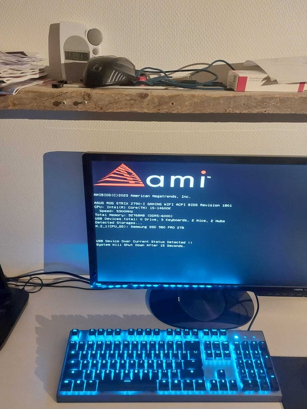

Vanochtend mijn PC opgestart en ingelogd. Vervolgens bij de PC weggegaan, toen ik terug kwam was hij ineens uit. Toen ik hem weer aan deed gaf hij de foutmelding 'USB Device Over Current Status Detected !!' en ging hij na 15 seconden weer uit. :(

Wat ik ook nog geprobeerd heb is het CMOS knopje op het moederbord 5 seconden ingedrukt. Dit heeft ook niet geholpen. Echter gaf de bios nu meer foutmeldingen/informatie (zie fotos).

Hier boven de foto's. De onderste is van hoe de melding eerst was. Nu ziet het eruit zoals de bovenste foto uit.
