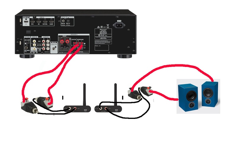

Beste Forumleden,
Ik heb een plaatje gemaakt.
Op dit plaatje staat een opstelling m.b.t. het draadloos maken van speakers.
Ik vraag mij af of dit op deze wijze kan.
Ik denk het niet? Is het geluid dan nog verterkt? Kan dit uberhaupt op deze wijze?
Latency?
Afbeeldingslocatie: https://tweakers.net/i/ol4fI4My6aZYl6jzSiqKJvnx0Bk=/800x/filters:strip_icc():strip_exif()/f/image/4osa17rzaTvmIGeF3V2HQLbm.jpg?f=fotoalbum_large
De afstand tussen de twee modules is 4 meter.
Passieve speakers? Nee.
En dan ga ik er voor het gemak van uit dat de rode kabel een twee-aderige speaker kabel is. Al maakt dat ook niet uit, want het gaat met die verloopjes sowieso fout.
Ik denk het niet?
Zie boven.
Nee.
Overigens is via de speaker terminals op de receiver een Pre Out maken mogelijk maar niet via een simpel verloopt zoals jij gebruikt. Zoek op "High to Low Level Converter", er zit iets meer achter dan alleen van twee-aderig naar één RCA gaan.
Ja mits je een fatsoenlijke High to Low Level Converter pakt en een draadloze oplossing die aan de andere zijde een versterkte uitgang heeft. Neem bijvoorbeeld een Marmitek Surround Anywhere 221 of Rear Station van Teufel. Andere optie is actieve speakers nemen, dan hoef je alleen signaal over te zenden en zal je aan de ontvanger kant geen versterker module nodig hebben.
Latency?
Zie de genoemde voorbeelden van hardware, check de specs of daar iets over vermeldt staat.

FeaR schreef op vrijdag 26 januari 2024 @ 09:26:
We zijn trots op je...
Zie boven.
Nee.
haha _/-\o_
Dit lijkt mij een prima oplossing?

107mb schreef op vrijdag 26 januari 2024 @ 10:32:
ik vraag mij altijd af waarom men speakers draadloos wil maken. Echt draadloos is het ook niet, want de versterker die de speakers aanstuurt moet ook voorzien worden van stroom, en dat gaat via een kabel.
Ik kan mij niet voorstellen dat er geen kabel getrokken kan worden. Maar goed, zoals @FeaR aangeeft zou een teufel set een oplossing kunnen zijn.
Een kabel trekken vind ik lastig, ik zou niet weten waar ik zou moeten beginnen.
Via de plinten is niet mogelijk omdat ons bankstel halverwege de huiskamer staat en niet tegen de muur.
Ik heb één stopcontact in de buurt.
Heb eerder kabels proberen te trekken maar dat was geen succes.

Een kabel trekken kan altijd. Als je zelf niet ziet zetten vraag een elektricien. Zo'n draadloze oplossing is altijd schipperen.

Is_ Y_ Serious? schreef op vrijdag 26 januari 2024 @ 13:48:
Elektricien is al een keer geweest voor een andere kabel, zat geen beweging in. Uiteindelijk heb ik een kabel via het dak gelegd. Ik begrijp dat het schipperen is en zeker niet ideaal maar een kabel trekken is lastig.
Wat bedoel je met beweging?
Gebruikelijke routes lopen door loze leidingen, kruipruimte, door holle plafonds, langs CV buizen of simpelweg door nieuw te frezen sleuf. Afhankelijk van de bouw van het gebouw.

  • Is_ Y_ Serious?
  • Laatst online: 05-10 09:42
Sethro schreef op vrijdag 26 januari 2024 @ 15:12:
De bocht kon niet gemaakt worden.
Bestaande kabels proberen te bewegen, geen beweging in te krijgen.
