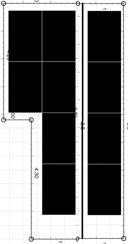

Foto is noord-zuid georiënteerd dus de daken van de bijgebouwen liggen precies op oost/west.
Het blauwe gedeelte blijft in zijn huidige staat en kan ik dus vast panelen op gaan leggen. Het bestaat uit twee bijgebouwen. Op het eerste dak kan ik tien panelen kwijt in landschapsmodus. 6x west en 4x oost. Op dit stuk heb ik nauwelijks last van schaduwvorming

Het stuk op het 2e gebouw wat blijft staan kan ik evt. nog een paneel of 6 à 8 kwijt (3/4x oost, 3/4x west) in portretmodus. Hoe dichter naar het huis hoe meer schaduwvorming.
