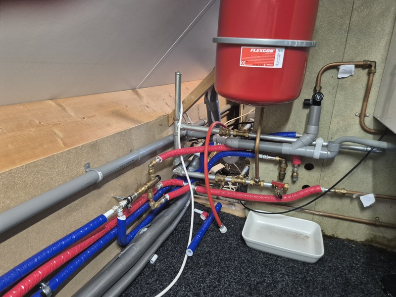

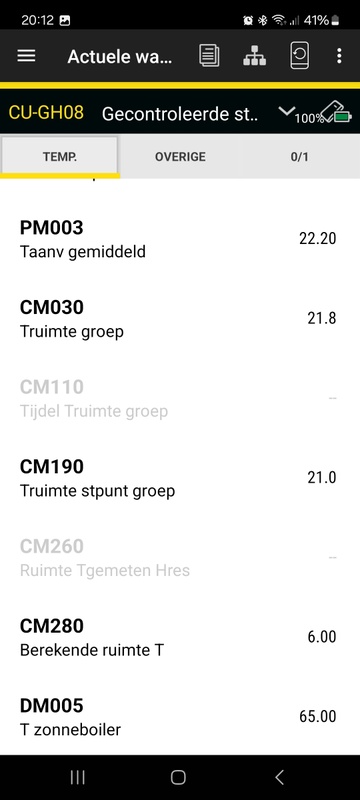

Hallo
Ketel remeha calenta ace 40c
Elektrische boiler met zonne injectie
Zonneboiler sensor
Mengventiel 60 graden
Ik heb alleen sensor gemonteerd en de boiler aangesloten, meer heb ik er niet aan veranderd.
Ik heb de boiler in serie staan met de ketel.
Sensor op uitgaande leiding boiler.
Ik heb doorstroombegrenzer uit setje niet gemonteerd, ik weet niet of dat wel nodig is???
Boiler temperatuur is 70 graden , tapwater ketel 58 graden.
Maar als ik nu warm water tap, slaat de ketel nog een paar seconden aan.
Wat doe ik verkeerd, of moet ik een parameter in stellen???
MvgAfbeeldingslocatie: https://tweakers.net/i/GPG6AKSSvm_r3eMmqYivrfNoCF0=/x800/filters:strip_icc():strip_exif()/f/image/OQJZxWFsLmXqTLtkEGsVs3BL.jpg?f=fotoalbum_large
Afbeeldingslocatie: https://tweakers.net/i/E5yWpYJakLdcl9OfXk-uJMnu7iU=/x800/filters:strip_icc():strip_exif()/f/image/RS29HRVlSsHvZCUOLnXJQDDg.jpg?f=fotoalbum_large
Afbeeldingslocatie: https://tweakers.net/i/Z7ctQcpTJDsGrcpyVyPN0tVHeVs=/x800/filters:strip_icc():strip_exif()/f/image/MSZGfFGwMJi4cGpdGijw1uHP.jpg?f=fotoalbum_large
