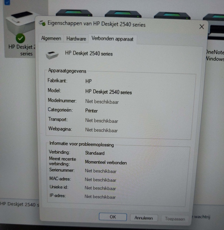

printer volledig verwijderd en opnieuw geïnstalleerd.
wou draadloos installeren en vraagt toch usb kabel
vraagt ww van het netwerk en zie het netwerk dan staan.
aanklikken en voltooien...
maar via apparaten en printers en dan eigenschappen géén ip adres

  • laurens0619
  • Laatst online: 13:50
Dat lijkt me logisch als die via usb verbonden is :)
