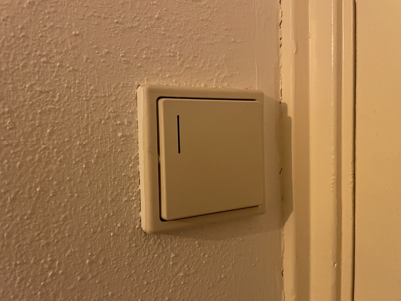

Tijdens het klussen in mijn nieuwe woning heb ik een schakelaar ontdekt waarvan ik niet weet wat hij doet. Heeft iemand dit wel eens gezien?
Het betreft een vrijstaande woning in Fries buitengebied, de slaapkamer zit op de begane grond (met badkamer er aan vast). Als je op de knop drukt gaat het streepje rood branden.
(Ik hoop niet dat er over 10 minuten hulpdiensten voor de deur staan…) :X

Het lijkt mij niet meer dan een "verklikkerlampje" op de schakelaar. Gaat aan als je hem omzet. Dan weet je dat er iets nog aan staat in de kamer achter de deur. Bij een inpandige badkamer zal het wel de verlichting of ventilatie zijn. Voor een vliering / zolder met een luik is het ook vaak dat je weet dat de verlichting nog aan is als je het luik dicht hebt. Komt vaker voor. Heb je hem al eens open gehaald? om te kijken welke draden erin zitten en waar die naar toe gaan?

Klinkt als een plausibele verklaring, alleen is de locatie van de schakelaar dan wel wat onlogisch. Hij zit naast de deur naar de hal/entree. Ik heb hem nog niet open gehaald, omdat mijn kennis van elektra niet veel verder gaat dan het ophangen van een lamp..

buitenlamp misschien?

Dit, al heb ik zo'n schakelaar ook al eens letterlijk als nachtlampje om de deur te vinden gebruikt zien worden. :D

Maak 'm open, misschien is het wel de knop voor elektrische vloerverwarming...

Er is (helaas) geen enkele vorm van vloerverwarming aanwezig in dit huis.

https://azalea.lv/product.php?id_product=210 , zo te zien kan hij ook aan met een remote of door detectors, heb je niet meer dan alleen deze knop? Als je weet waar dat voor is zal die knop wel hetzelfde doen.

Goed gevonden. De vorige bewoners hadden wel een behoorlijk uitgebreid alarmsysteem, met camera’s, deur/raambeveiliging etc. Dat is allemaal verwijderd, misschien zijn ze deze knop vergeten?

Tja op basis van deze foto kunnen we er helemaal niks over zeggen. Het kan van alles zijn, ventilatie, verlichting, alarm, deurbel, verzin iets wat je kan schakelen en het kan.
Als dit inderdaad een "draadloze" schakelaar is zou ik eerder richting iets van afzuiging / MV gaan. Als je het zeker wil weten: loshalen van de muur. Zitten er draden in dan zou je die kunnen (proberen) te 'volgen'. Zitten er nergens draden is het iets draadloos. Even de batterij vervangen en dan kijken of je iets ziet gebeuren.
Als je de hoofdschakelaar uit zet loop je ook geen risico iets 'fout' te doen qua elektra zolang je niks los maakt en de schakelaar weer terug plaatst voor je de hoofdschakelaar weer aan zet.

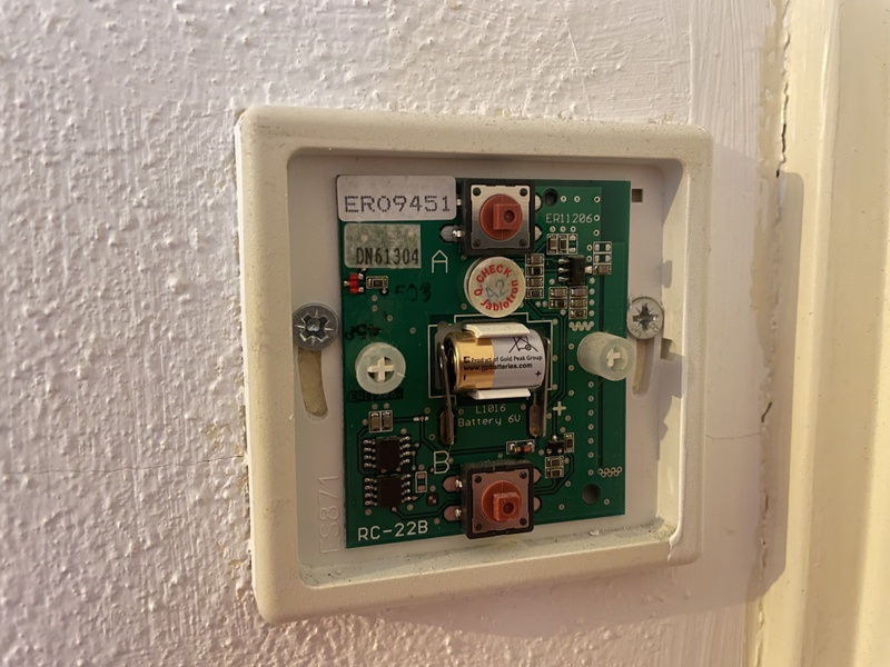

Soms is het makkelijker om gewoon eerst even een schroevendraaiertje er tussen te zetten. Het lijkt idd op deel van een alarmsysteem. Problem solved, het ding ligt inmiddels bij het vuil.

Afzuiging aan/uit zetten van de badkamer?

Nee, afstandsbediening voor alarmsysteem:
https://www.jablotron.com...51013.pdf&do=downloadFile
Remote control RC-22 2/2 MER51013
Description
The RC-22 remote control is designed to work with
Jablotron’s controllers (UC-216, UC-222, UC-230) and/or the
JA-60 & 65 wireless security systems. It can be used in two
different modes: a two button remote controller or as a panic
button.
A high level of radio security is insured by sophisticated
radio coding with a rolling code. The red LED located at the
upper left corner of the RC-22 indicates activation of the
controller

Lijkt op Klik-aan-klik-uit binnenwerk

Batterijtje netjes eruit gehaald en die gooi je bij volgend supermarktbezoek in de lege-batterijenton
....toch?
Die printplaat kan technisch gezien ook beter in de bak voor defecte apparaten dan in de grijze container O-)

Datasheet:
https://shopdelta.eu/pdf....datasheet&product_id=7446
"DRAADLOZE PANIEKKNOP RC-22 JABLOTRON"
"Deze knop stelt onmiddellijk het alarm in werking en (of) brengt het bewakingsstation op de hoogte van de bedreiging in het bewaakte object. De RC-22 kan niet alleen worden gebruikt als paniekknop, maar ook als deurbel of besturingsknop voor domotica. Bestemd voor het MAESTRO/PROFI-systeem."
