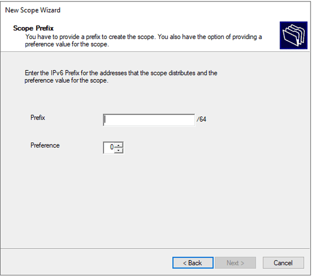

Ja, haha precies! Dat dacht ik ook al na jouw voorzet. Vreemd toch? |:(
Klopt geen zak van dat hij /128 meekrijgt. Sterker nog in de DHCPv6 scope wordt altijd standaard een /64 prefix meegegeven:
Afbeeldingslocatie: https://tweakers.net/i/-98pWvAplVst9i_JfuGvpNw3yBc=/full-fit-in/4000x4000/filters:no_upscale():fill(white):strip_exif()/f/image/yZzvcfSE3WDarRHcMwrAYIxX.png?f=user_large
  • Mijzelf
Het lijkt me niet dat hij die /128 meekrijgt. In jouw routing tables hebben beide systeem een /128 entry voor alle lokale adressen. Dat zal wel een consequentie zijn van de implementatie van IPv6 op Windows, om te voorkomen dat verkeer voor dat adres naar buiten wordt gestuurd ofzo.
Dus ik denk dat hij om de een of andere reden géén subnet meekrijgt, en dus alleen de /128 entry maakt, ipv 2 entries. Je zou met Wireshark kunnen kijken hoe zo'n DHCP answer eruit ziet.
