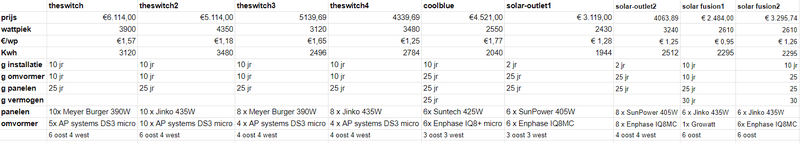

Hoi, welke offerte zouden jullie kiezen en waarom? Ik heb er weinig verstand van. Heel erg bedankt!

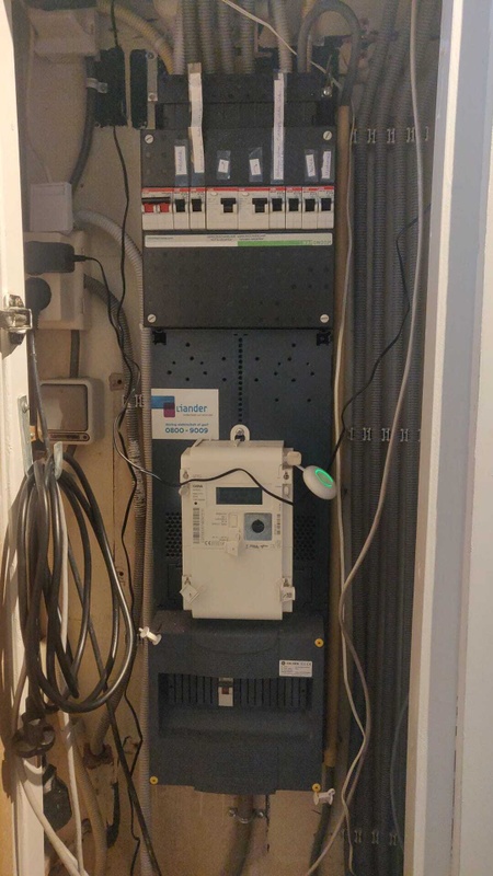

Huidige elektriciteitsaansluiting
1 fase aansluiting, bevriende elektricien kan wel een 3-fase meterkast plaatsen indien nodig. Geen vrije automaten meer. De groep voor de droger is wel ongebruikt momenteel.
Afbeeldingslocatie: https://tweakers.net/i/Az1c6oAsYtggrnTgeCbFchylRjY=/x800/filters:strip_icc():strip_exif()/f/image/Wi5G3ZZEXyFzXdSXqqvUX4OM.jpg?f=fotoalbum_large

Reeds verkregen offertes
Afbeeldingslocatie: https://tweakers.net/i/OAsKyEadtw4RkFWQjw0WT4O7MLU=/800x/filters:strip_exif()/f/image/dinxkRI8uEGywjaOhlZMXmDP.png?f=fotoalbum_large

Ik zou hiervan alleen solar fusion 1 en the switch 2 serieus overwegen. De andere rekenen veel te veel.
Meer panelen is beter, en als het past is het met het oog op salderingsafbouw slim om zowel wat op Oost als West te hebben liggen. Dit verhoogt de prijs/Wp een beetje omdat ze op 2 dakvlakken aan de gang moeten.

Bedankt voor je reactie. Je hebt dus duidelijk een voorkeur voor de Jinko panelen? Als ik de prijzen van webshops bekijk maak ik ook op dat die een stuk goedkoper zijn. Zijn die qua kwaliteit en productie wel oké?
En is 10 panelen niet een beetje overkill, of juist handig ivm eventuele toekomstige vraag aan stroom? The switch2 zit voor mij met 10 panelen ook net boven budget. Met the switch 4 heb ik 8 Jinko panelen in oost west opstelling.
Heeft iemand ook het idee dat ik mijn meterkast moet aanpassen of kunnen de panelen ook gewoon op één van de al gebruikte groepen?
Volgens mij komt er altijd een aparte groep voor zonnepanelen. Dit omdat de groep tot max 3,6 KW aankan.

Aparte groep moet sowieso, ik heb geen voorkeur voor Jinko maar gewoon voor zoveel mogelijk panelen als er redelijk op je dak passen tegen een redelijke prijs/Wp. Alles boven de €1,20/Wp bij een doorsnee dak zoals dit is dat momenteel sowieso niet (en dat is volgens sommigen al hoog).

Solar Fusion aan laten passen naar beide daken vol.
Dat west dak leeg laten krijg je gegarandeerd spijt van.
De Growatt omvormer uit de -XH serie nemen. Die is accu voorbereid en kost amper anders dan de oudere series.

Je weet een beetje wat een Meyer Burger paneel kost? Dat iedereen maar Jinko koopt, is prima, maar dat Meyer Burger paneel is serieus een ander paneel, met een Europese prijs. Ze rekenen niet te veel, ook niet voor de Sunpower, die panelen zijn gewoon van een hele andere kwaliteit en hebben daarom een andere prijs.

Jinko is een standaard Chinees paneel, maar goedkoop en niets mis mee. Dak vol is the way to go, en check of je een modelcontract hebt of kan krijgen bij je energiemaatschappij, hoef je niet te betalen voor terugleveren, tip! Je meterkast ziet er aardig uit, hoofdschakelaar onderin, twee aardlekjes en 6 groepen plus een kookgroep vermoed ik (rode). De installateur zal een aardlekautomaat plaatsen voor de omvormer(s), that's it.
