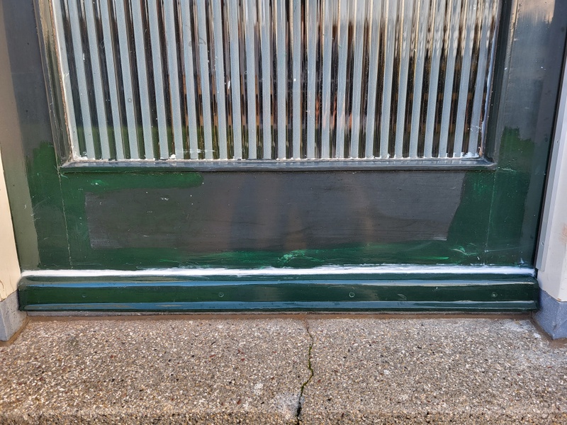

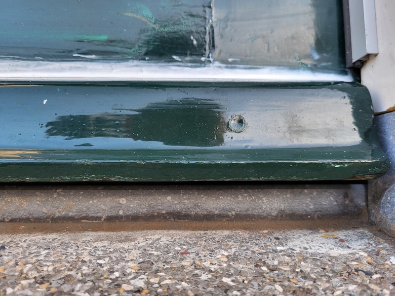

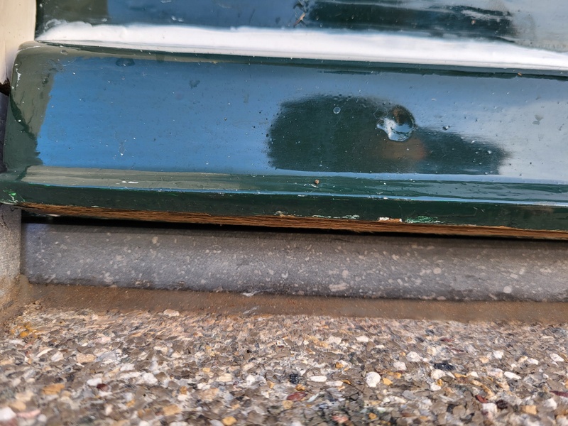

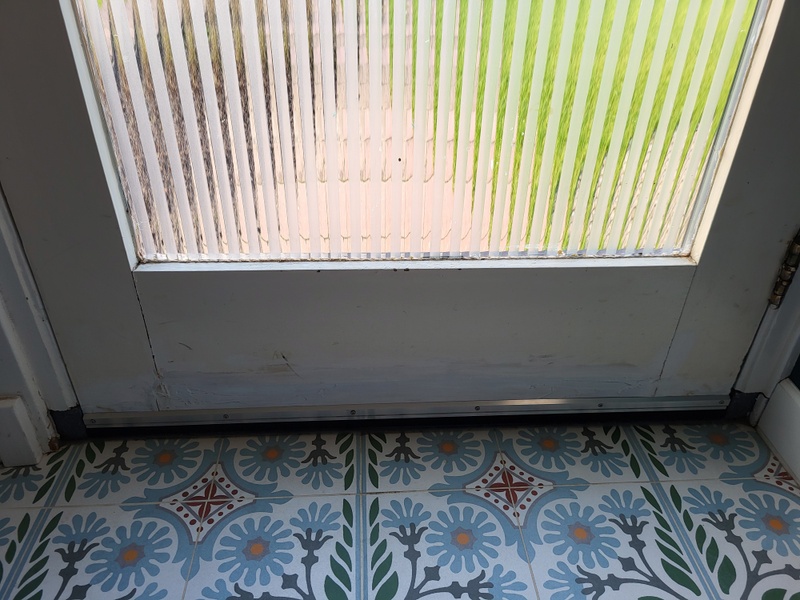

Hi allemaal,
Ik heb onze deur hersteld van houtrot, weldorpel rechtgezet en we hebben een nieuwe dorpel laten zetten omdat de oude vergaan was. Ook een rubberen strip aan de binnenkant van de deur geplaatst. Next steps zijn schuren en schilderen.
Echter ondanks dit alles blijft er water (en flink wat) onder de voordeur doorkomen bij regen. De natuurstenen antraciete dorpel is recht maar de weldorpel valt er niet op. Die valt op het schuin aflopende deel ervoor.
Het plaatsen van een valdorpel kan tzt maar ik hoop eigenlijk dat het makkelijker opgelost kan worden. Zou de weldorpel (die is oud, heeft wel een geultje erin voor waterafvoer maar links en rechts loopt het niet tot het einde door, circa een centimeter niet) vervangen nodig zijn? Of eventueel nog wat tussen de de deur en de weldorpel plaatsen zodat hij nog verder uitsteekt?
Het water komt vaak wat rechts van het midden en links van het midden binnen.
Al eerder topicstarter hierover gelezen maar nog niet de oplossing tegen gekomen in mijn situatie. Ik hoor graag wat advies/tips.
Onderstaand wat foto's om het te verduidelijken.
Dank!

Je weldorpel lijkt een geultje te missen aan de onderkant, waardoor de druppels onderlangs naar binnen kunnen lopen. Zie hieronder:
Edit: ik zie dat hij niet tot het einde loopt... Hmm, mogelijk funtioneerd het niet goed meer door te ondiep/teveel verf? Als je er water opgiet, kun je dan zien waar het misgaat?

Dank voor je reactie. Hij is niet geschilderd aan de onderkant. Maar wel erg oud en het hout is niet glad onderop.
Nog niet getest, heeft zoveel geregend dat ik dat nog niet heb geprobeerd. Zal ik eens doen. En anders maar de weldorpel proberen te vervangen denk ik. Andere opties weet ik ook echt niet meer.
