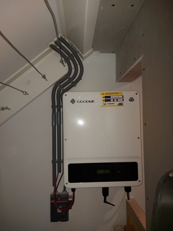

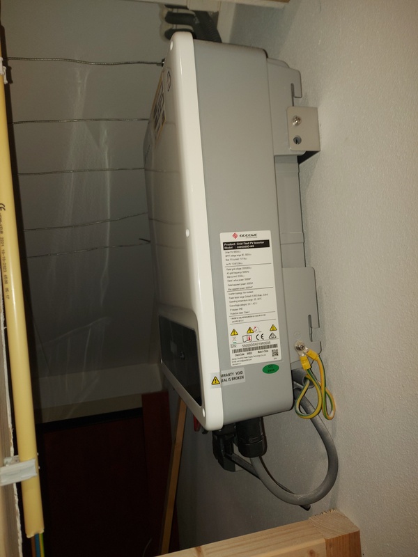

Goedemorgen,
Ik ben op zolder aan het klussen en wil eigenlijk de omvormer een klein beetje verplaatsen.
Nu is mijn vraag kan/mag ik dit zomaar doen.
En zo ja, waar moet ik dan op letten.
Foto's zijn bijgevoegd. de bedoeling is dat hij naar links opschuift zodat ik de gipswand kan laten doorlopen.
alvast bedankt voor het meedenken.
Groeten Frank.

Jouw huis, jouw omvormer,mag je mee doen wat je wil, de werkschakelaar verplaatsen is 'lastiger' dan de omvormer zelf. De omvormer is compleet af te sluiten/veilig te stellen.
  • No Hands
  • Laatst online: 06:26
Groep uit, werkschakelaar uit, bekabeling los en omvormer verplaatsen. bekabeling weer op de juiste plek vast, schakelaar aan, groep een en daar ga je weer :)
Hou er alleen wel rekening mee dat een omvormer een bepaalde afstand vanaf het dak/plafond vrij moet zijn aan de bovenkant ivm warme lucht circulatie. Als je naar links gaat kom je dichter bij het plafond/minder luchtcirculatie. Omvormer kan dan te warm wordne en zichzelf uitschakelen om af te koelen.
  • The-Source
  • Laatst online: 05:50
Waslijn los (meest rechts)
Werkschakelaar uit.
Buisjes los maken (van de DC bekabeling).
Klemmetjes los maken.
Kabels los van omvormer.
Omvormer van de muur >> montage plaat los maken en naar wens hoeveelheid cm naar links zetten.
Stappen in omgekeerde volgorde weer uitvoeren. maar dan alles vast zetten ;)
Taal fouten inbegrepen ;)
Skywindow plan je astro foto sessie
  • Septillion
  • Laatst online: 11:53
Septillion
Qua ruimte, mja, het is weer wat minder maar verwacht daar niet snel wat tenzij het echt heeeeeeeeel heet kan worden op zolder. Maar dan kan het nu ook al problemen geven. Hij hangt nu ook al absoluut niet volgens minimale afstanden van de fabrikant :+
Belangrijke stap die ik bij mijn voorgangers mis, zet de DC werkschakelaar (op de omvormer) uit voor je de DC connectoren eraf haalt! Dus eerst AC spanningsloos (groep en werkschakelaar), dan DC spanningsloos (werkschakelaar).
