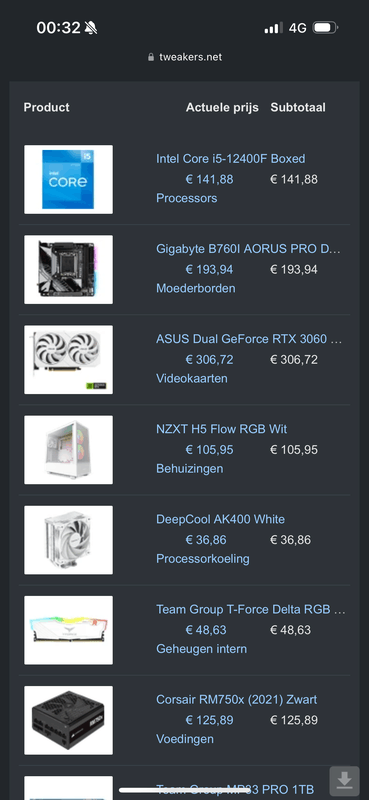

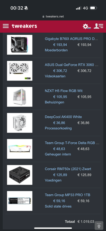

Wat wil je doen met je nieuwe systeem?
gamen, vooral call of duty. Misschien nog andere spellen proberen, maar voornamelijk cod.
Wat mag het systeem gaan kosten?
Het liefst rond de 1000 euro, maar kan iets hoger voor aanzienlijke verbeteringen.
[b]Zijn er componenten of randapparatuur die je al hebt en mee wil nemen naar je nieuwe systeem?
Ik heb een msi g2412 monitor die 1080p en 170hz aankan. En ik heb al een toetsenbord en muis.
Wat denk je allemaal nodig te hebben?
Als ik er maar goed cod mee kan spelen op een hoge fps en ik niet het gevoel heb dat de pc gaat opstijgen ben ik tevreden.
Heb je nog bepaalde (merk)voorkeuren?
Ik wil een witte pc bouwen, met het liefst een nvidia videokaart ivm raytracing.
Heb je nog bepaalde eisen/wensen?
Ik zou graag hebben dat die nog gemakkelijk is uit te breiden.
Ga je overklokken?
Misschien iets voor de toekomst, niet direct.
Wat verwacht je van ons?[i]
Voel je vrij om zoveel mogelijk feedback achter te laten.
Afbeeldingslocatie: https://tweakers.net/i/M4BpN4_Cw2GgPyjyciVNCg0smzU=/x800/filters:strip_exif()/f/image/oo2xBqPfZfa1IKdQOMHKCAVs.png?f=fotoalbum_large
Afbeeldingslocatie: https://tweakers.net/i/1Ap8uLoMBPl_Fzv8B8tKRrjrYW0=/x800/filters:strip_exif()/f/image/ExKyFQHjNp8MBbf7lQD9NOgi.png?f=fotoalbum_large

  • BrainCrash
  • Laatst online: 15-10 15:02
Mijn eerste opmerking:
Het ziet er vrij idioot uit om een Mini-ITX moederbordje te plaatsen in een joekel van een kast waar zelfs een Extended-ATX moederbord in past… :+
Dat gaat geen gezicht zijn, dan is zodadelijk 75% van je kast gewoon leeg. :o
Als je makkelijk wil uitbreiden, dan zou ik ook zeker geen Mini-ITX moederbordje pakken, maar micro-ATX of full size ATX.
Als je het graag iets compacter houd, dan zou ik voor een micro-ATX moederbord gaan, maar ook daar is die kast eigenlijk veel te groot voor, dat is zonde van de ruimte. Dus zou ik gaan zoeken naar een kleinere kast waar ten hoogste micro-atx in past. Das beter in verhouding, en nog steeds voldoende uitbreidbaar.
Een moederbord met 4 geheugensloten is misschien ook wel interessant voor uitbreiding in de toekomst.
Die Core i5-12400F zou ik zeker niet kiezen. Die is in inmiddels al twee generaties oud.
Wellicht beter naar de Ryzen 7000 series kijken?

Bedankt voor de reactie en ik ga het lijstje overnemen, super bedankt. Ik had inderdaad niet nagedacht over het formaat van het moederbord tegenover de behuizing. Ik vind alleen de deepcool behuizing niet zo mooi en ben wel bereid om daar iets meer aan uit te geven zodat de pc er mooi uitziet naar mijn mening. Wat vinden jullie van de Lian Li PC-011 Dynamic Mini Snow Edition? En kunnen alle onderdelen van het lijstje van @Anton.net hier ook in? Als jullie nog andere suggesties hebben van cases in dezelfde stijl hoor ik het graag.
