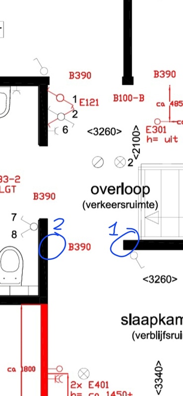

Goed... Het gaat dus om een nieuwbouwwoning waar we het huis op laten leveren zonder deuren en kozijnen.
De sparing loopt van vloer tot aan plafond (2630mm) en de breedte zal ±975mm zijn. De blokken waarmee de scheidingswanden gebouwd zijn, zijn 100mm dik.

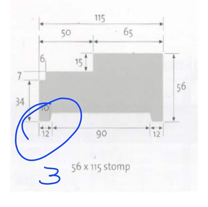

Kozijnen cq. probleem:
Dan nu eigenlijk het echte knelpunt... De kozijnen... Wat moet ik nou kiezen? Ik merk dat ze mij graag een houten renovatiekozijn verkopen a ±€300,-. De reden, volgens meerdere partijen is dat dit makkelijk te plaatsen zou zijn in een nieuwbouwwoning en dat het mooier is. Ook zit er een tochtstriprubber in een freeslijntje etc (hartstikke mooi.)
Maar waarom geen mooi Meranti hardhouten binnendeur kozijn van ±€75,-???
Is dit dan zoveel lastiger te plaatsen? (€225,- lastiger)
Je zit natuurlijk wel met je kloostersponning welke je om de al gebouwde muren moet zetten maar wij hebben bovenaan natuurlijk gewoon ruimte tot aan het plafond om bij te kunnen dus hoezo zou een standaard binnendeur kozijn niet makkelijk te plaatsen zijn?
Als het kozijn staat dan pas word het bovenlicht weggewerkt door blokken en zal er worden gestuukt.
Ik kan wel begrijpen dat als alles al gestuukt is en je moet hem in een bepaalde opening zien te krijgen dat een renovatiekozijn handig is. Maar hebben wij dat ook nodig? Daarnaast vind ik een renovatiekozijn juist goedkoper ogen doordat het uit meerdere delen bestaat en je dus overal kieren ziet zitten zodra de deur open is.

WC deur:
De WC deur is de enige waar er geen ruimte is van bovenaf (of in ieder geval minimale ruimte) doordat daar het bovenlicht al is weg gemetseld vanwege de trap die gedeeltelijk in de WC loopt. Wellicht speelt dit een andere wc- rol mbt keuzes.
Deze maten worden 2115x930

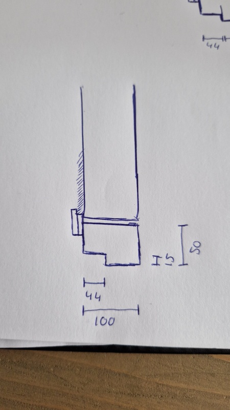

Is het handiger om deuren/kozijnen met inkrozingen te bestellen tegen meerprijs of handiger door met een freesmal op locatie door de timmerman te laten doen?
Alleen de slotkast zou ik laten frezen bij het bestellen. De scharnieren, voorplaat en het krukgat de deurenhanger laten doen. Want een stompe deur moet sowieso geschaafd worden en 1 x goed is beter dan 1 keer iets aanpassen.
Hou er wel rekenig mee dat er hout achter een renovatie kozijn moet zitten want een verdekt scharnier gaat al bijna door het kozijn heen en heb je bijna geen hout meer om de scharnieren vastschroeven te schroeven.

mekonghigh schreef op woensdag 24 januari 2024 @ 12:42:
Edit: Ik heb even een foto van renovatiekozijn gemaakt.
Heel goed punt en bedankt voor de foto's!

Aangezien de muren natuurlijk al staan zijn die wangen denk ik niet heel handig? (zie foto, let even NIET op de maten!!) er omheen vouwen word lastig denk ik...
Afbeeldingslocatie: https://tweakers.net/i/Ezf5uIZwcAq-i2TRXfCV4GsgSEM=/800x/filters:strip_icc():strip_exif()/f/image/qO52T2U5BaImx1AsxkHtDLQG.jpg?f=fotoalbum_large
Over het algemeen zijn de muren 100 dik, waarvan een enkele muur 120 dik is met een neusje van 100 erop (bedoelt voor een staal opdek kozijn).. Dat neusje willen ze er nog vanaf tikken vanuit de bouw indien gewenst.
Nr. 1 is 120 dik met een neusje van 100.
Nr. 2 is een vlakke wand met een neusje van 100
Deze "neusjes" kunnen er dus af indien ik opdracht geef.

Dus ik had het volgende idee.
Aangezien de kozijnen gemaakt worden uit 70x120 heb ik gelijk die 120 muur "getackeld" door kozijnen zonder wangen op te laten leveren.
Tekening is even voor een 100 muur gemaakt maar 120 is eigenlijk hetzelfde alleen word het kozijn iets dikker:
Afbeeldingslocatie: https://tweakers.net/i/iDZziFzRguIVrTUz-NFqnV7TUc8=/x800/filters:strip_icc():strip_exif()/f/image/vsfwFEfTCaOeYMYijeSPzpLe.jpg?f=fotoalbum_large
Dus gewoon een kozijn in de exacte dikte van de muur. Deze bevestigen aan muur en daarop een stuclat plaatsen en daarna een koplat.
Denk ik nou te simpel of is dit gewoon mogelijk?
Daarnaast zit er in veel kozijnen een extra hoekje. Deze is volgens mij normaal bedoeld voor je slotplaat? Klopt dat? Met andere woorden, wij nemen alles met magneetsloten, hier zijn slotplaten dus niet van toepassing... Althans in de zin dat dit niet zichtbaar is en het kozijn ook niet kan beschadigen met het dichtdoen van de deur.
Dus kan ik in de praktijk dan niet dat extra hoekje weglaten zodat er straks minder hoekjes in mijn kozijn zitten?
Afbeeldingslocatie: https://tweakers.net/i/P5CWJbnZitqX-_6FKcoGeUuB170=/x800/filters:strip_icc():strip_exif()/f/image/OcTlD7jCfwQxaLeoL0X8tfOI.jpg?f=fotoalbum_large
Ik hoop dat ik een beetje duidelijk ben, dit is zoals jullie waarschijnlijk kunnen merken niet mijn vakgebied. Hulp word dus zeer gewaardeerd! :)
